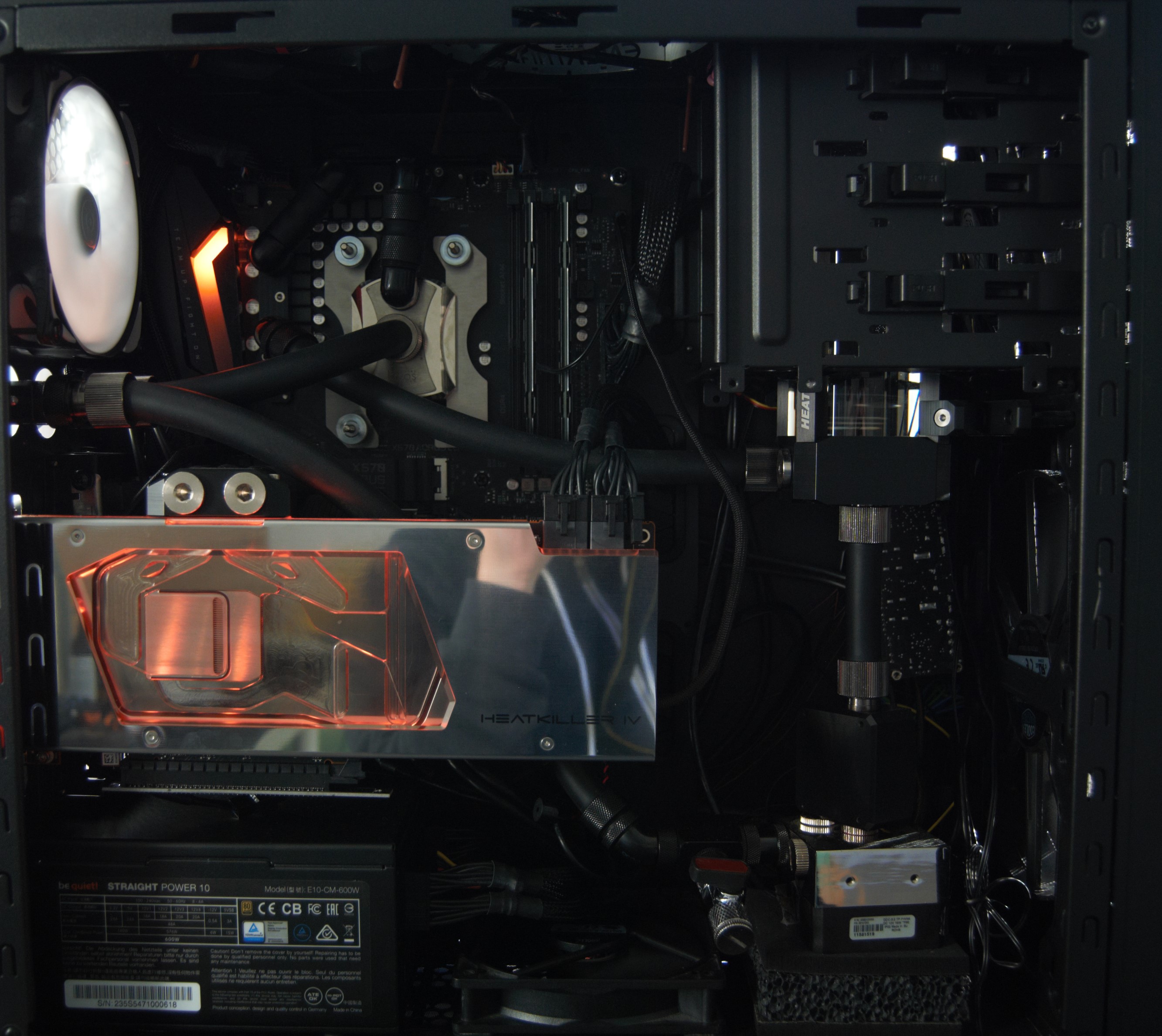

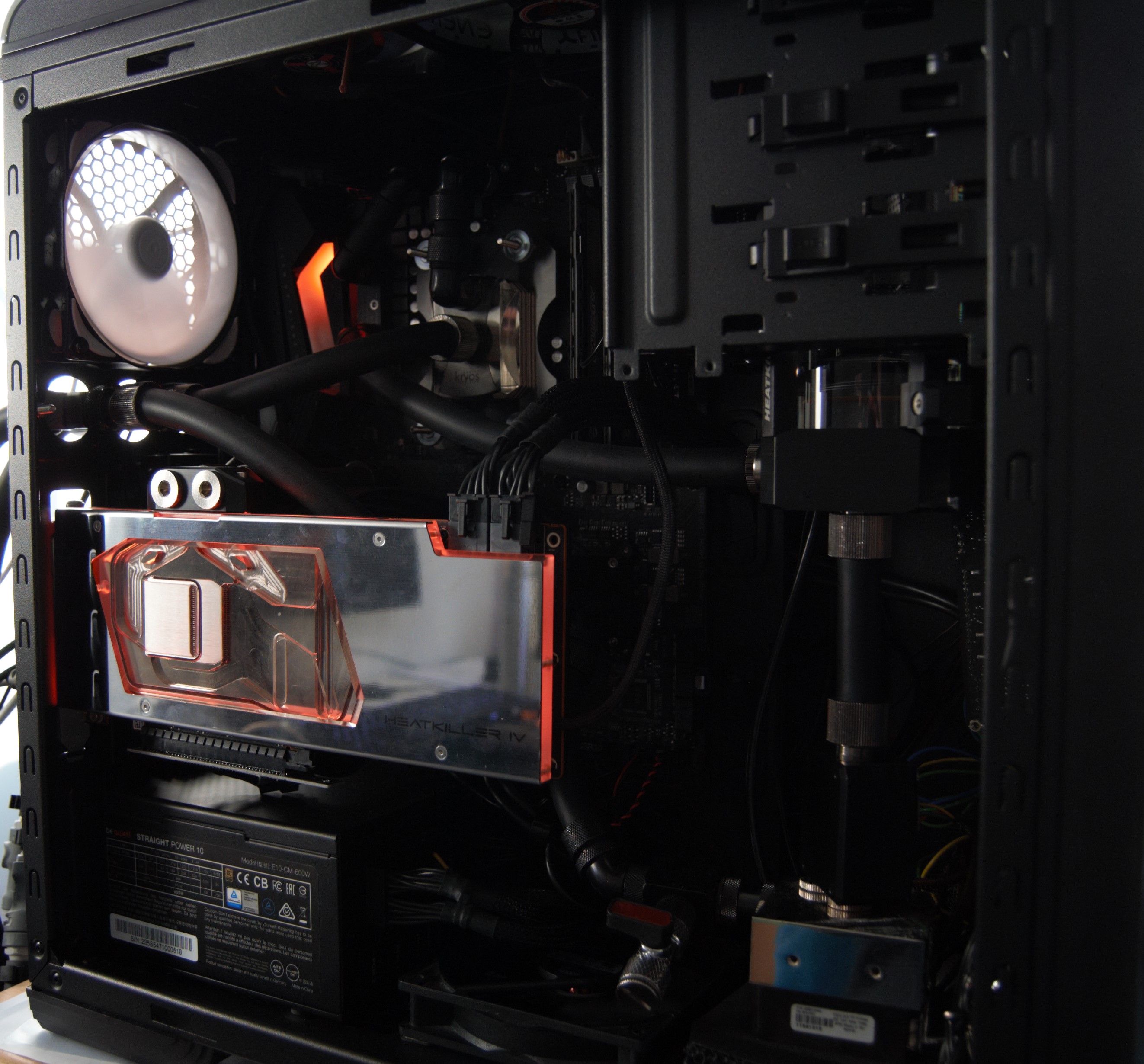

Welchen Schlauch nutzt du da ?
Hab mal was von einem Bremsleitungsschlauch gesehen der sehr viel Druck ab kann, günstig ist - und eigentlich auch verdammt gut aussieht.
Genug OT ... xD

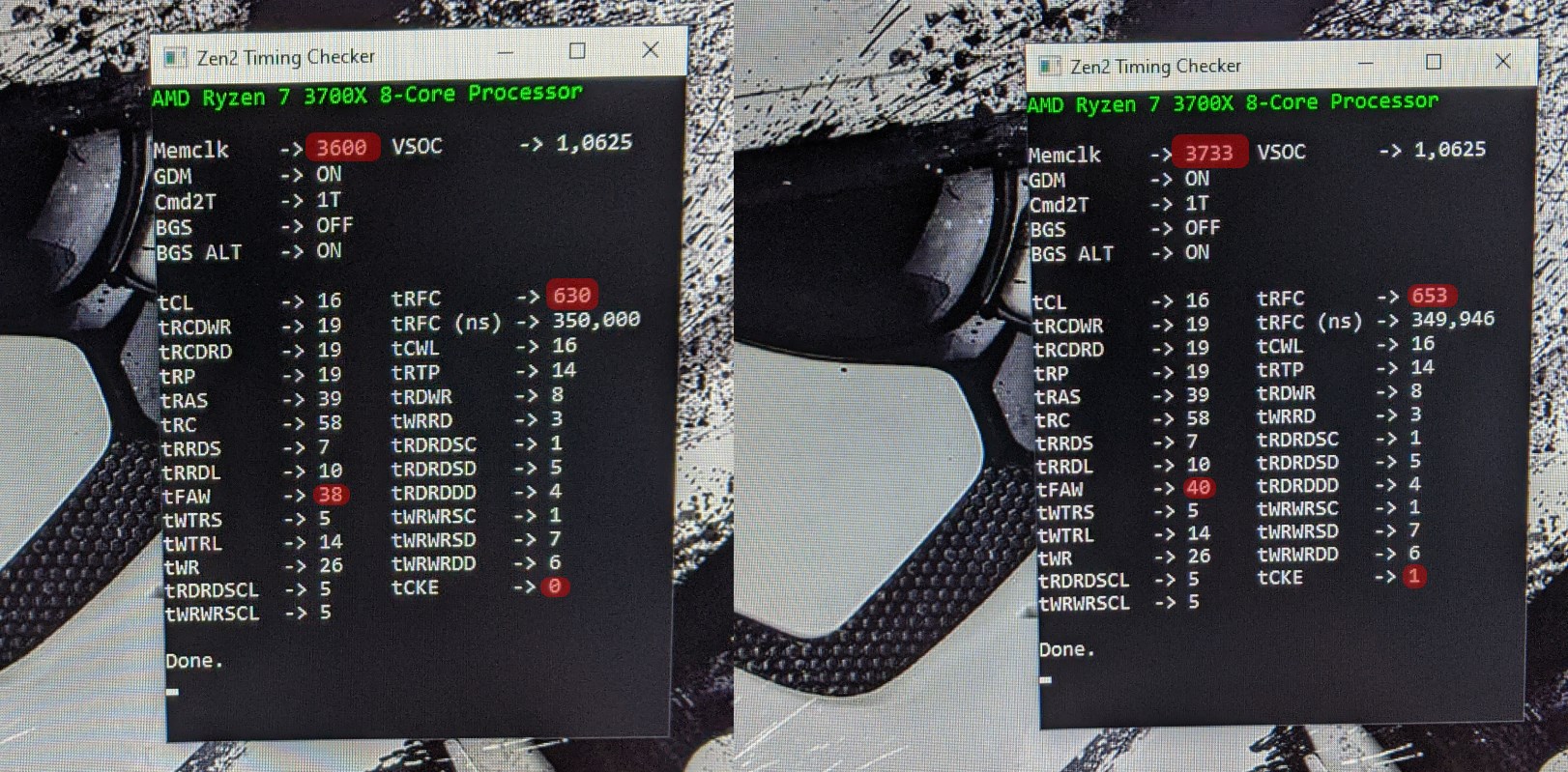

Was mir aufgefallen ist: Hatte mal die Hauptimings manuell festgelegt und den Rest auf AUTO.
Beim Sprung von 3600 auf 3733 MHz haben sich die Settings kaum geändert. (hab nicht auf Stabilität überprüft)
Trotzdem verblüffend wie wenig sich geändert hat.
Wenn Zeit und Lust (AGESA 1004 läuft bereits) kümmere ich mich mal nur um die paar timings.
Ich glaube so könnte man gut starten und bereits beginnen auszuloten
Genug OT ... xD

EK ZMT in 16/10RaptorTP schrieb:Welchen Schlauch nutzt du da ?
Wichtig ist das sie Glykol aushalten können, am besten ohne auszuwaschen.
Das ist bei durchsichtigen Schläuchen oft ein Problem.
Bei Sysprofile werde ich mal die neuen Bilder reinsetzen.

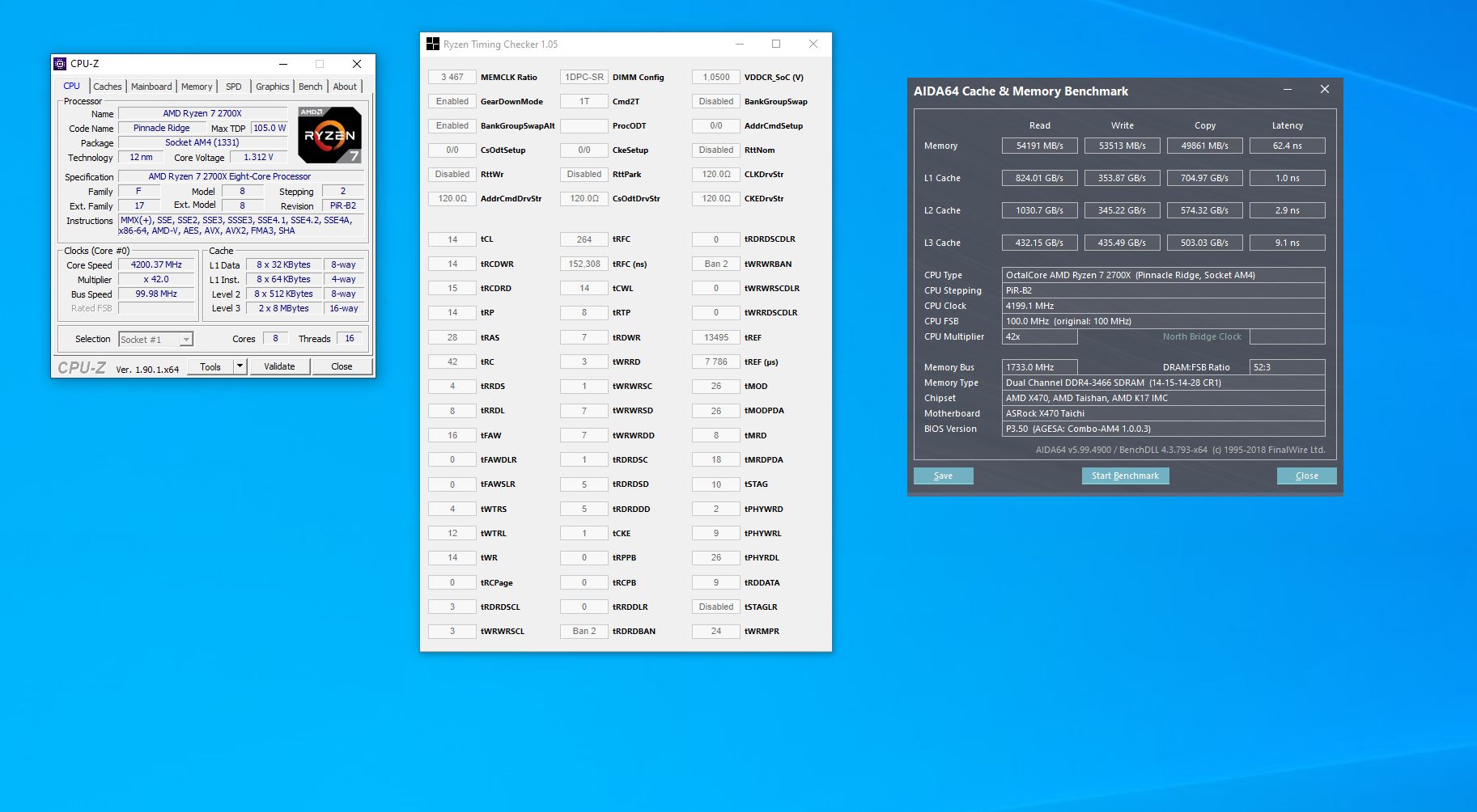

So, ich denke, ich habe meine Settings gefunden. Alle mit 1,45 V.
manuell: 3333 CL14-14-14-28-42 @1T@optimierte Subtimings
Auto: 3400 CL16-16-16-36-52 @1T
Auto: 3466 CL16-16-16-36-52 @1T
3333: Sisoft 43,11 - Aida (Read) 52.784 - 7-zip 50.022 - Superposition (720p) 22.094
3400: Sisoft 40,40 - Aida (Read) 51.886 - 7-zip 48.116 - Superposition (720p) 23.434
3466: Sisoft 41,15 - Aida (Read) 53.038 - 7-zip 47.924 - Superposition (720p) 22.347 (?)
Sind die Ergebnisse plausibel? Ohne jetzt eine Benchmarkdiskussion eröffnen zu wollen!

Ob das so einfach geht? Bei mir hat das ewig gedauert da ich jeden einzelnen Wert getestet habe. Nur so konnte ich die Übeltäter ausmerzen. Habe mit safe Settings angefangen. Dann jeden einzelnen Richtung fast gesetzt. Natürlich vorher geguckt ob Safe stabil ist.
