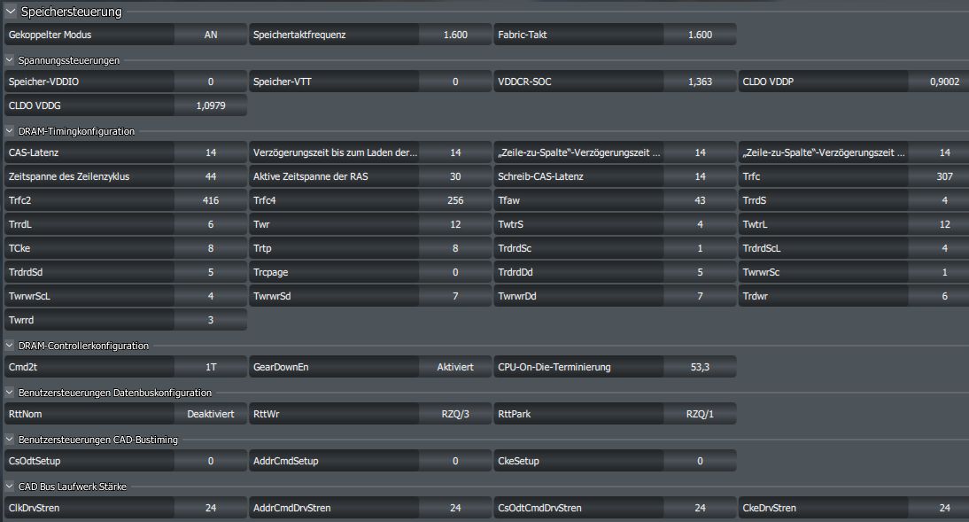

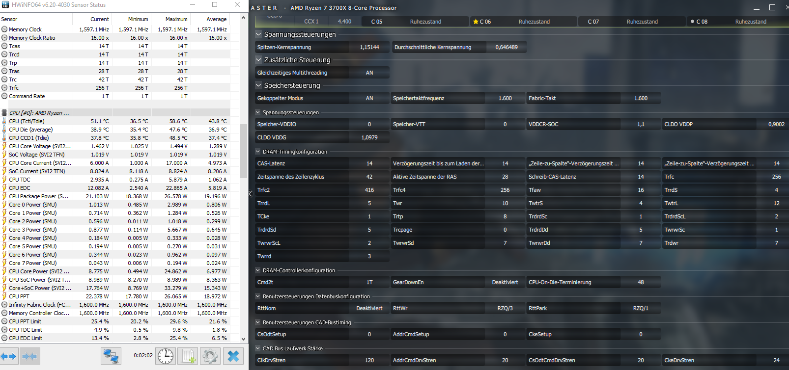

0xffffffff
- Dez. 2007
- 2.324
snipe1337 schrieb:SOC Spannung 1,05v reicht vollkommen aus, ich denke der Wert bei dir ist ein Auslesefehler
Danke, die SoC-Spannung war tatsächlich mit 1,08 V relativ hoch, automatisch von meinem Board eingestellt. Habe das nun manuell auf 1,025 V gesetzt woraus das Board ~1,019V macht. Die von Dir empfohlenen Timings sind ja auch quasi das, was der RAM-Calculator als "Fast" vorschlägt. Habe das mal eingestellt und soweit scheint alles rund zu laufen.
Anbei ein Screen was jetzt Stand der Dinge ist, wäre lieb wenn mal jemand mit Ahnung drüber schaut, ob es grobe Fehlkonfigurationen gibt, die mittelfristig meine Hardware grillen... und ob das im allgemeinen akzeptable Einstellungen sind 😅
