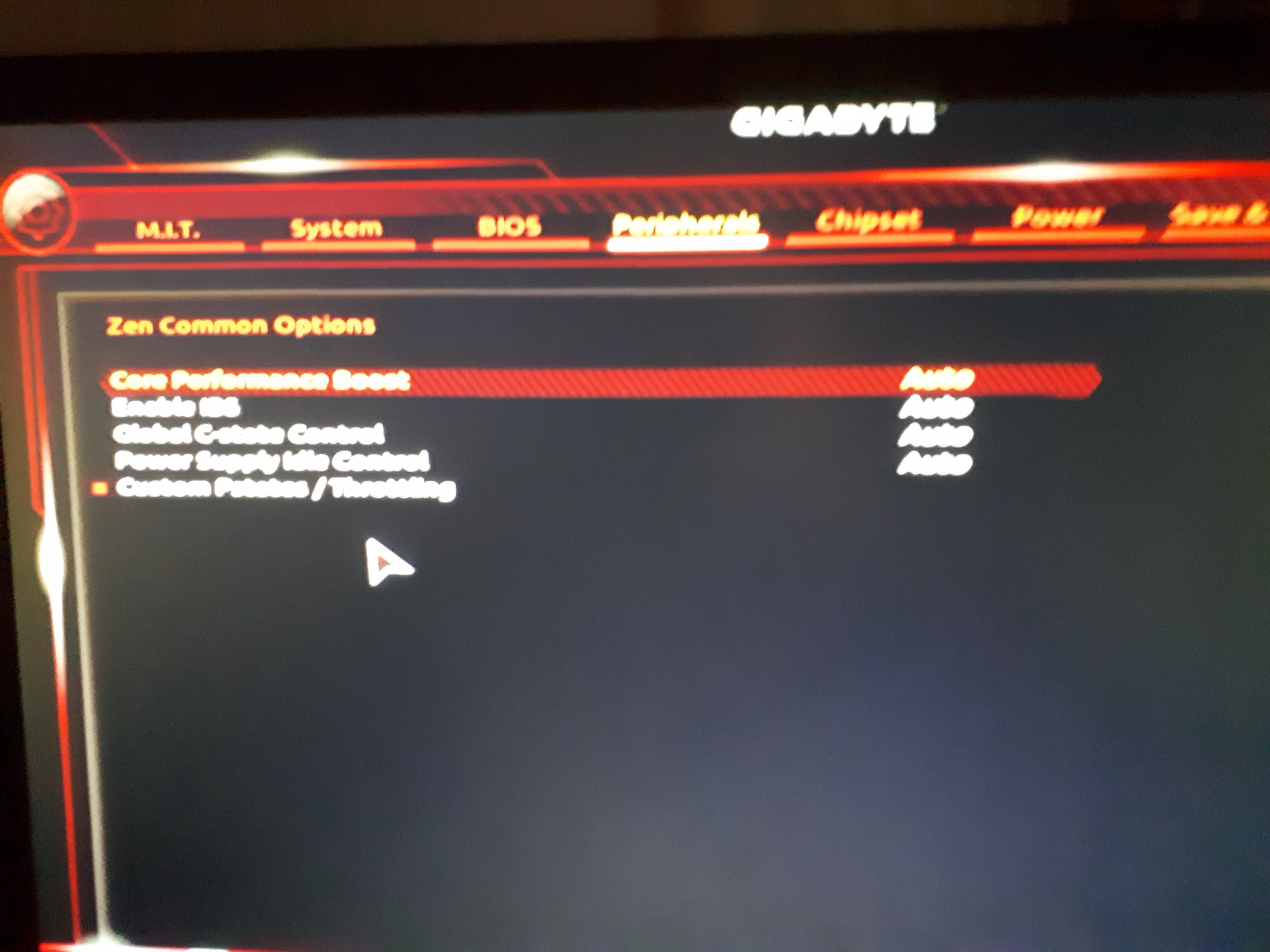

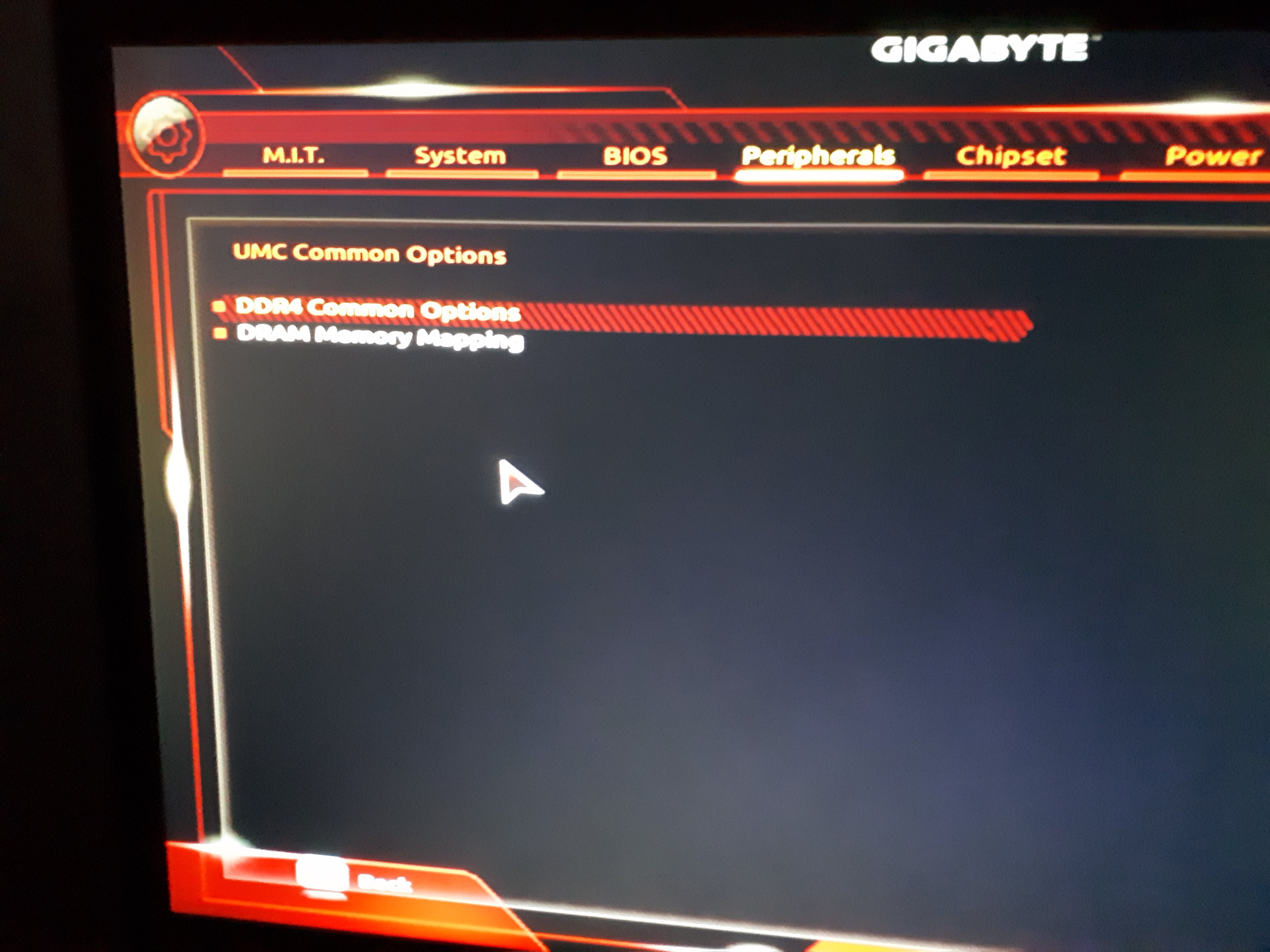

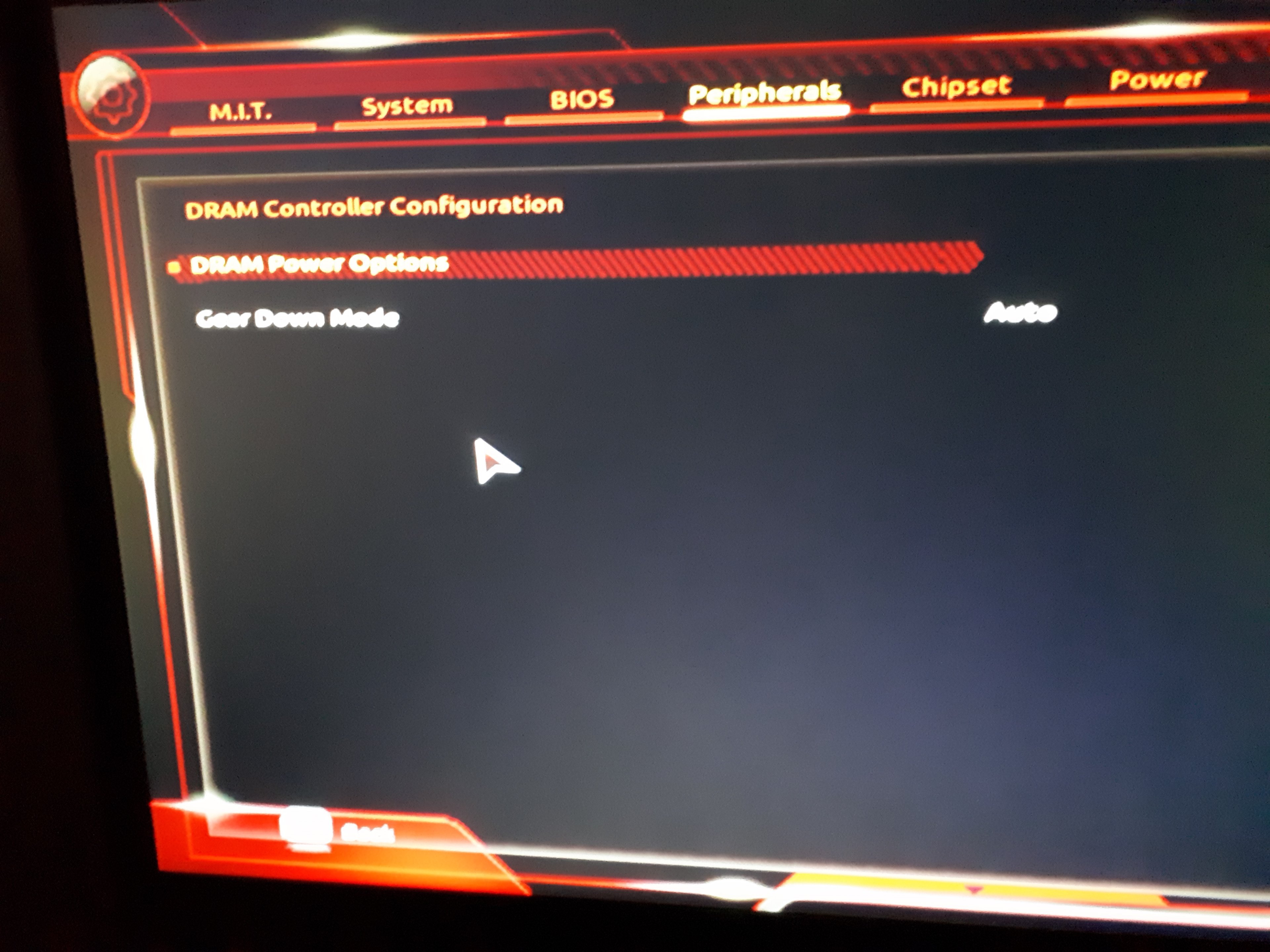

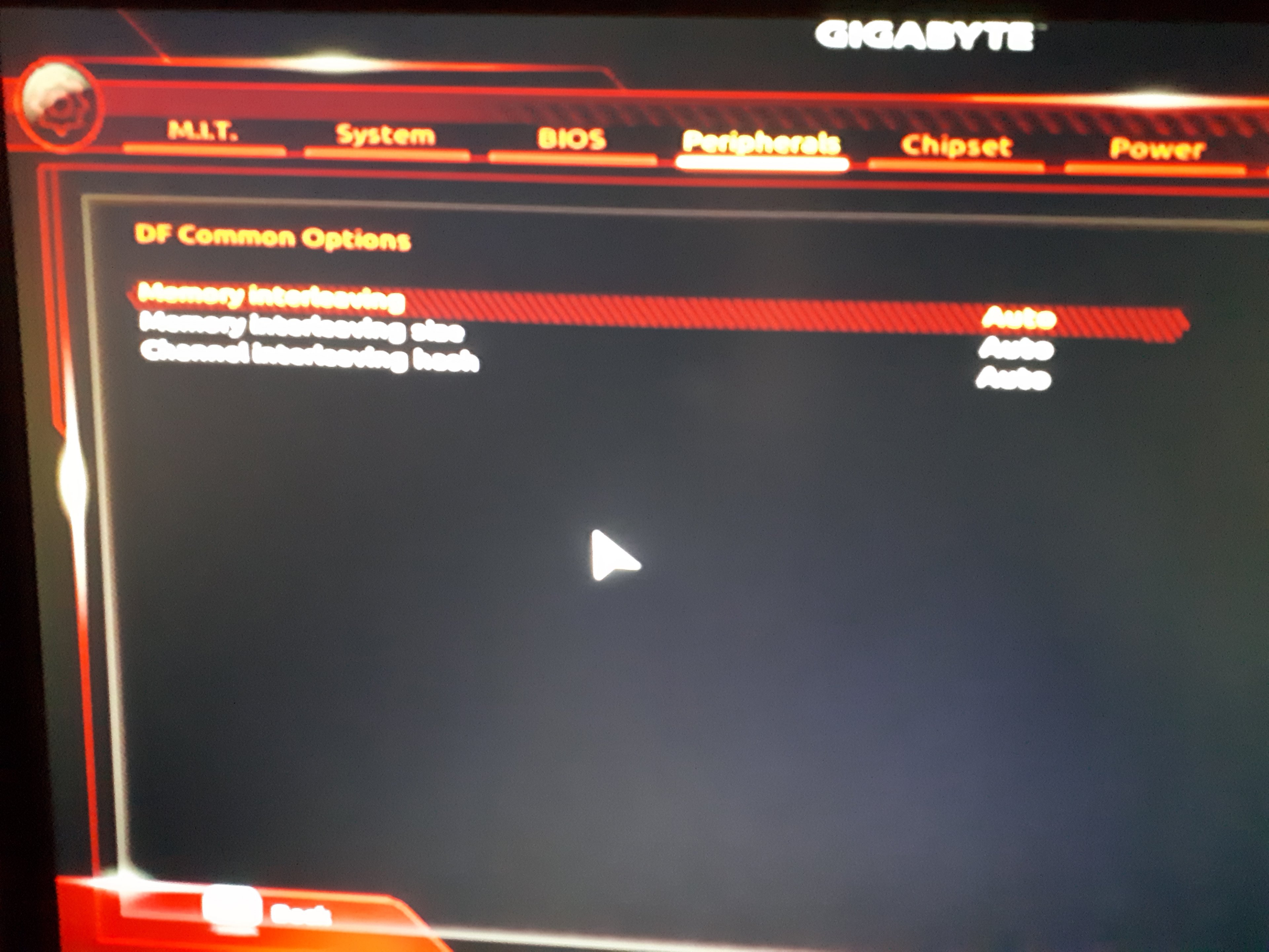

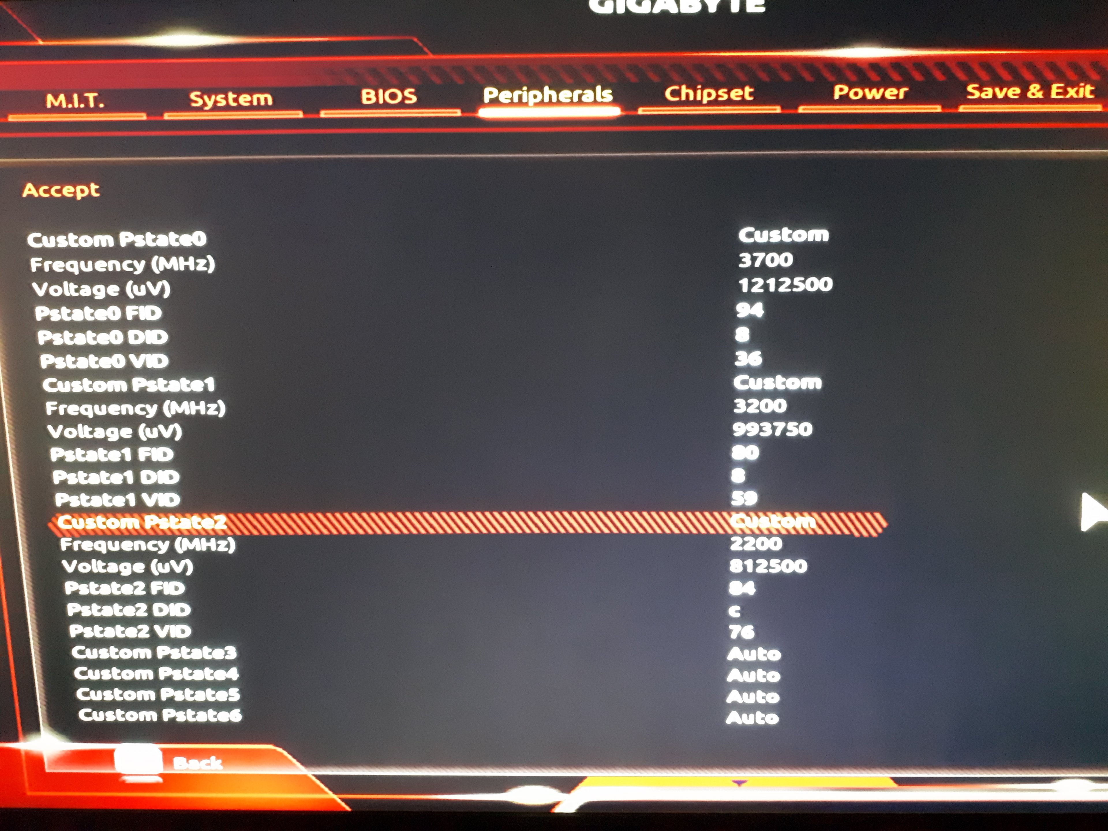

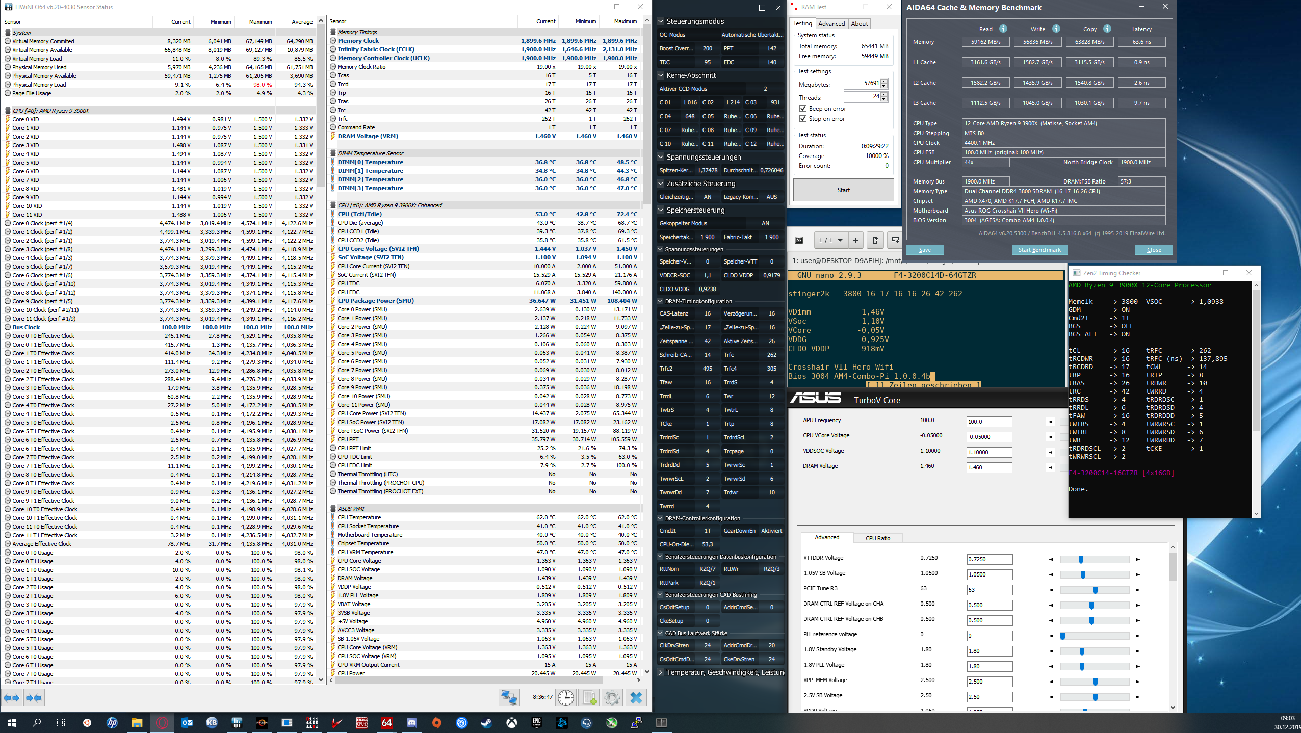

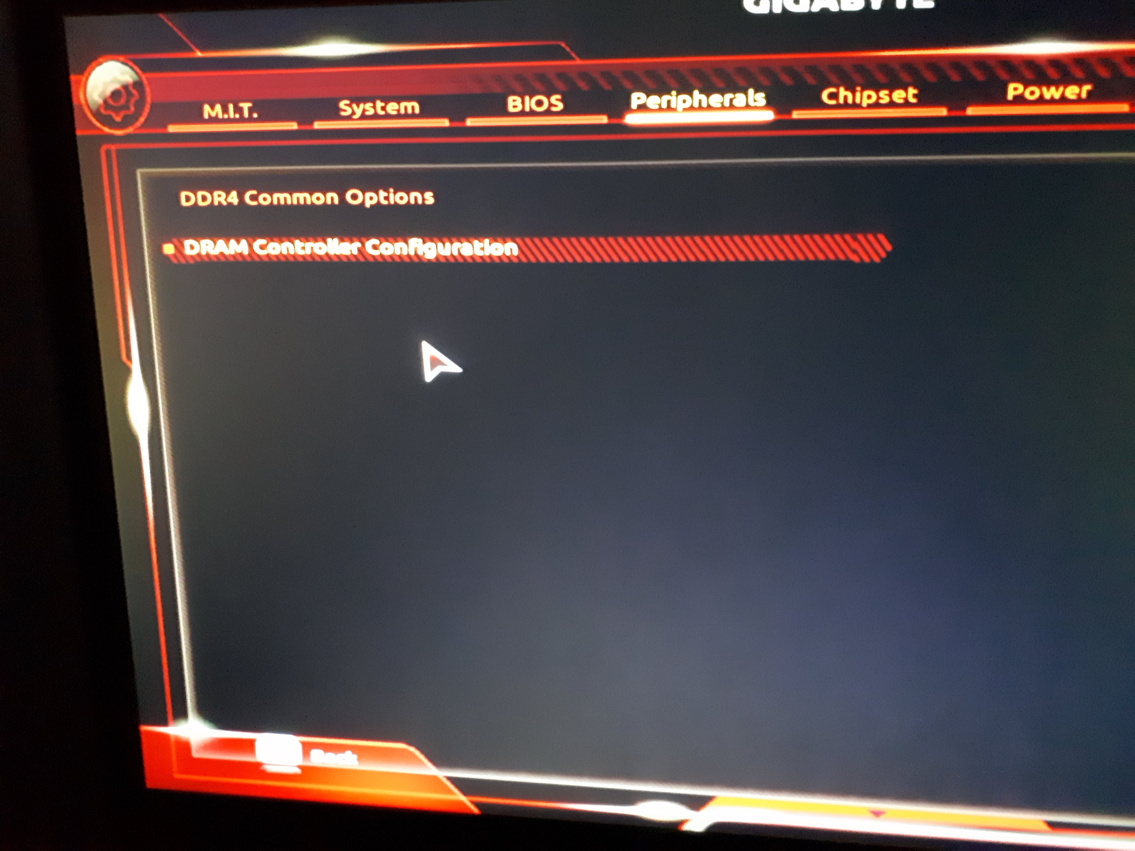

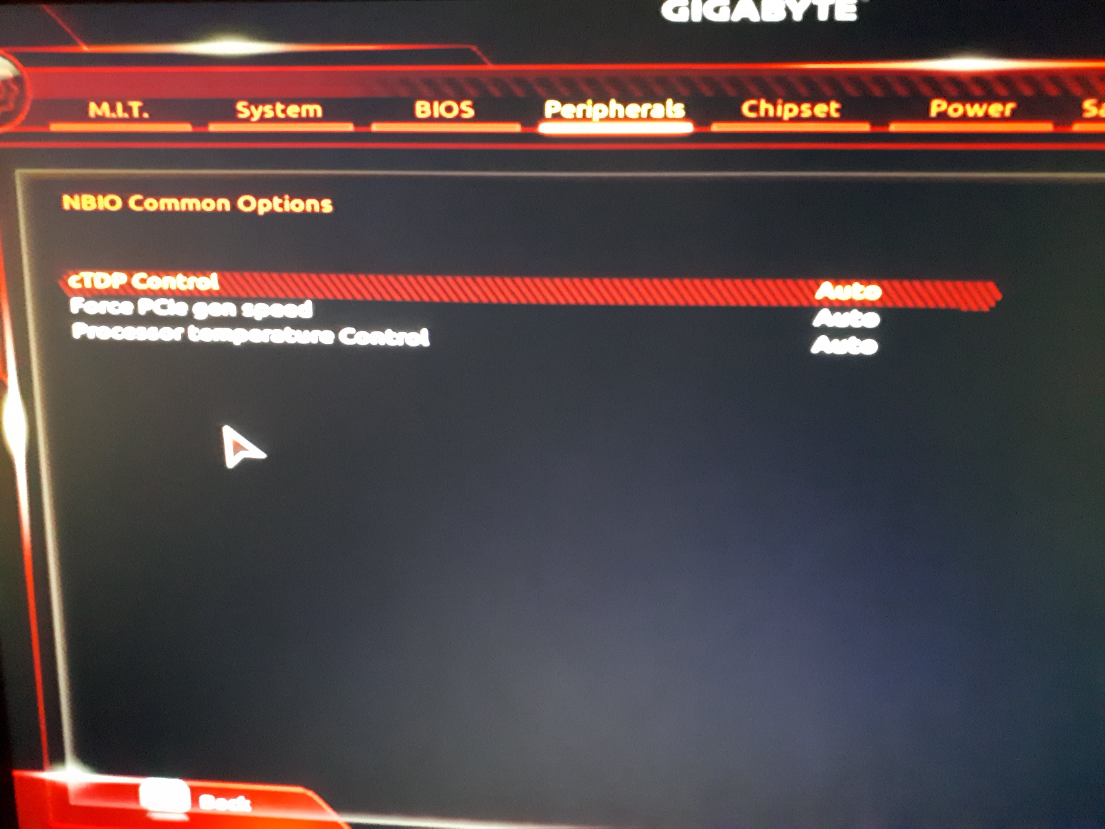

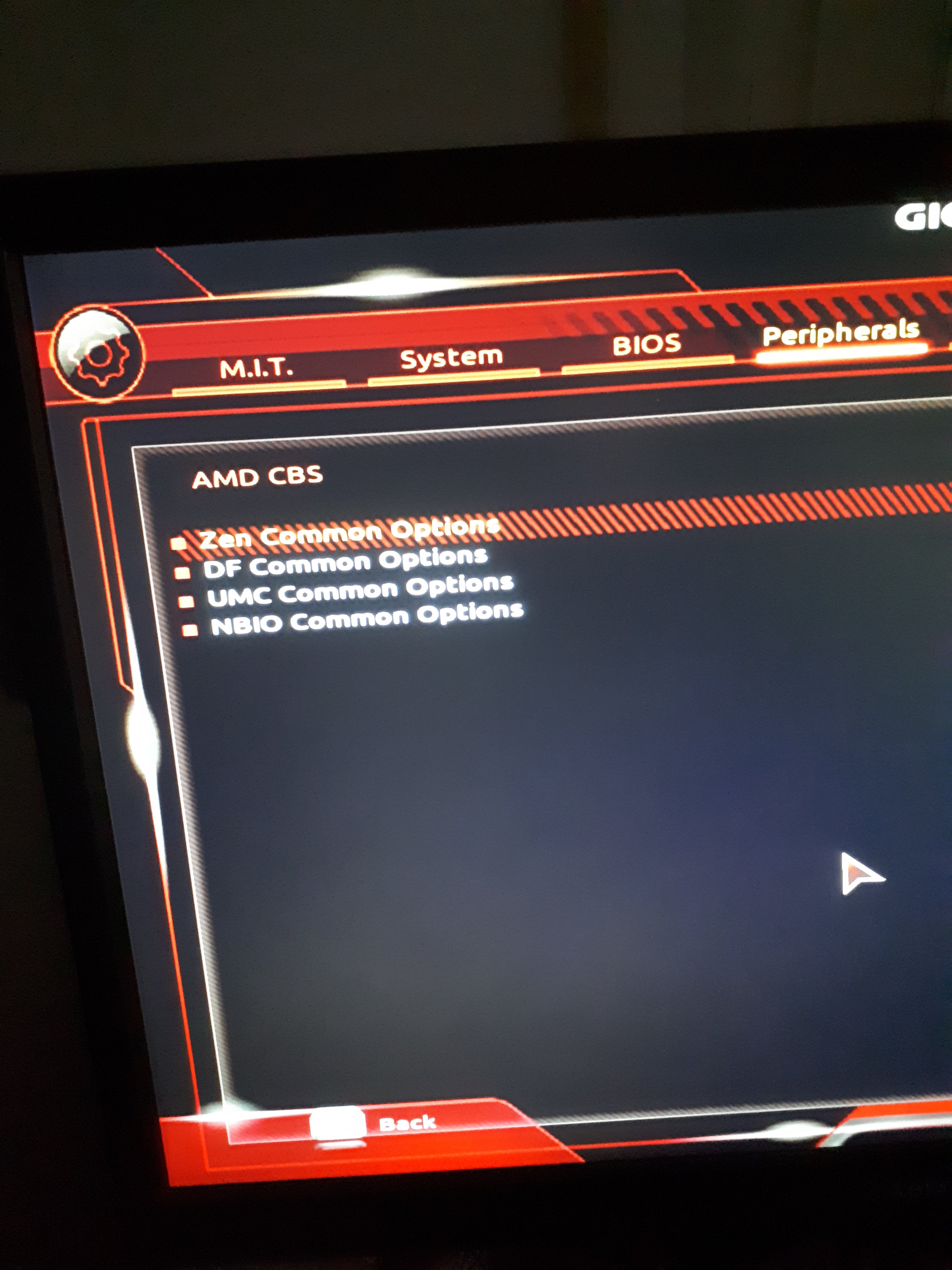

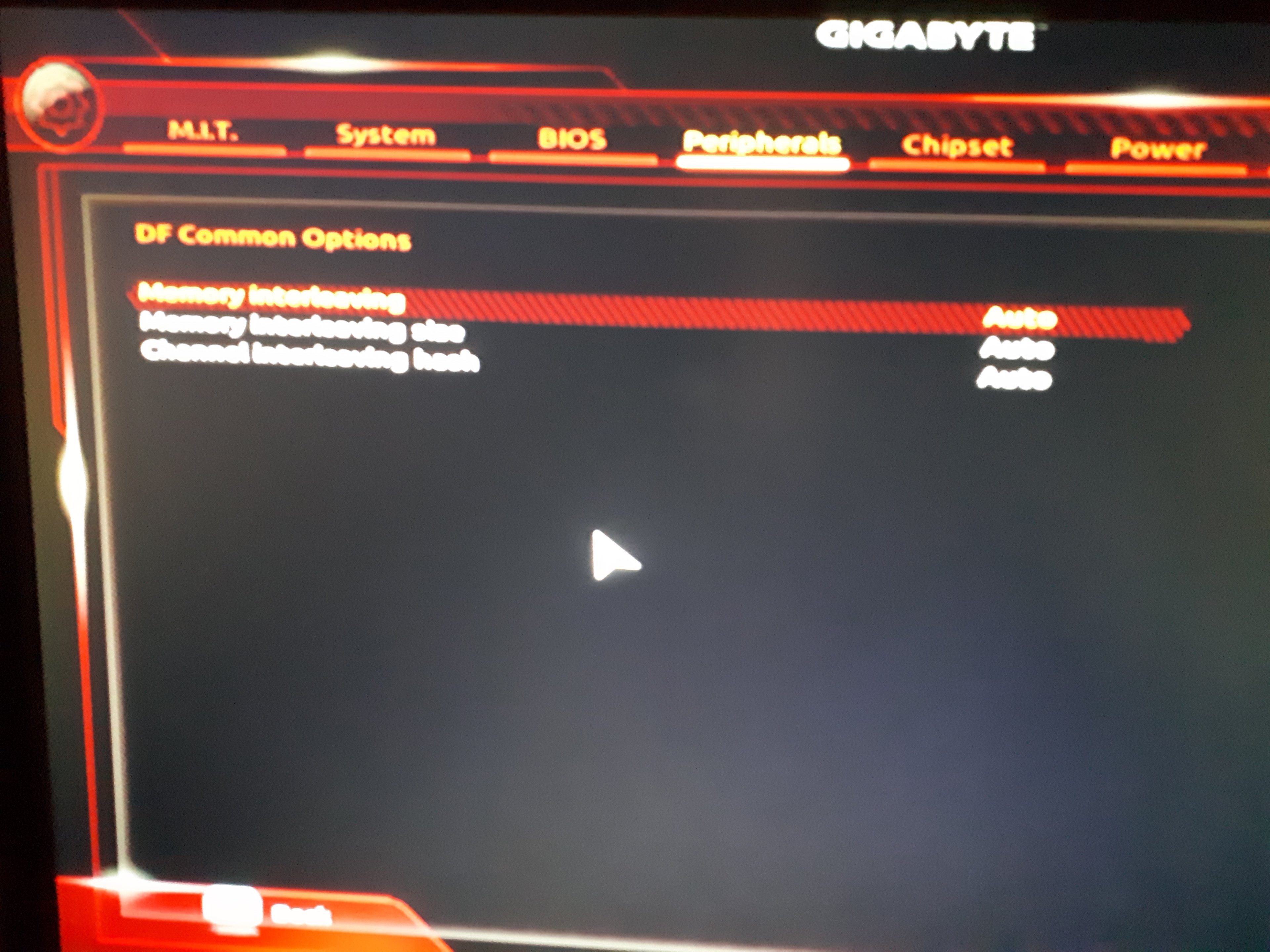

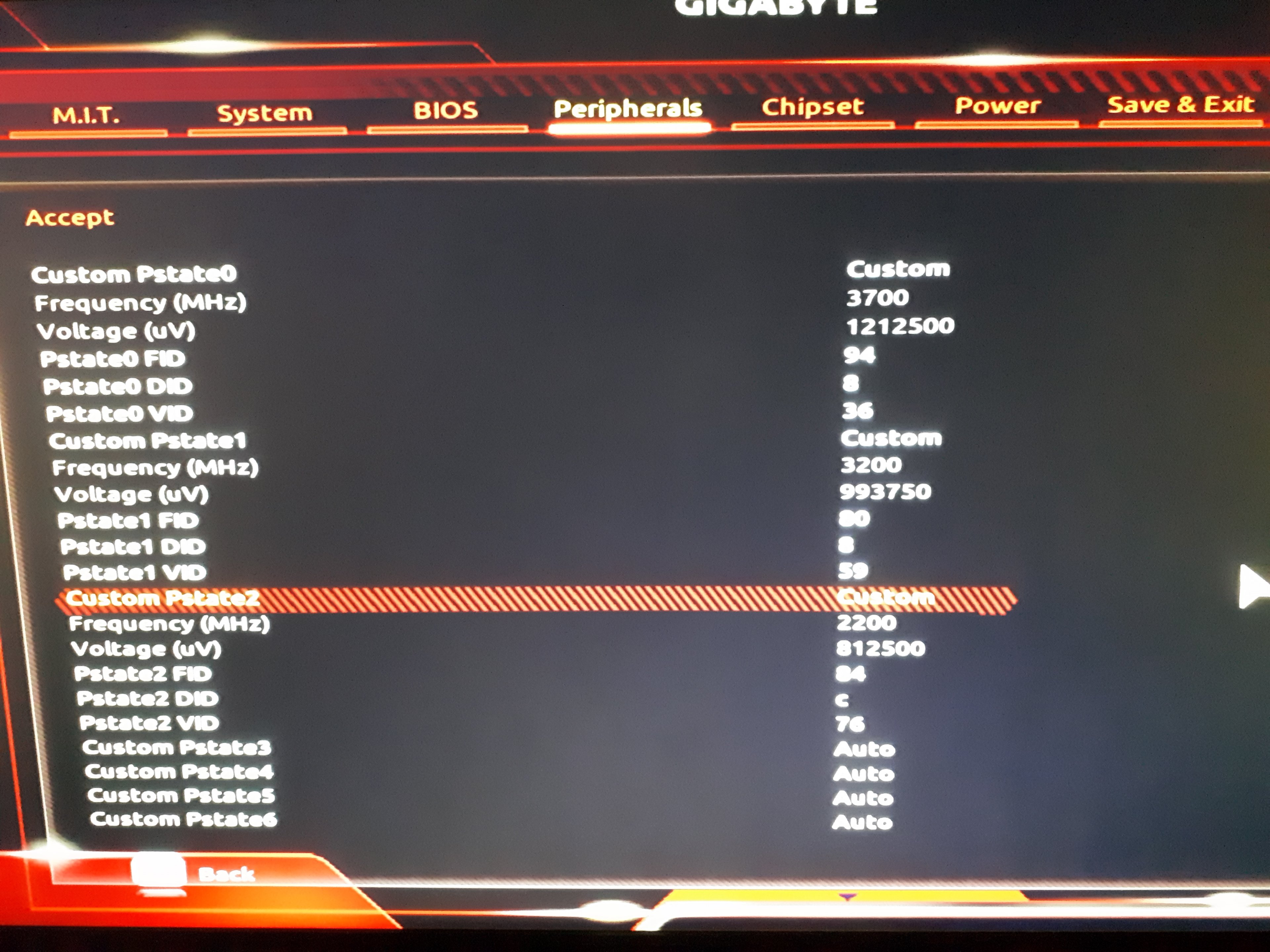

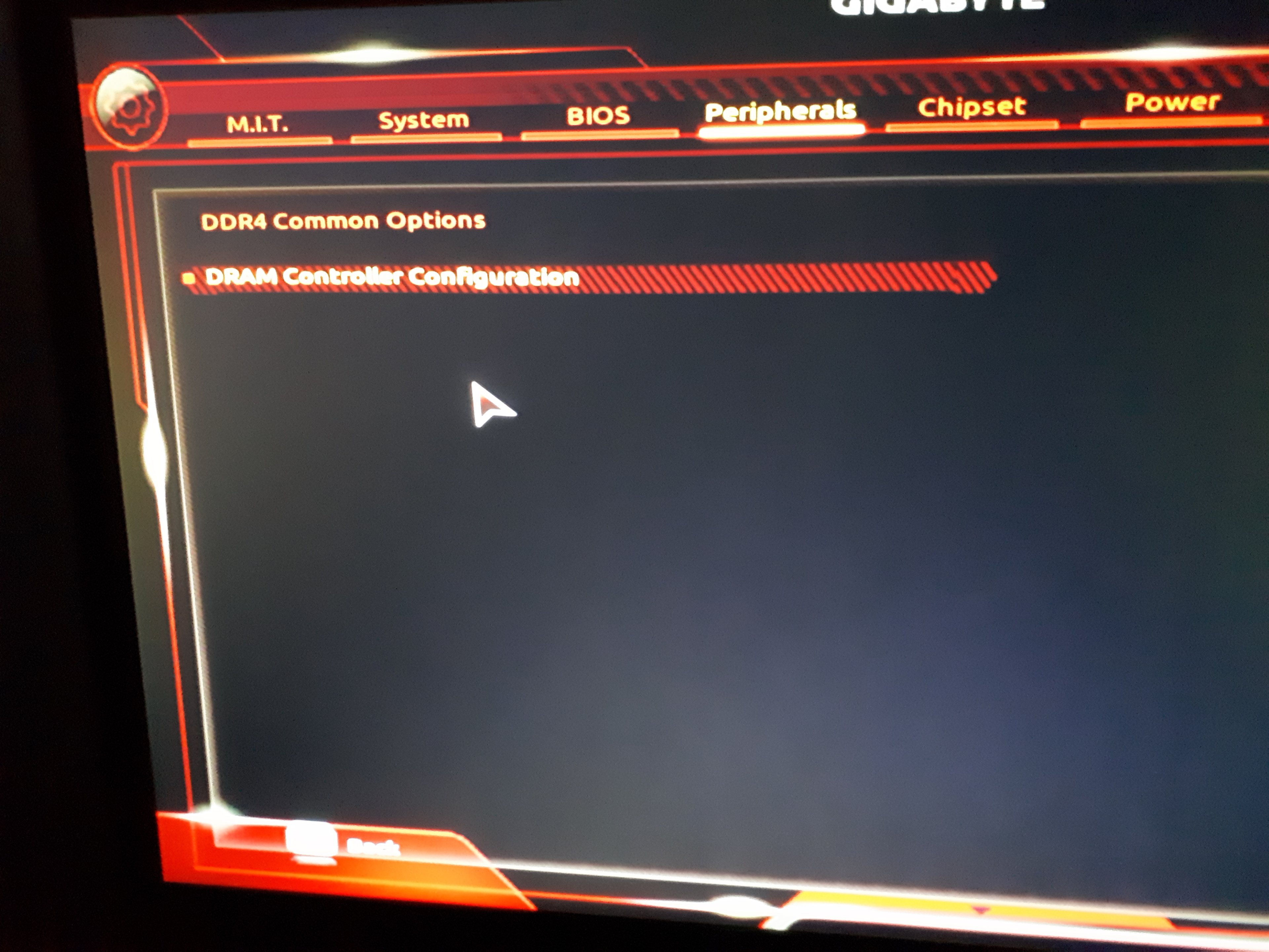

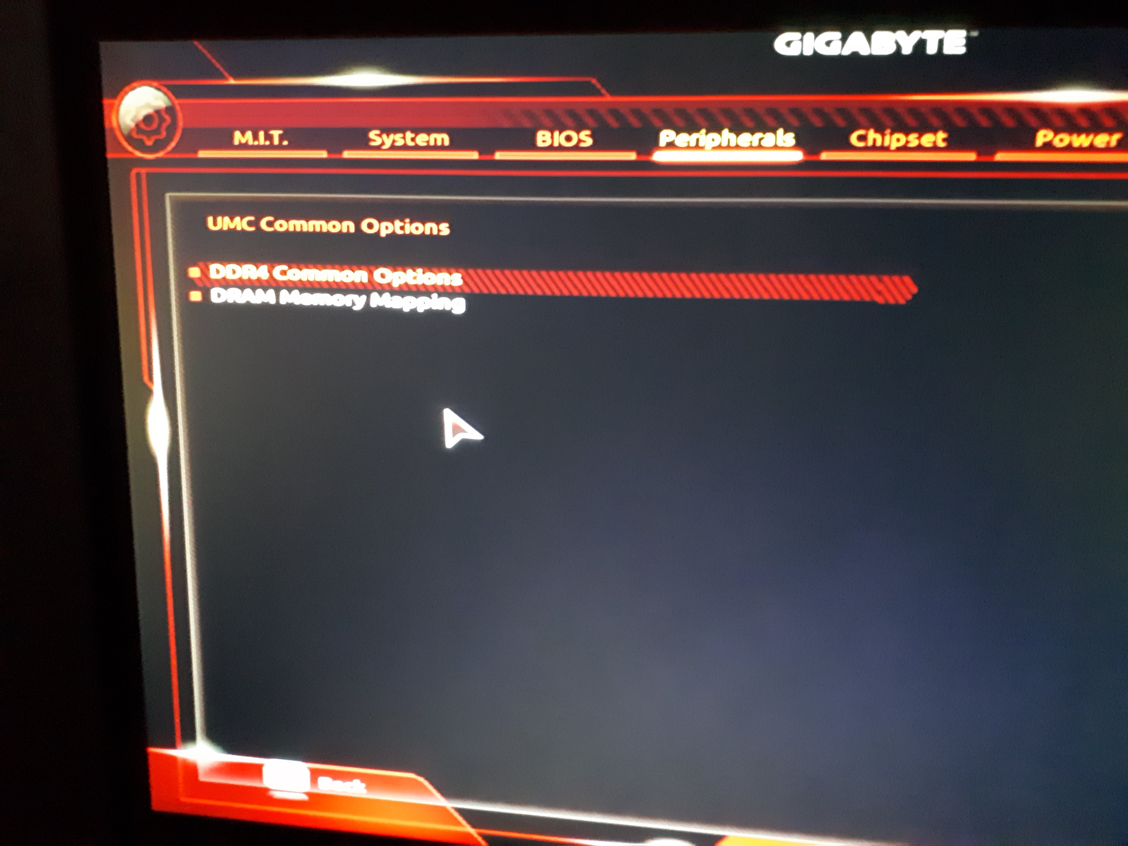

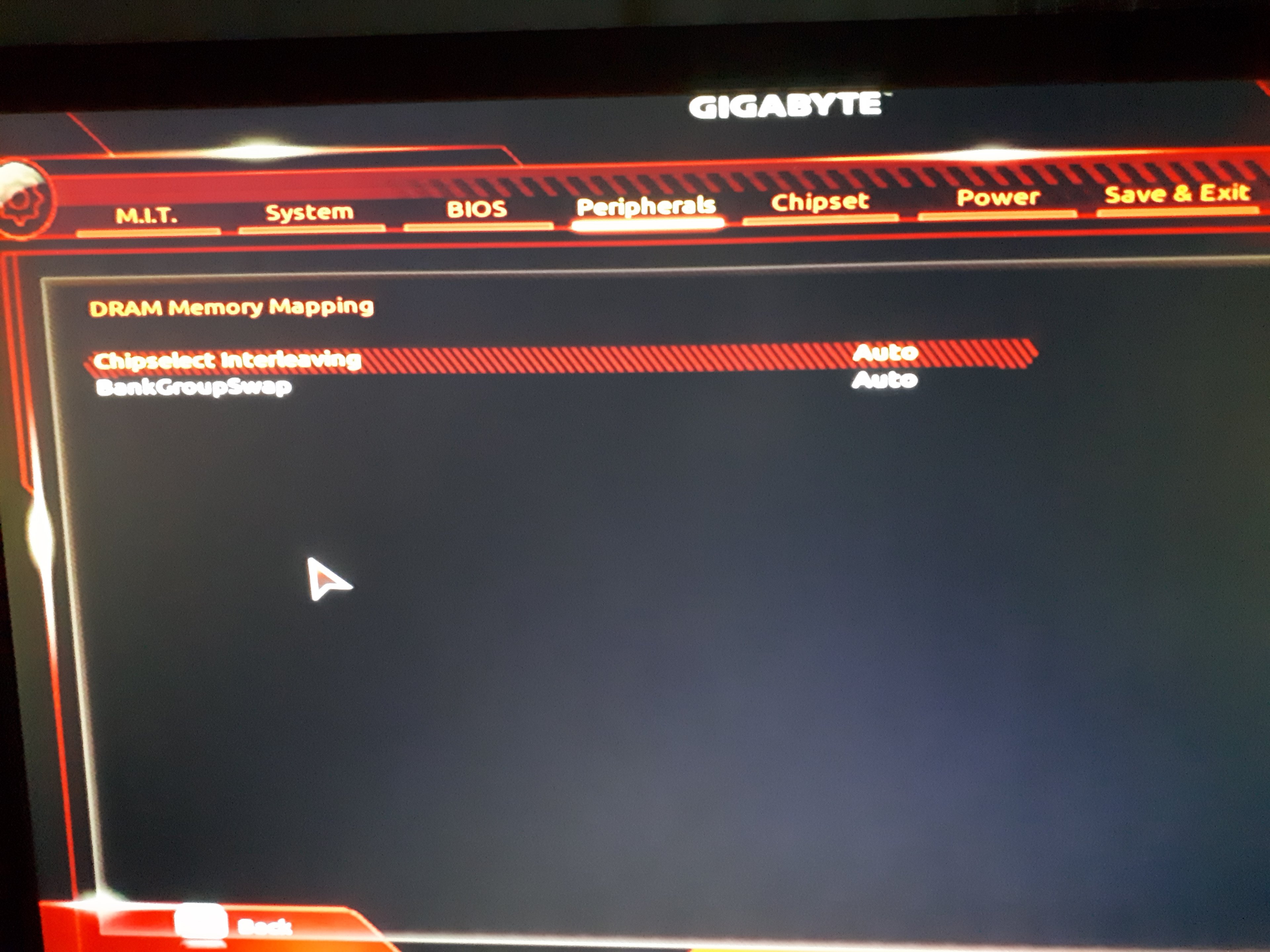

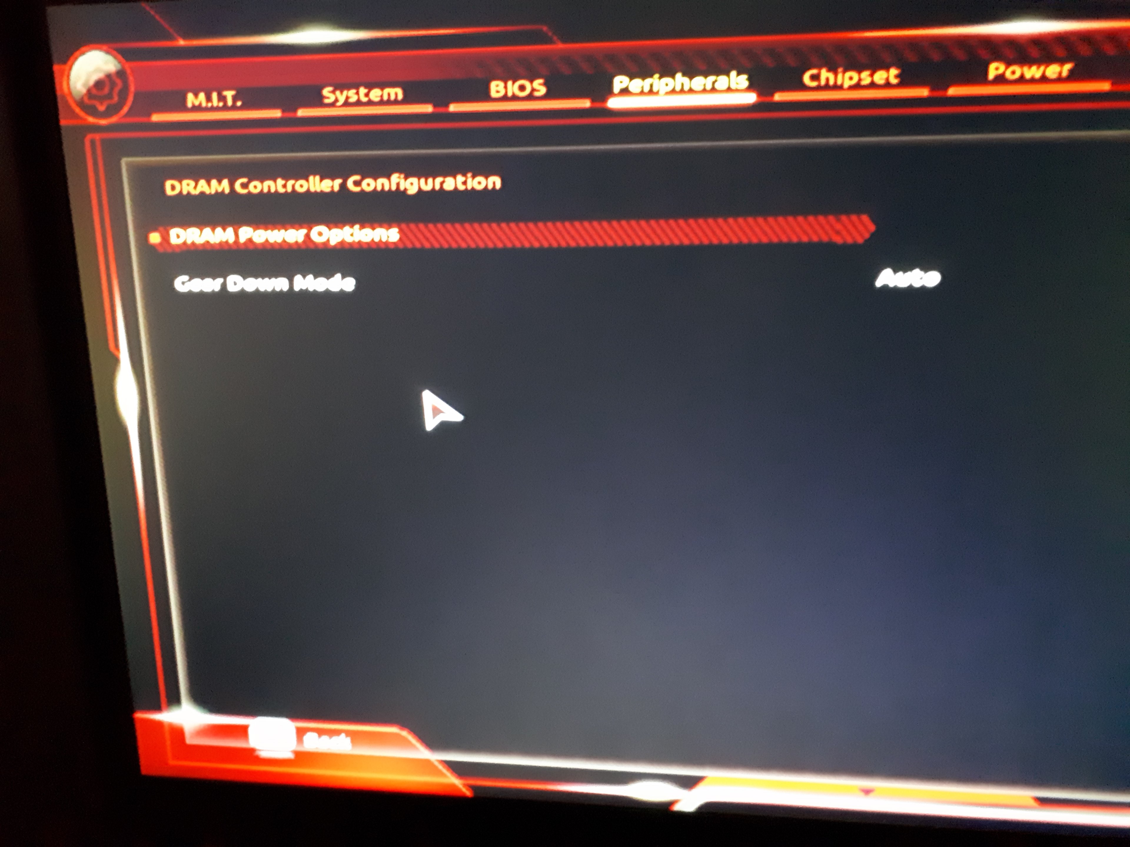

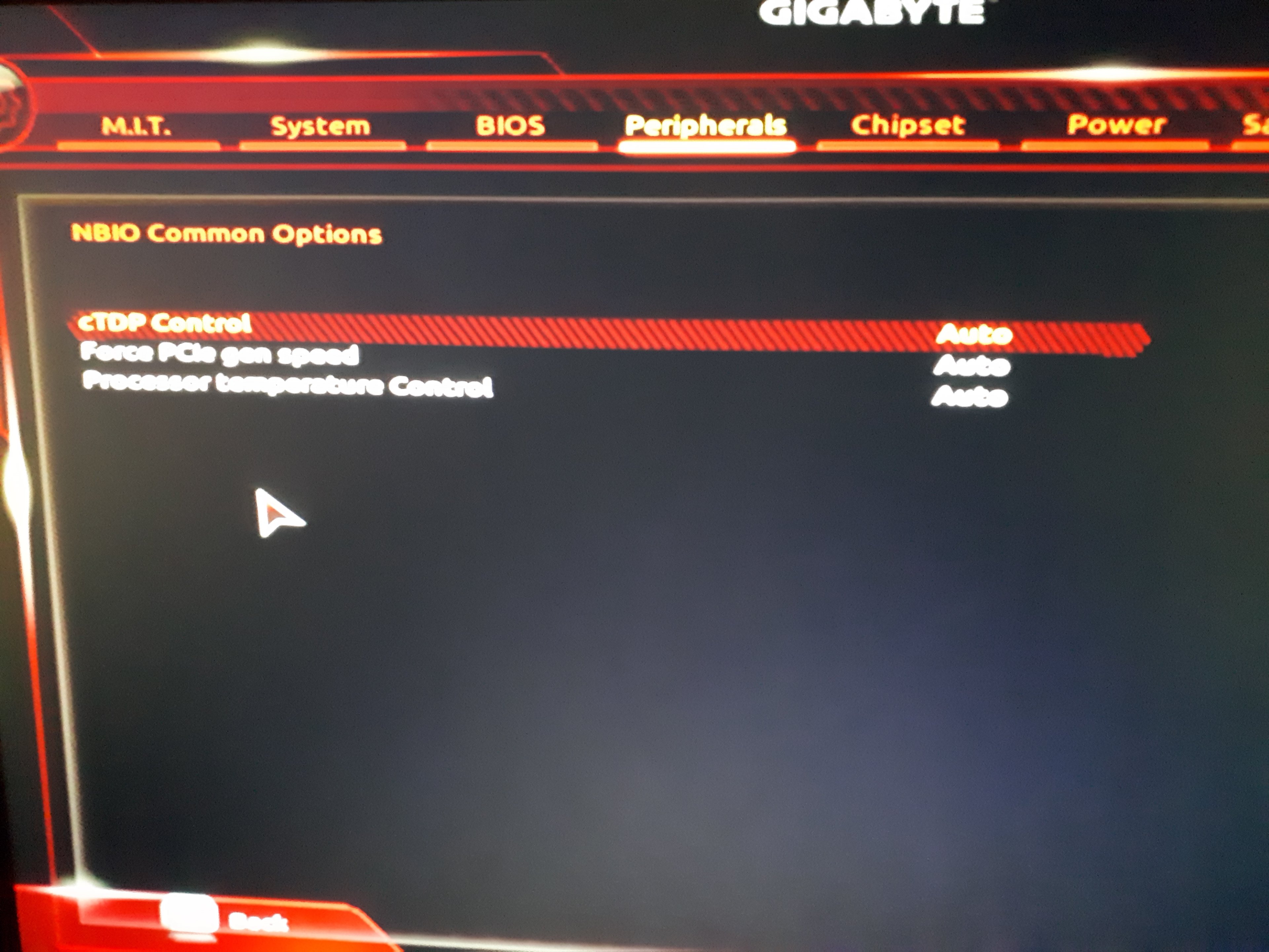

Mit 3266 Mhz scheint es stabil zu sein, werde die Belastungstests aber noch länger laufen lassen. Jedoch (hoffentlich) mit weniger VDIMM als 1,45 V. ;)
Anbei die Screens...

@zittrig Man kann Bios Screenshots mit der F12 Taste auf einen USB stick machen. Fürs nächste Mal. :p
Reaktionen: zittrig

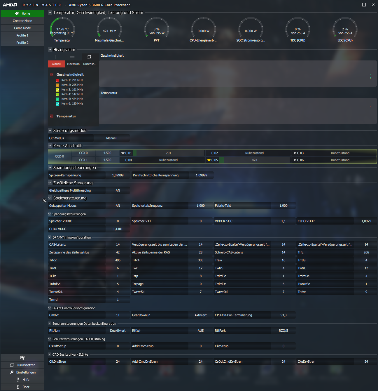

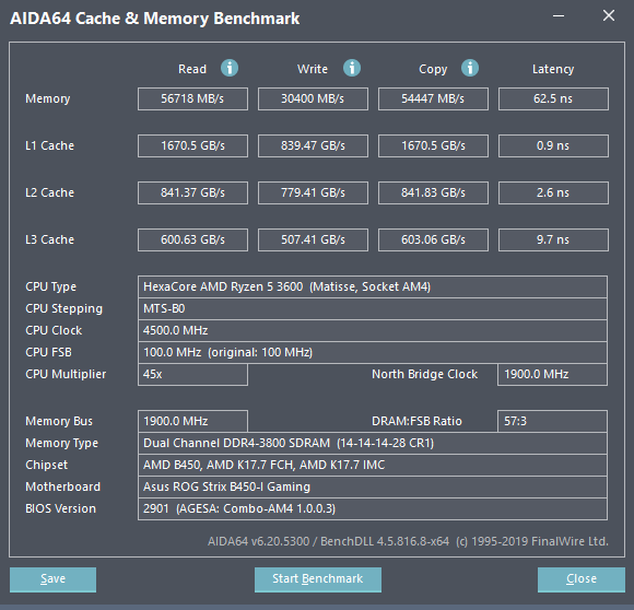

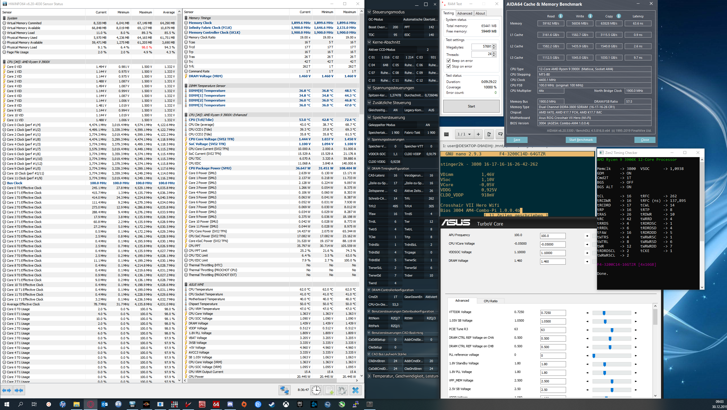

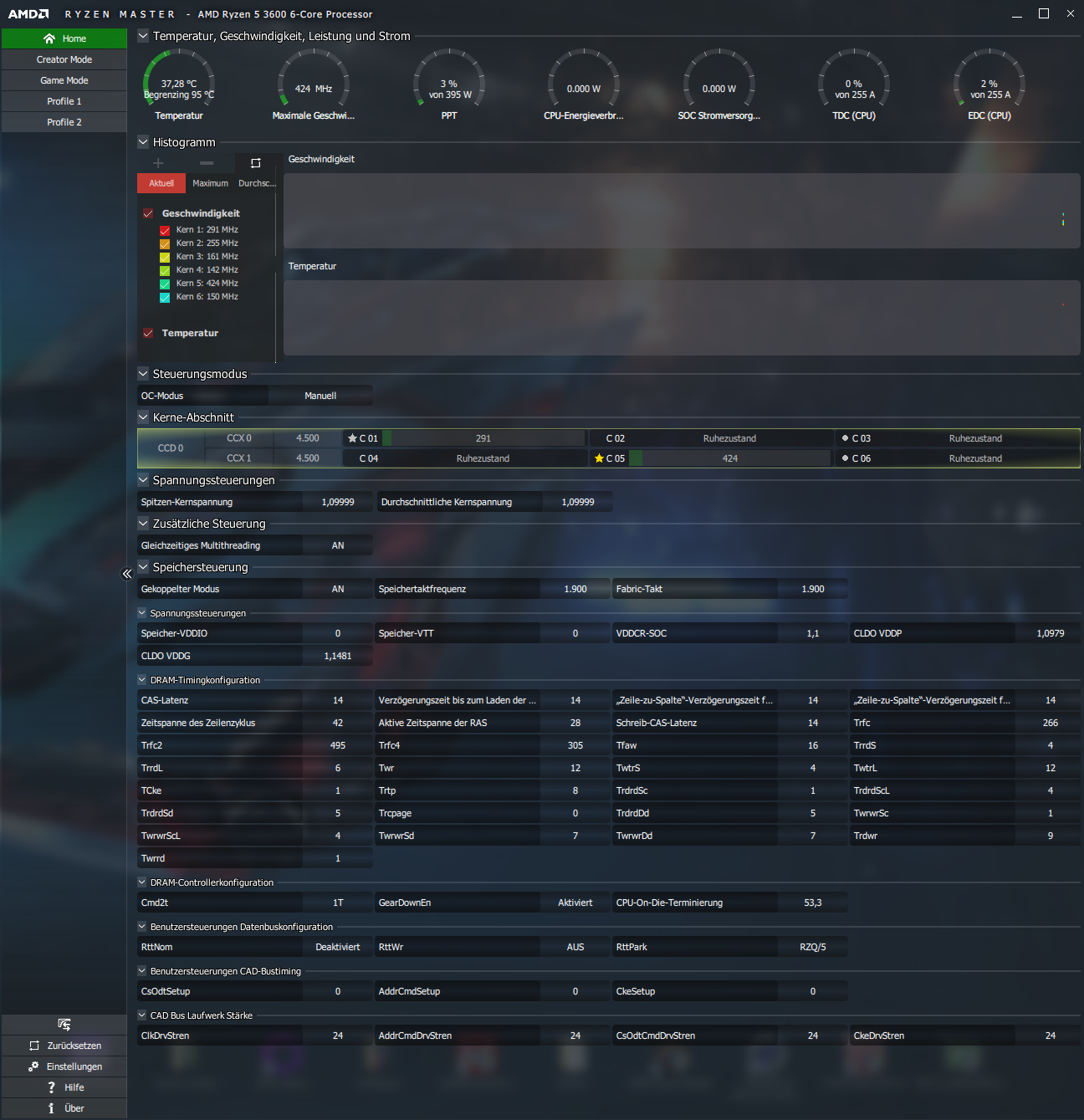

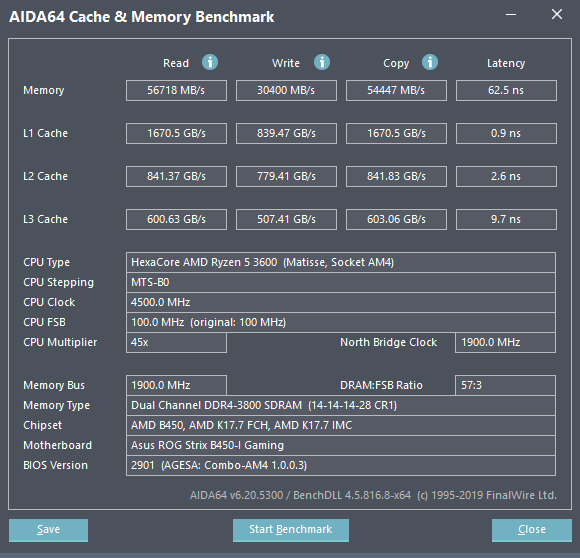

Hallo liebe Ram Community und vielen Dank für diesen sensationellen Thread. Dank ihm konnte ich meinem G.Skill Trident Z 3600 CL15 noch etwas weiter pushen :D
Ich wollte euch aber heute doch noch einmal fragen, ob es eventuell an den Timings etwas gibt, was ich verbessern könnte.
Aktuell läuft der Ryzen 5 3600 völlig stabil und kühl bei 4.5 GHz und 1.38V. Den RAM habe ich auf 3800 MHz CL 14-14-14-28-42-266-1T bei 1.48V laufen. IFCK läuft ebenfalls mit 1900 MHz. Mein Board ist ein Asus ROG Strix B450 I Gaming.
Was meint ihr, geht da noch mehr? CL 13-13-13-28-42 kann ich zwar einstellen, aber in den Einstellungen überschreibt er mir dann alles mit CL 14. Mache ich da eventuell einen Fehler?
Danke und für eure Hilfe und viele Grüße
DomiJi
Reaktionen: Ned Flanders
Die beiden SCL Timings könntest du von 4 auf 3 o. 2 drücken, braucht aber bestimmt mehr Vdimm.
Ansonsten gibt's da eigentlich nix auszusetzen.
Um ungerade CL einzustellen musst du den GearDownMode deaktivieren. Das geht aber oft sehr viel schwerer stabil zu bekommen. Und für 3800 CL13 brauchst du definitiv dann mehr wie 1,5v, sprich du verlässt den sicheren Bereich und die Riegel können Schaden nehmen.
Ich würde das so lassen, evtl mal die SCL probieren und gut ist. 62,5ns sind mit das beste Ergebnis was ich bei Zen 2 gesehen hab.
Danke für das Feedback 👍🏻
Ich dachte nur, dass der Datendurchsatz teilweise besser sein könnte. Kann das auch am B450 liegen?
@domiji
Passen doch, der Write Wert ist bei den 1CCD-Cpu´s (3600x,3700x,3800x) aufgrund der Architektur so niedrig.
der Copy Wert kommt daher das 2x8GB verwendet werden und nicht alle Lanes zum Speichercontroller hin genutzt werden.
Dennoch können diese Werte mit den SCL noch etwas angezogen werden.
