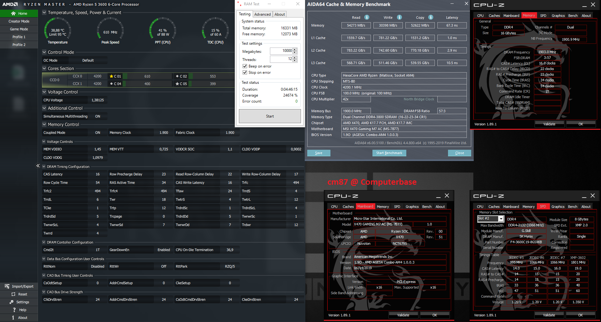

Ja, ich habe FPU aktiviert. Wollte wenn, dann einen richtigen Belastungstest, der auf "Herz und Nieren" prüft.
Apropos:

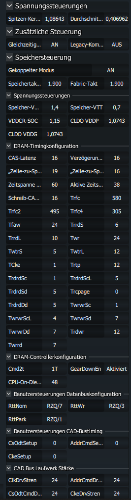

Aida-Stresstest habe ich jetzt bei 80 Minuten ohne Fehler manuell beendet :) ... aber soweit war ich schon einmal mit meinen niedrigeren Spannungen - und dann ist mir Karhu doch schon nach ca. 1000% abgeschmiert. Eigentlich müsste es diesmal klappen. Das einzige worin wir uns jetzt noch unterscheiden (abgesehen davon, dass ich laschere Timings verwende als Du) sind diese Werte, welche ich nicht durch Ausstesten gewonnen-, sondern durch die vielen, hier erwähnten Quervergleiche (KLICK MICH) aus allen erwähnten Setting als goldene Mitte bzw. gemeinsamer Nenner einfach übernommen habe und die auf Anhieb geklappt haben:
ProcODT: Ich: 48 - Du 36,9
CAD Bus Timings:
Ich: 24, 24, 24, 24 - Du: 24, 20, 24, 24
... und ich hab nen Ryzen 3900x, Du 3800X. Unsere Boards sind natürlich auch unterschiedlich.
Ich werde Karhu aber erst heute Nacht durchlaufen lassen, damit ich den PC jetzt nutzen kann. Oder gibt es an den o.g. genannten Unterschieden vielleicht etwas, was ich vorher noch abändern sollte? ProctODT habe ich aus dem Grunde nicht versucht zu verringern, weil ich gelesen hatte, dass die RAM Module dann mehr Saft bekommen und dadurch heißer werden können!?
Die Proc ODT ist auch CPU abhängig, sollte das funktioniert wie es bei dir eingestellt ist, dann ist alles ok.
Die cads beziehen sich auf die RAM Slots wie diese die Signale weitergeben, also mit wieviel Widerstand. Auch das ist von Board zu Board, wie auch von CPU zu CPU unterschiedlich.
Heißer ist immer eine Frage des Betrachtens.
Bei mir werden die nicht wärmer als 45 Grad. Es bläst aber auch ein 140mm Lüfter seitlich drauf. (Radi vorne im Push Pull)
Und bei der "geringen" Spannung die anliegt würde ich mir darüber auch keine Gedanken machen.
Erst wenn man so 1.5v aufwärts auf die dimms gibt werden die Temperaturen wichtiger. Bis 1.45v geht das alles ohne Lüfter.

Soll ich mal Deine ProcODT- und CAD Bus Timings probieren? (36,9 und 24, 20, 24, 24)
Woran kann es sonst noch liegen? An den Voltages doch nicht, oder? Dachte das lotet man bereits beim Aida Stresstest aus - und wenn der sauber durchäuft, kann man die nehmen, nicht wahr?

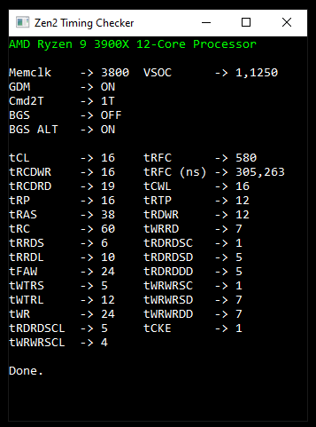

Ah, OK. Das wusste ich nicht. Habe absichtlich 5 als vermeintlich entspanntere Einstellung eingestellt, aber das mit der Synchronizität wusste ich nicht. Hatte jetzt Deine ProcODT und CAdBus Werte genommen und diesmal ist mir nach 45 Minuten der komplette Rechner abgeschmiert. Werde jetzt die Timings synchronisieren und dann nochmal mit ProcODT 48 und CadBus 24, 24, 24, 24 testen.

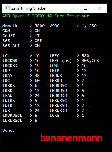

Äh, in der Tabelle sehe ich nur Haupttimings. Die habe ich auch so übernommen (siehe oben, meine Screenshots in den Spoilern). Jetzt ist hier die Rede von den Subtimings. Die habe ich aus Settings von anderen Usern mit 4x 16GB (Micron E-Die) KLICK MICH und @ZeroCoolRiddler's lasche und scharfe Timings übernommen. Davon dann die goldene Mitte bzw. den kleinsten gemeinsamen Nenner. Die Spannungen habe ich nun mittlerweile 1:1 von @Verangry übernommen:
VSOC: 1,150V
VDDG: 1,065V*
VDDP: 1,075V*
VDIMM: 1,420V (habe ich jetzt für den neuen Test eingestellt - vorher waren es 1,400V)
* @Verangry : Kann es sein, dass Du die beiden Werte für VDDG und VDDP vertauscht hast, als Du sie mir heute nannest? In Deinem aktuellen Screenshot vom Ryzen Master sind sie nämlich so, wie hier abgebildet.
Jetzt habe ich beide SCL-Werte bei den Subtimings synchron auf 5 gestellt, ProcODT wieder auf 48 und CADBus zurück auf 24, 24, 24, 24. Nun nochmal Karhu. Sonstige Verbesserungsvorschläge? Vielen Dank im Voraus!!!

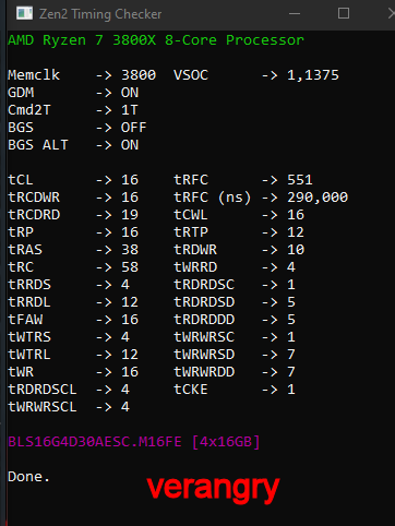

Das Problem an der Tabelle ist, dass der Einzige dort mit 4x 16GB Micron E-Die eben @Verangry ist, dessen Timings ich schon kenne. Versuche es jetzt so wie im letzten Post (18.458) beschrieben. Hier @Verangry's und meine Timings im Vergleich:
