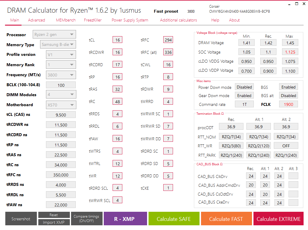

Hey Leute,
Ich bin auf etwas Hilfe angewiesen.
Habe vor kurzem meinen neuen PC zusammengebaut und bemühe mich den RAM stabil zu bekommen.
Komponenten:
Asus Crosshair VIII Formula X570 mit akutellem Bios
Ryzen 3950X
4x8Gb Corsair Vengeance RGB Pro CMW16GX4M2K4000C19 (B-Die)
Ich kann den FCLK auf 1900 setzen und somit ein 1:1 Verhältnis raus bekommen.

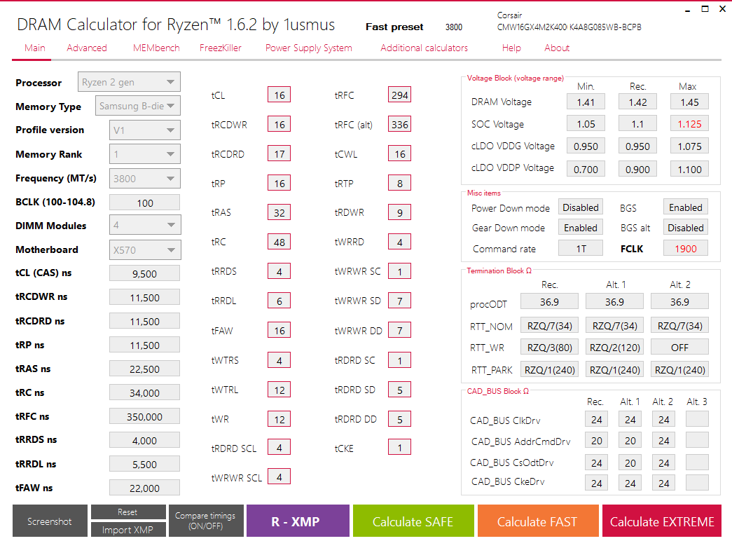

Bei den Timings habe ich exakt die Werte des Ryzen Ram Calculators im fast preset hergenommen.
Bei der Spannung habe ich allerdings niedrigere Werte als im Calculator benutzt:
VDimm: 1,38V
VSoC: 1,1V
VDDG: 0,950V
VDDP: 0,900V

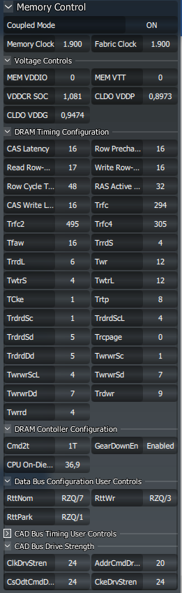

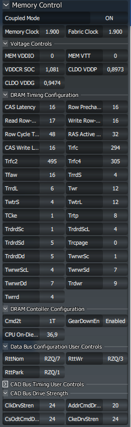

Anbei noch zwei Screenshots um die Werte zu zeigen.
Habe diese Settings mit folgenden Programmen getestet:
Testmem5: einen Durchlauf ca. 30 Minuten ohne Fehler absolviert
Aida64: FPU, Cache, Memory : ca. 3 Stunden ohne Fehler oder Crash gelaufen
Karhu Ram Test: mehrere Durchläufe absolviert: 10.000% ohne Fehler, 7.000% ohne Fehler
Trotzdem passiert es immer wieder mal, dass der PC während einem Karhu Test zwischen 2-4 Stunden (5.000% - 10.000%) ohne Bluescreen abstürzt, und neu startet.
Im Log File sind im Nachhinein auch keine Fehler ersichtlich.
Wo sollte ich da ansetzen und versuchen das System Stabil zu bekommen?
ZeroCoolRiddler schrieb:
Mit Zen 2 kommt man locker auf 3600+, 3733/3800 schafft eigentlich jeder.
@HotProton da du wohl ein Wort überlesen hast vom Zero, habe ich dir das nochmal im Zitat verdeutlicht markiert.
Wenn man sich die Aussage nun nochmal genauer ansieht, dann sieht man das die nur aussagt, dass jeder 3600 (oder mehr) schaffen sollte. Die meisten sogar 3733/3800.
Was anderes steht da nicht. Nichts über Timings, Wiederstände, Spannungen, gar nichts.
Und wenn das in einem Einzelfall nicht funktioniert hat, dann kann das eine menge Gründe haben.

@Wylver
Das Problem kennen wir glaube ich alle. ;)
Du kannst versuchen die vddg Spannung auf 0.975v und die vddp auf 0.950v anzuheben. (Bis hoch zu 1.050v falls es immer noch Abstürze gibt)
Ebenfalls kann es ein rtt Wert sein, welcher musst du selbst mal testen, denke aber es wird rtt WR wert sein. Den eine Stufe höher mal testen.
Cads können im Limit auch helfen, hier anstelle von den Standard Werten wie 24-20-24-24 oder 24-24-24-24 mal mit 40-30-24-30 testen usw.
Sollte sich das alles nicht bessern kann es mit einem BIOS-Update eventuell behoben werden. Sicher ist nur, dass der imc bei 1900IF bei dir am Limit ist und du extremes Feintuning machen muss.
Reaktionen: Wylver
@Verangry
Das ging ja super flott.
Danke schonmal für die Anhaltspunkte, ich teste mal die VDDG und VDDP Spannungen durch.
Bei den rtt Werten habe ich aber noch eine doofe Frage. :D
rtt WR ist momentan auf RZ/Q3 eingestellt.
Die anderen Auswahlmöglichkeiten sind RZ/Q1, RZ/Q2 und Hi-Z (abgesehen von der Möglichkeit auf disable).
Welcher Wert ist da die nächst höhere Stufe?
Ist es RZ/Q2 (absteigend) oder Hi-Z?
Gilt auch für die anderen rtt Werte, ist die nächst höhere Einstellung aufsteigend oder absteigend?
Ich werde auf alle Fälle berichten was sich so tut.
RZQ/2 wäre die nächste höhere Einstellung was 120 OHM entspricht. ( / 1= 240ohm)
High-Z wird meistens bei nur einem dualrank Riegel automatisch vom Board gesetzt..
Also die höchste Zahl hat den niedrigsten Widerstand -> RZQ / 7=34.3
Dabei steht der / für den Teiler, also 240 / 7 = 34.3

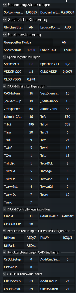

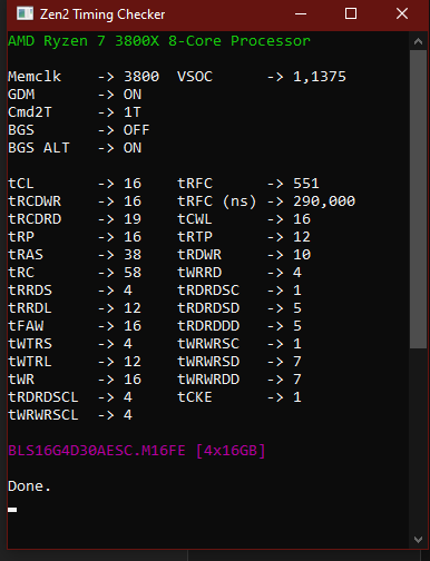

Könntest Du mir vielleicht zum Vergleich noch einen aktuellen Screenshot von Dir beim Ryzen Master, HWiNFO und evtl. noch vom ZEN2 Timing Checker (das da oben aktuell?) zeigen? Nur interessehalber, was da bei den Spannungen und sonstigen Werten angezeigt wird - und damit ich quasi Deine stabilen Einstellungen auf einen Blick habe? (Habe mir hier tausend Blätter mit zig verschiedenen Konfigurationen ausgedruckt und es ist da sehr schwer den Überblick zu behalten :) ). Das wäre sehr nett. Vielen Dank nochmal für Deine Hilfe.
Ich probiere derweil Deine vorgeschlagenen Spannungen und suche die VSOC LLC.
@bananenmann73
Hoffe das reicht dir.
