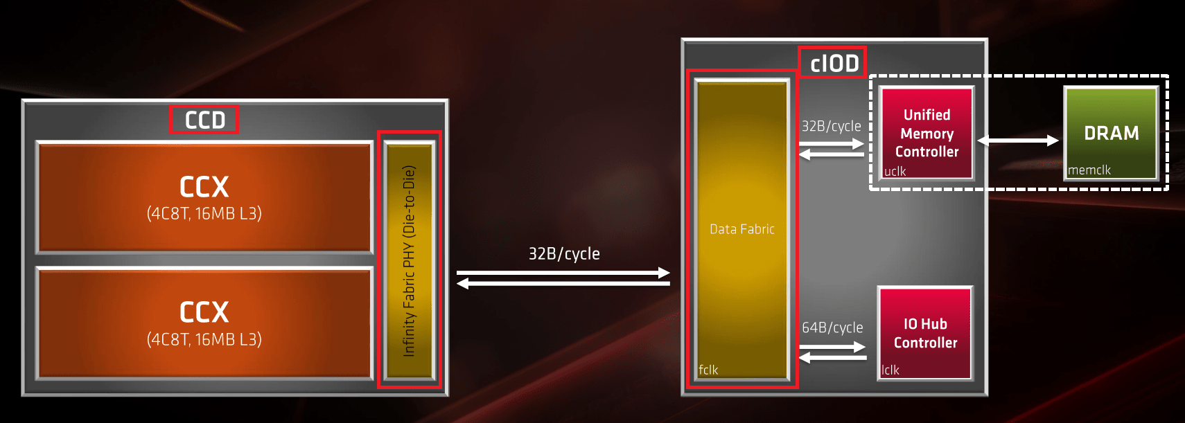

CCD -> wenn die CPU schwächelt beim IF
IOD -> wenn die angebunden Geräte streiken

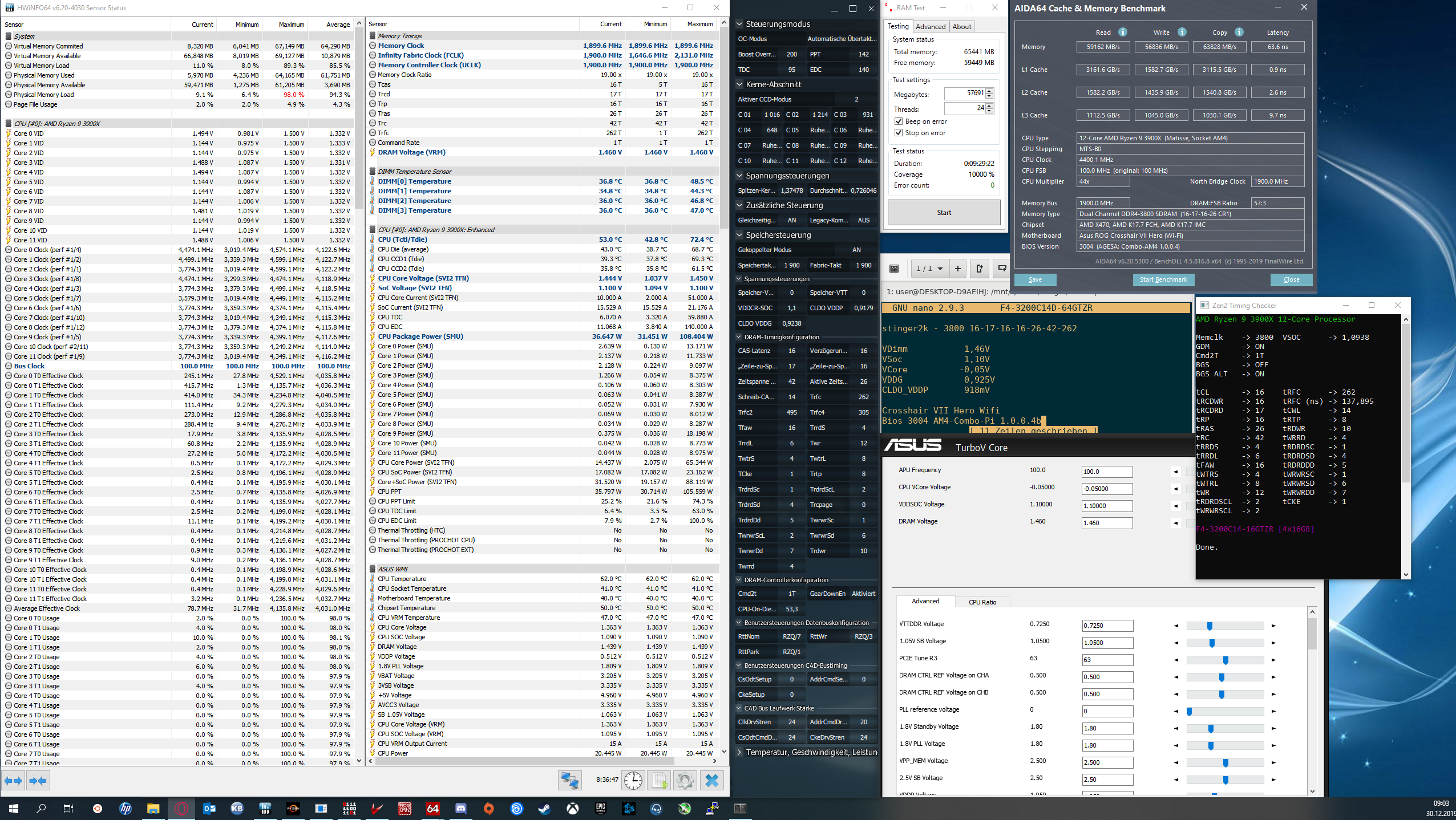

So, mein gestriges 3733 Setup hat auch bei diversen Games nicht versagt und ich werds so lassen. Bin nur noch gerade am ausloten wie weit ich mit der versorgungsspannung vom ram und Vsoc usw. heruntergehen kann. jetzt gerade hänge ich bei 1,37V am ram und hier der rest:

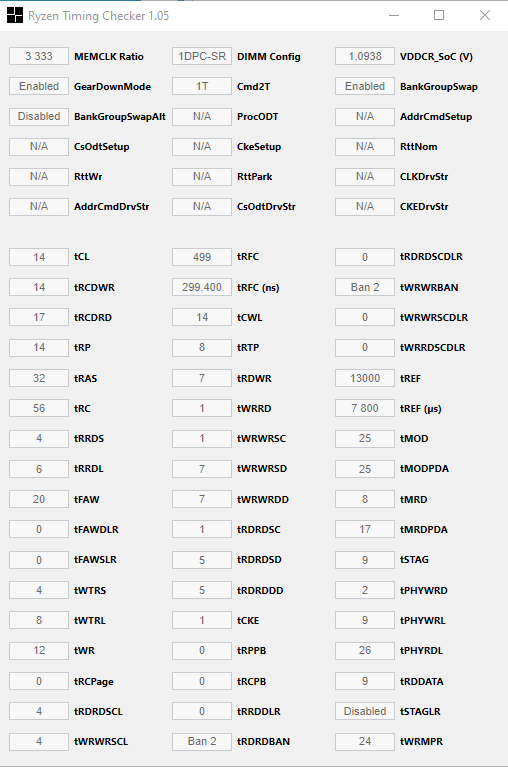

Allerdings liefen genau diese Timings auch bereits stabil bei 3400, am nächsten Tag startete der PC allerdings nicht mehr mit den Settings. Hab dann gestern auf 3333 reduziert und heute startete er ohne Probleme. Woran müsste ich schrauben, um dieses Kaltstartproblem zu beseitigen? Gibts noch andere Timings, welche man (deutlich) anziehen könnte?
ProcODT 53,3, CAD 24, VDIMM 1.4, SOC auto(1.05-1.1 laut hwinfo)
2200g mit 2x8gb e-die

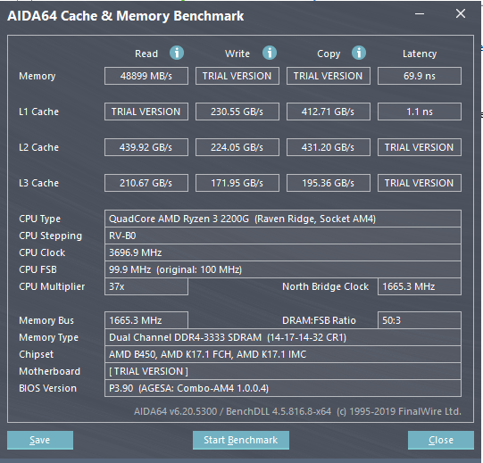

So hab noch etwas rum probiert, bin ganz zufrieden mit den werten, SOC auf 1,15v runter bekommen, von 1.2v.
Timings wurden etwas angezogen, bis jetzt läuft alles stabil, memtest lief auch 12 std durch

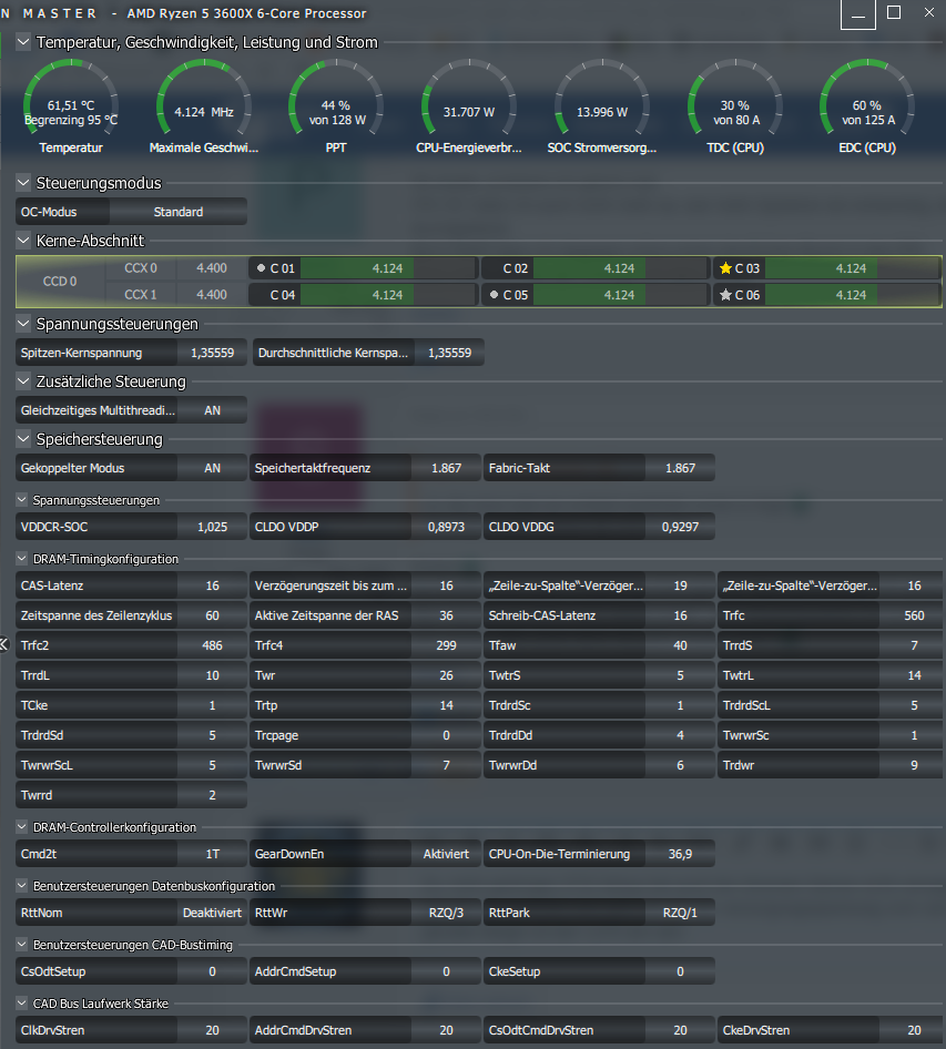

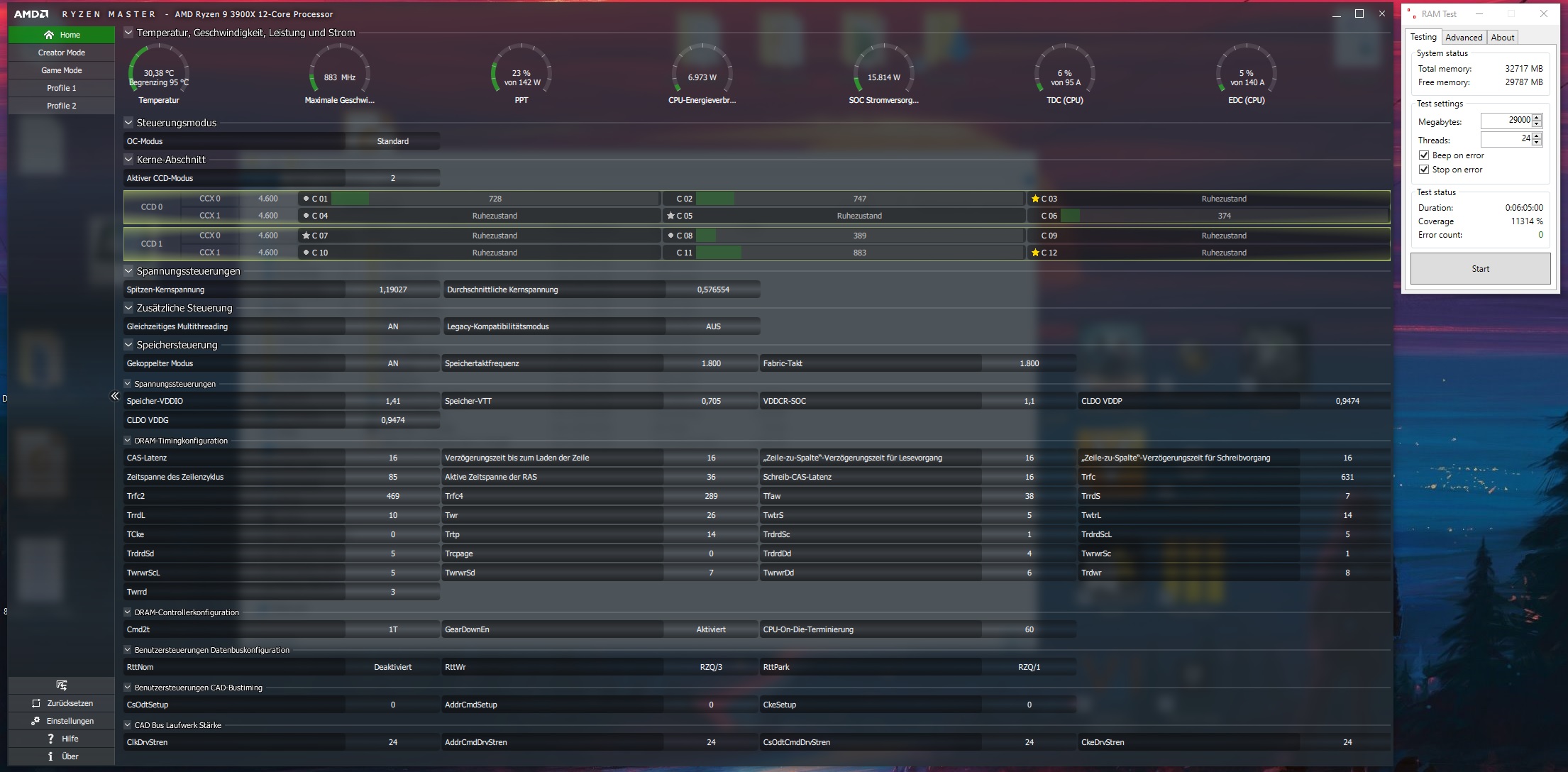

Ich habe den Rechner jetzt bei 16-16-16-36 am laufen bei 3600 Mhz. Problem ist Nach wie Vor, dass ich sporadisch einen Freeze des Systems oder alternativ einen spontanen Reset habe. Nach dem Reset lässt sich der Rechner auch erstmal nicht booten. Ich muss den dann kalt starten und noch mehrmals an/aus machen, bis er wieder klar kommt und mir meldet "memory oc fail". Wie schon im letzten Post beschrieben habe ich das Phänomen auch beim XMP Profil.
System ist:
3900X mit Noctua NH-15D / MSI MEG X570 Ace (aktuelles Bios 7C35v17 ) Trident Z Neo 32 GB DDR4 3200 CL14 (F4-3200C14D-32GTZN) / Palit 1080TI / EVGA 650G3 Netzteil
Ich habe das aktuelle Setup 6 Stunden mit Karhu durchgetestet. Keine Fehler (CPU cache enabled, Stress FPU an).
Ich verstehe nicht was das Problem ist und warum er so rumzickt.
Ich hänge mal einen Screenshot von meinen Settings an, vielleicht fällt ja wem was auf und ich hab irgendwas verbockt. Habt ihr eine Idee?
Finde vsoc und vddp zu hoch für 3600... Kommst du da nicht weiter runter?
