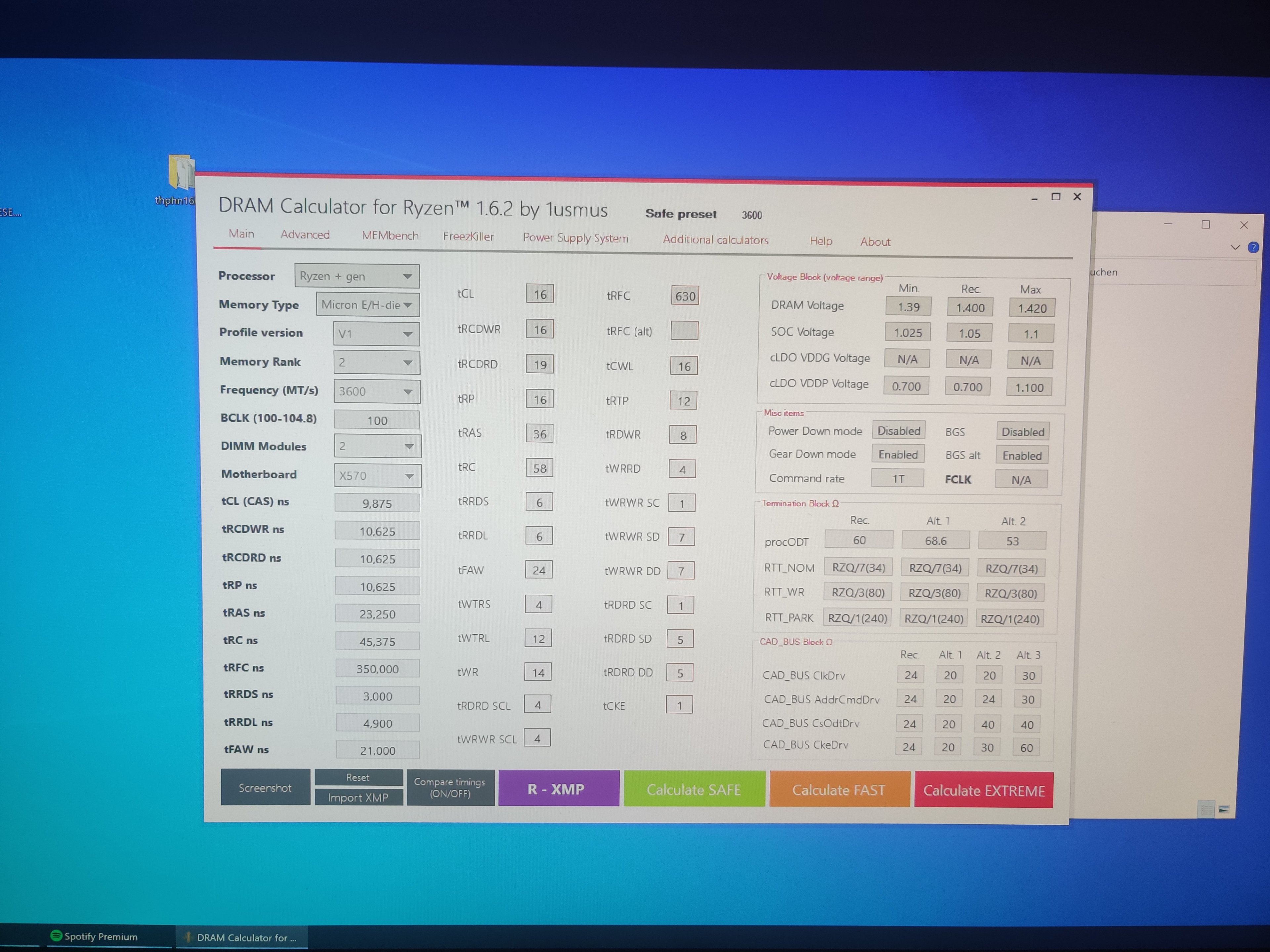

Bin schon etwas länger dabei meine RAM Speicher zu übertakten und habe hierfür das RAM Calculator Tool benutzt.
(Die Ergebnisse habe ich als Anhang hinzugefügt.)
Leider startet mein PC mit den Werten nicht. :(
Möchte kein extrem oc betreiben, hätte aber schon gerne die 3600Mhz bei CL16.
Was könnte ich noch ausprobieren? Bzw welche Werte sollte ich evtl. verändern damit ich meinen Ziel näher komme?
Vielen Dank :D

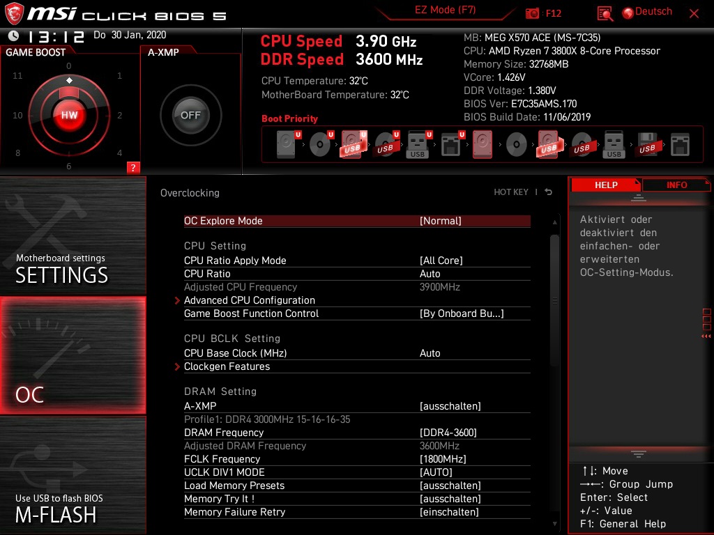

Moin
Danke erstmal für die Rückmeldung. :)

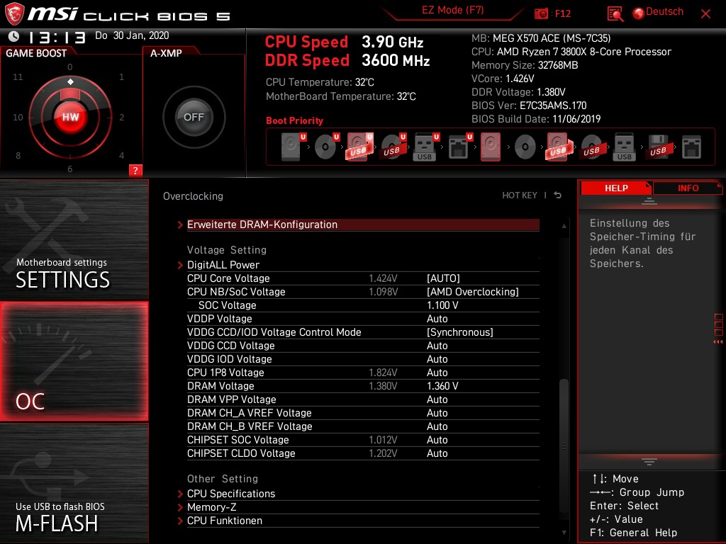

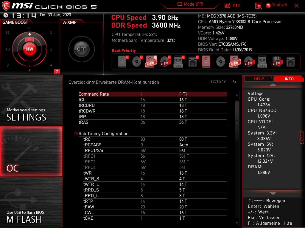

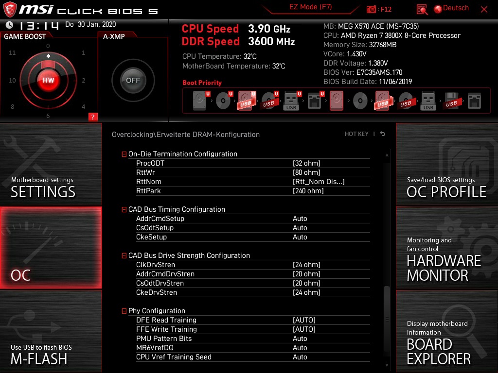

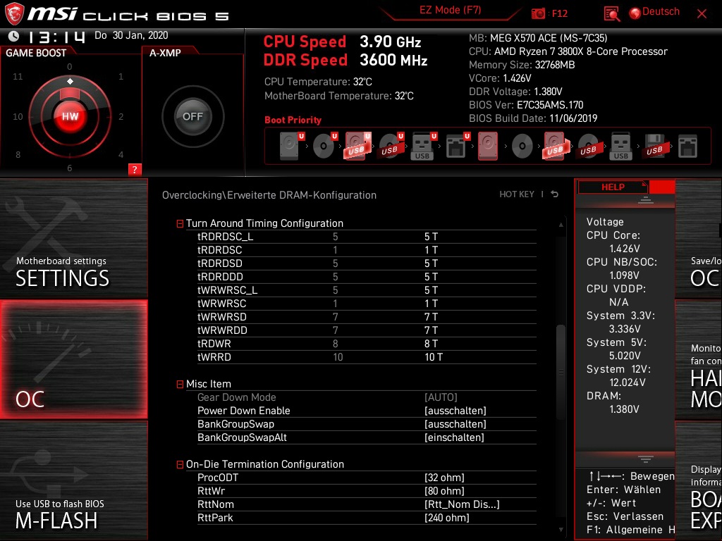

Habe jetzt die Einstellungen angepasst und Windows startet jetzt.

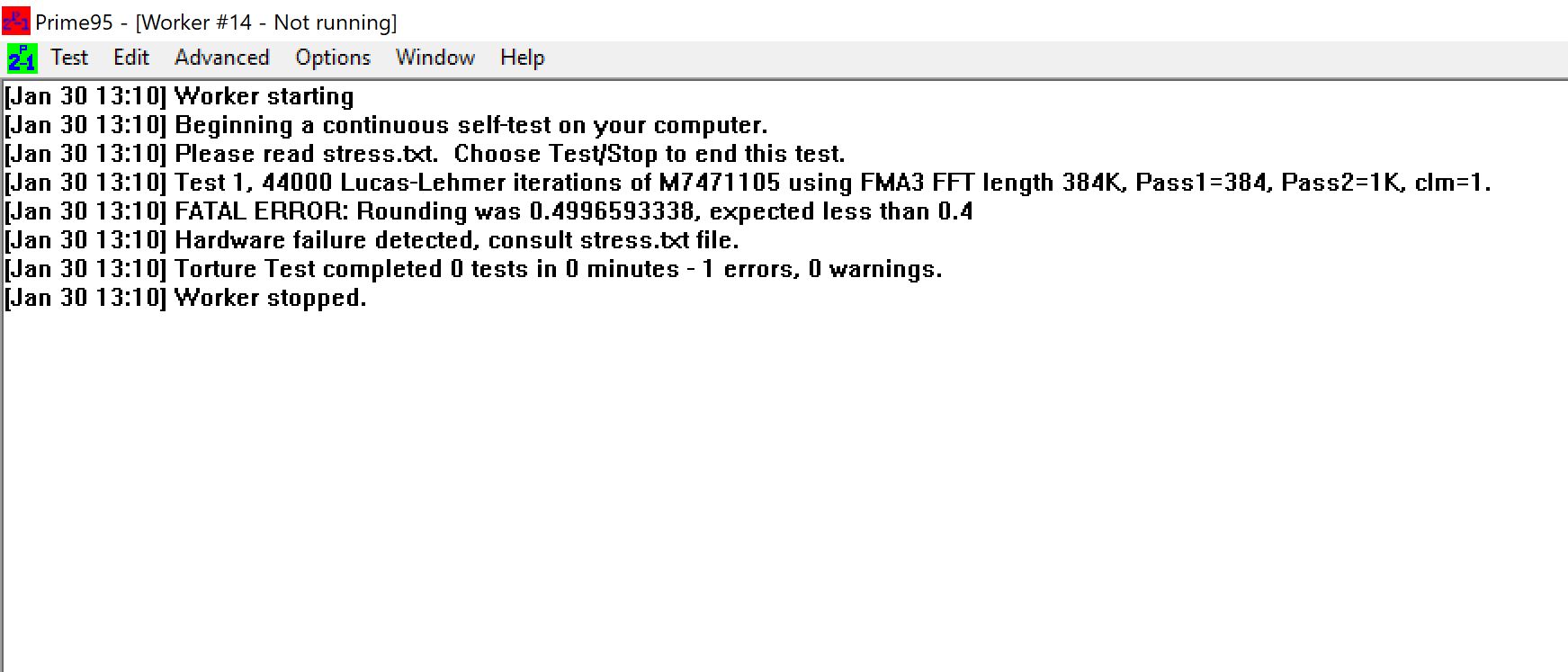

Habe jetzt jedoch bei Prime95 Fehlermeldungen. Heißt das ich muss noch was anpassen? Oder was bedeuten diese Fehler, bzw lassen die sich beseitigen?
Habe von meinen Mainboard einstellungen und von Prime95 ein paar Fotos hochgeladen.
