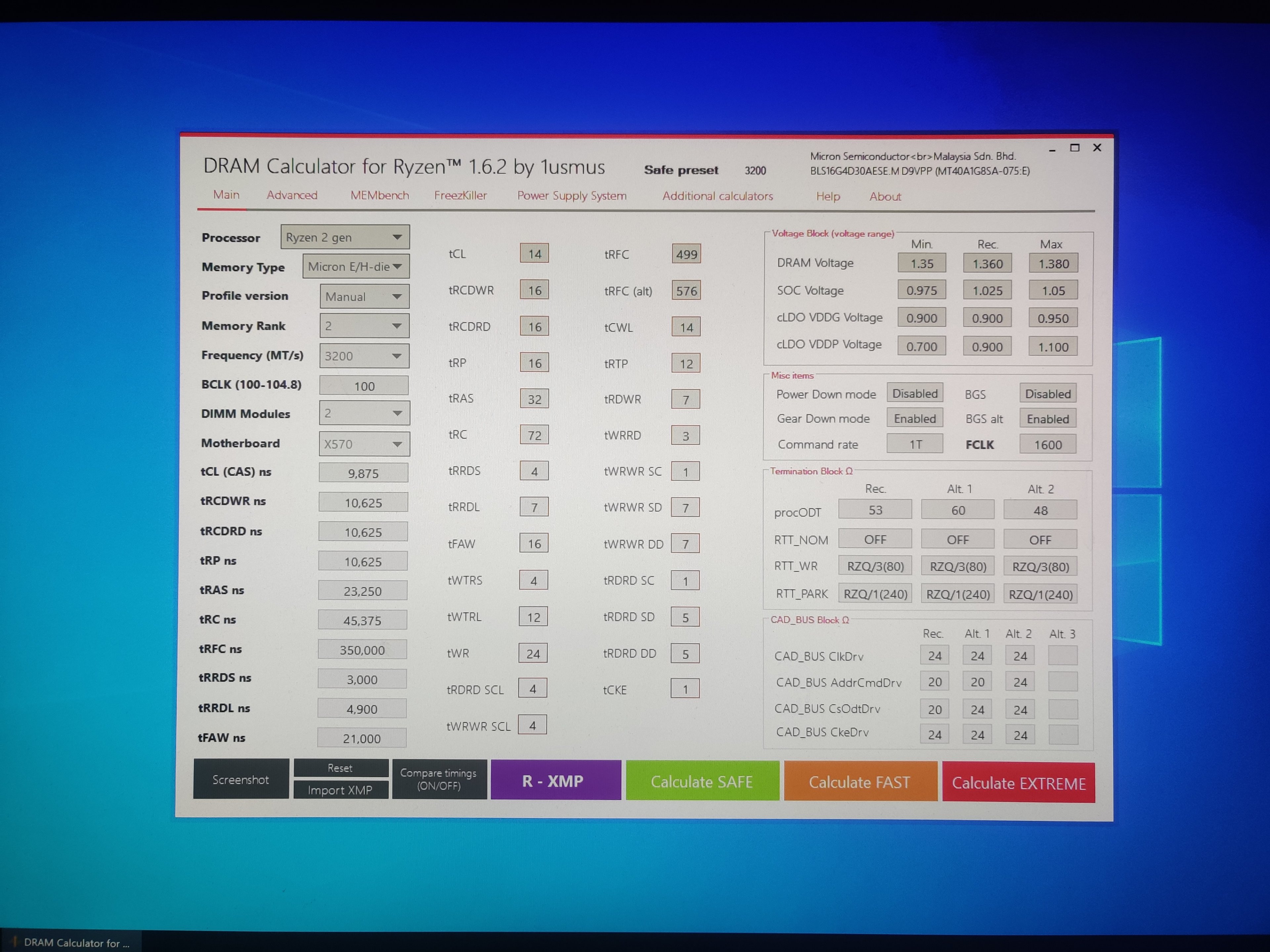

@DavNet laut dem screen vom calculator hast du zen+ eingestellt, laut Signatur aber einen 3800x.
Mit den richtigen Daten sollte man den calculator schon füttern
Ich habe den Fehler schon früh entdeckt und es dementsprechend auf die Richtige Einstellung gesetzt. :D Jedoch ohne Erfolg.

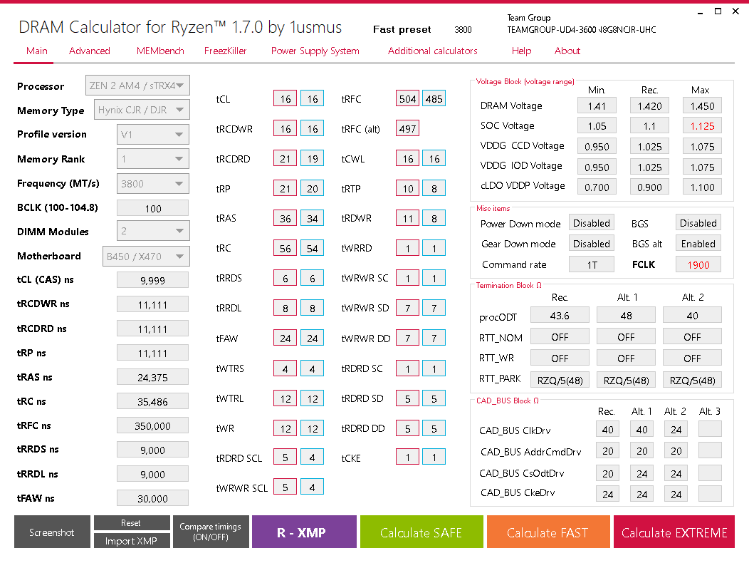

Sodele, habe den neuen Calculator mal probiert und schon mal ein paar Verbesserungen festgestellt.
Man kann jetzt auch bei den Zen 2 schön vergleichen was schlägt er vor und wie ist die Einstellung der Riegel gerade. Compare Timings ( ON / OFF )

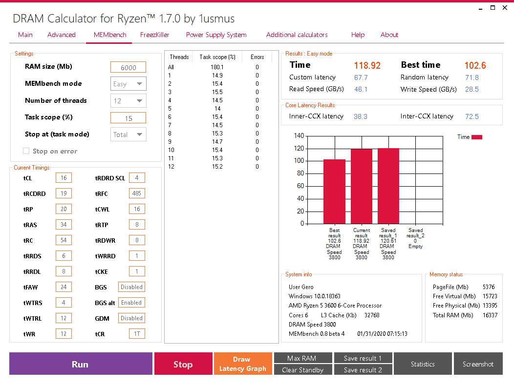

Unter MEMbench sind jetzt mehr Informationen über die Latancy ersichtlich. Auch hier sieht man seine momentanen Timings.
Ziemlich sicher dass das auch schon in der vorherigen Version ging!

@suRe
Wenn ich beim 1.6.2 auf Compare Timings ging kam bei mir immer diese Meldung. Gerade noch mal den Alten Calculator runter geladen und probiert, geht bei mir nicht.
