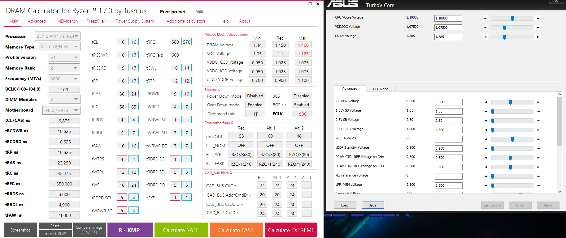

Hab mir den Calc gerade mal angesehen. Mit E-Die? Na ja...besser, aber noch immer fragwürdig.
tWR endlich 16 bei 3733+, bei 3600 auf 14 was bestimmt zu Problemen führt
tRDWR mit 9 etwas optimistisch, das schaffen nicht alle zu booten
tWRRD das gleiche. 4 kann laufen, muss aber nicht.
tRC 58 auch etwas zu stramm
Dafür sind tRFC, tCWL und die beiden SCL sehr locker
Vdimm ist viel(!) zu hoch vorgeschlagen
ProcODT ebenfalls, bzw bei so hohen Werten könnte Vdimm niedriger sein
Mal als Vergleich
VDDG und VDDP sind auf Auto bei mir. Kann helfen, muss aber nicht nötig sein diese anzupassen.
Widerstände sind auf
ProcODT 32
RTT 0/3/1
CADs 20-24-24-24

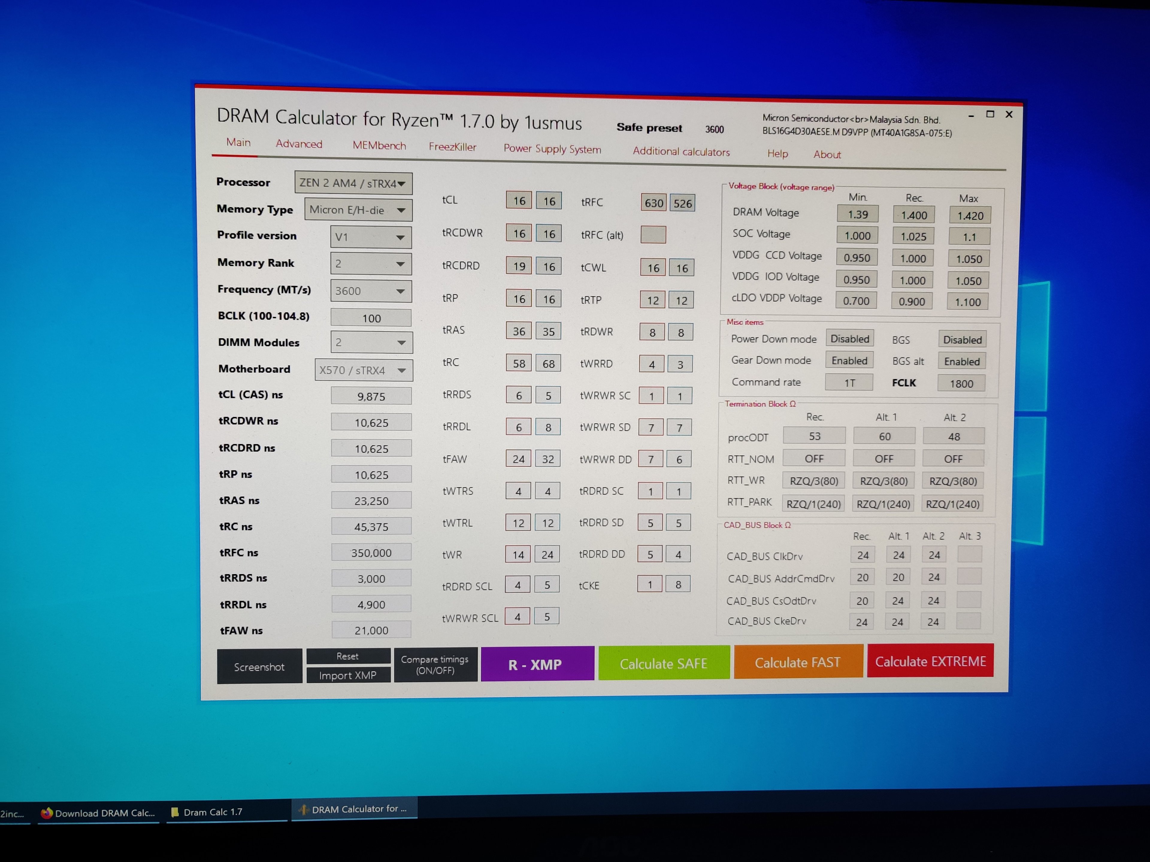

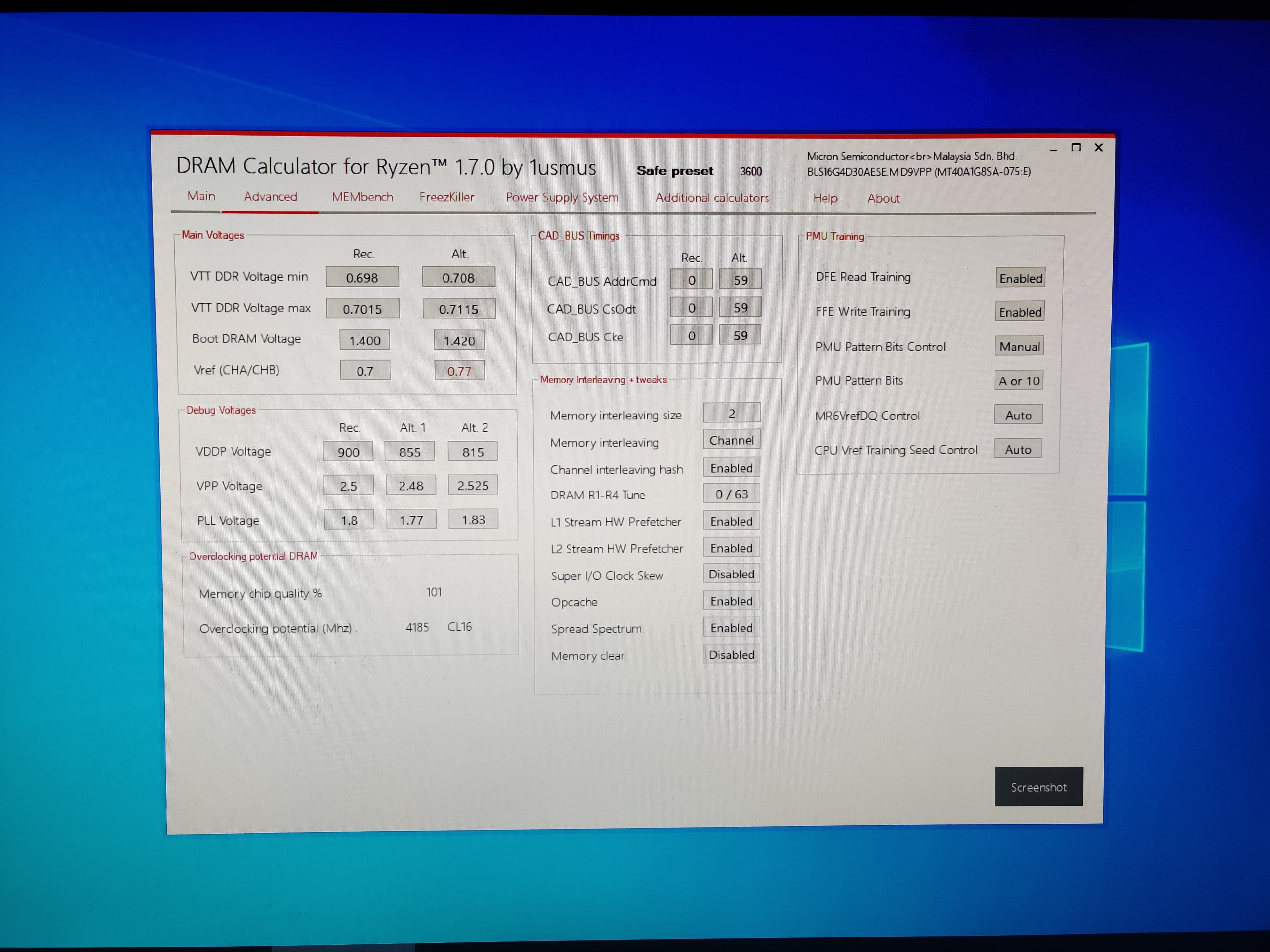

Ich möchte mich erstmal bei ZeroCoolRiddler für die Mühe bedanken.:)
Habe mir jetzt die aktuelle Version von Dram Calc. runtergeladen und einen neuen Versuch gestartet. Und jetzt funktioniert das :D. Prime usw. läuft jetzt stabil mit 3600Mhz und CL16.
