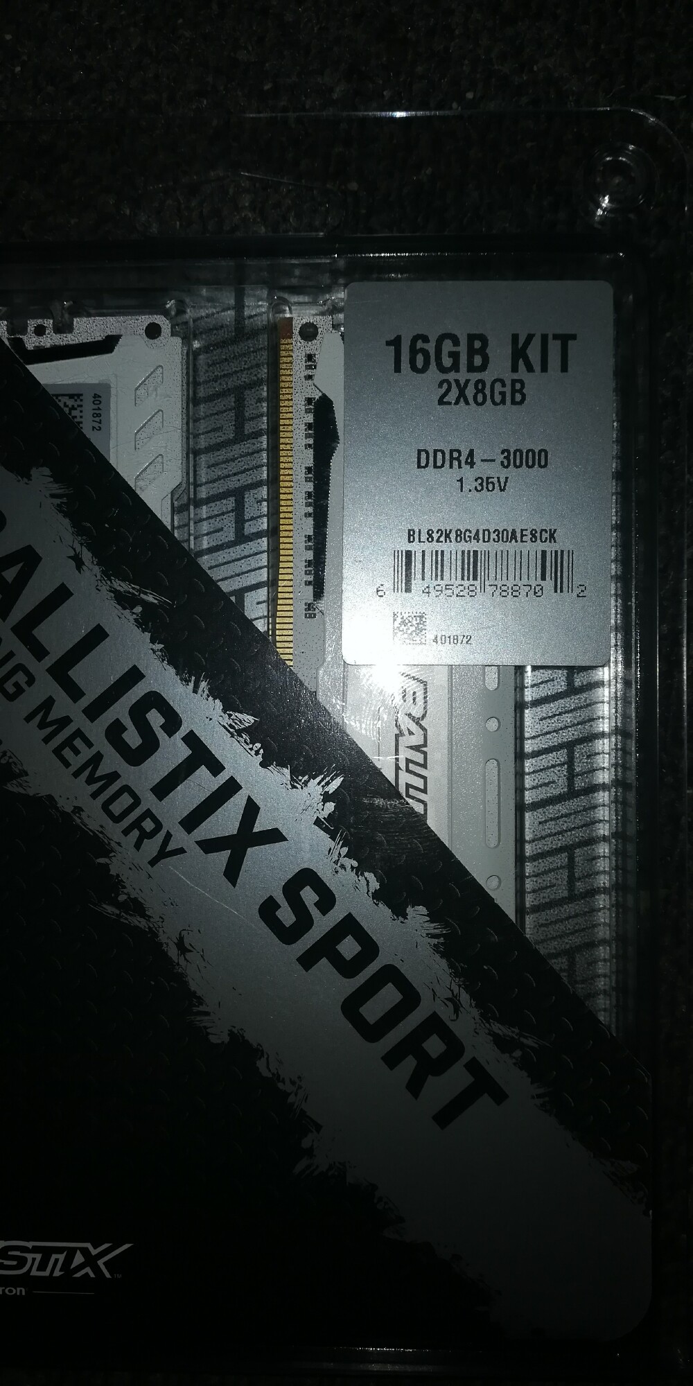

Halle Gemeinde
Habe 2 Schachteln 2x8gb
bls2k8g4d30aesbk
Und
bl82k8g4d30ae8ck
Drauf steht ballistic sport. Beide komplett identisch.
Die 2 nummer taugt nirgends im internet auf. Crucial chat hat auch keine infos. Hat wer eine idee?
@Mongoo bitte die Anfragen nicht in verschiedenen Foren doppelt posten - hab bei reous schon mitgelesen und wie bereits gesagt, die mit AES in der Bezeichnung sind Micron Edies und die unteren mal auslesen, dürften aber auch welche sein.

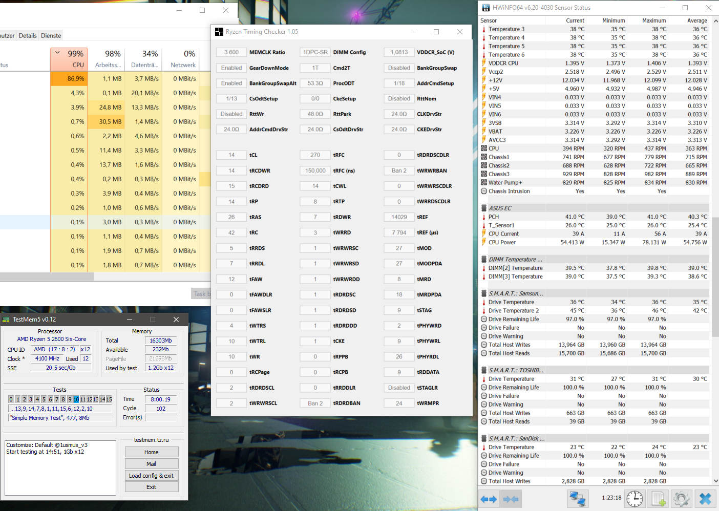

So, kleines Update zu meiner Zen+ ausbeute:
Ryzen 7 2700x
Asus Prime X470 PRO
Crucial Ballistix Sport LT 3000 CL15
... Kann ich jetzt dank korrekt angepassten Widerständen auf 3600 CL14 stabil laufen lassen!
Ich konnte sogar die Timings etwas verschärfen. Allerdings konnte ich nicht unter 1.48v gehen.
ProcODT 32, RTT bei 7-0-0, CADs bei 24
SOC bei 1.075 oder 1.1v betreibbar
Dimm bei 1.48v
(Timings siehe Anhang, wobei mit Sicherheit noch was geht bei tRC und tRFC)
.... Vielleicht hilfts ja wem! Danke für die tollen Anleitungen hier im Forum, ohne wäre ich beim XMP-Profil geblieben. :daumen:
Edit: Ich arbeite noch weiter dran, wollte aber schonmal Bescheid geben^^
Reaktionen: Daniel1337, cm87, SVΞN und eine weitere Person
