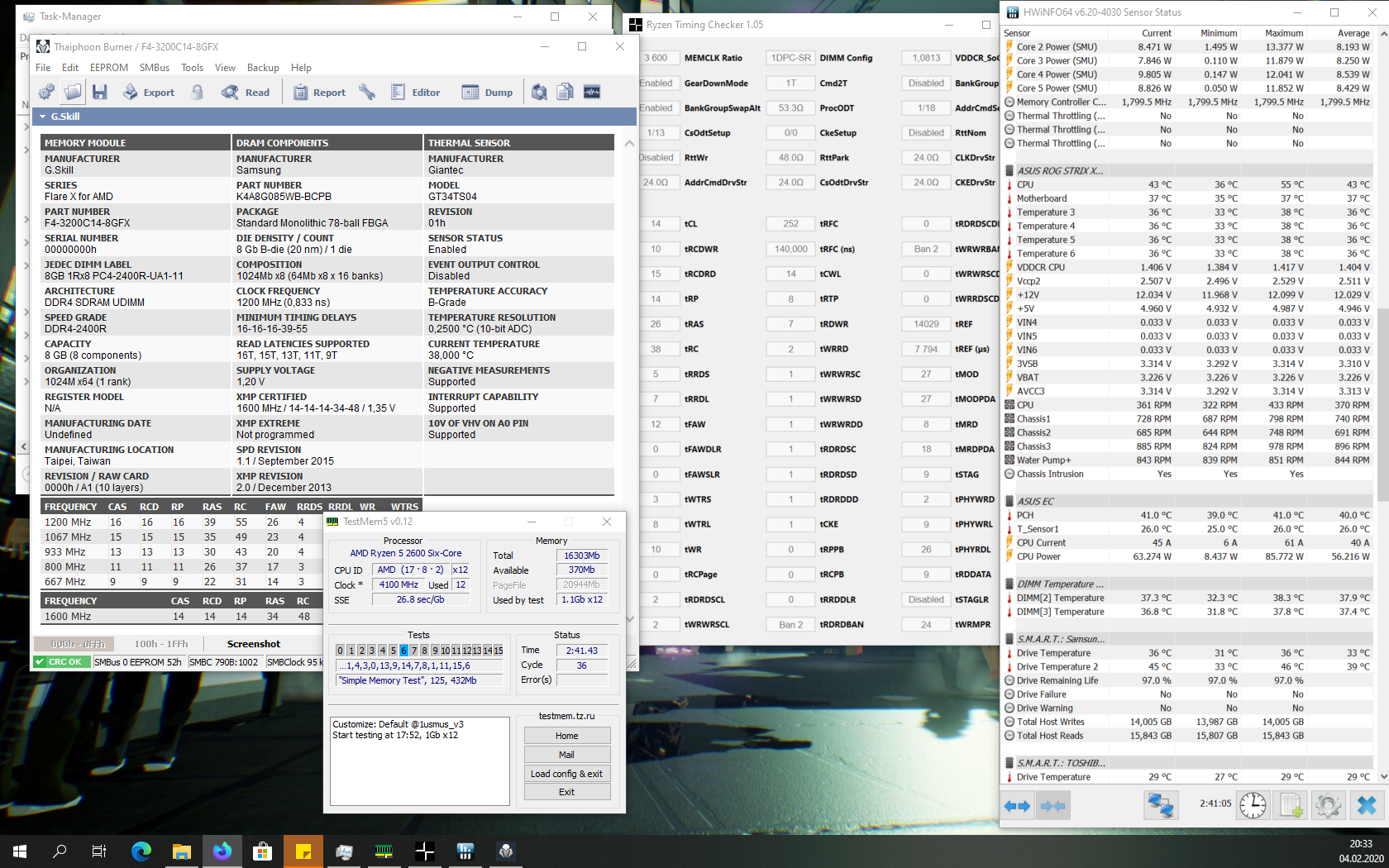

Erstmal vielen Dank für eure Infos und Meinungen - die wichtigste Info am Anfang: Ich lasse gerade mal die Settings von @cm87 laufen. Allerdings leicht angepasst - tRCDWR drücke ich später noch runter, tRRDS und tRRDL bleiben bei 1,45V so wie die sind (4/6 wollen zumindest mit 1,45V nicht langfristig stabil) und die restlichen Timings die bei mir schon niedriger waren lasse ich auch so (zumindest, falls es stabil läuft).

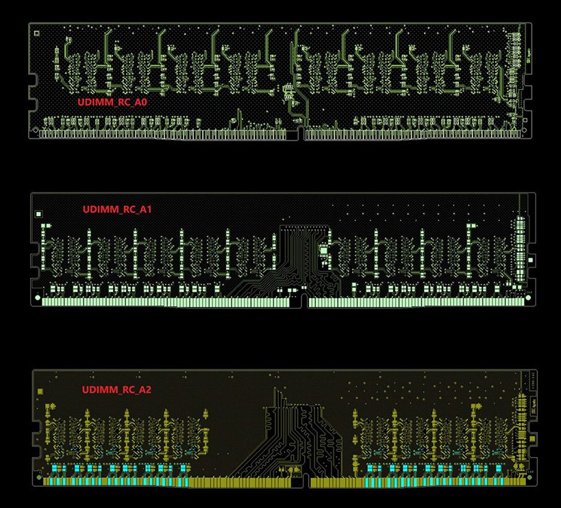

Gibt es irgendwo eine bebilderte Übersicht, wo die Unterschiede zwischen A0/A1/A2 liegen?
Freut mich aber, dass ich da mit einem (vermutlich) 10 Layer-PCB scheinbar recht hochwertigen RAM erwischt habe. :D

cm87 schrieb:
Verstehst du unter A0 das selbe wie ich unter A1?
A0 - "gleichmässig" verteilte Chips
A1 - Serverlayout mit CRC Chip mittig, ähnlich A2
A2 - Gruppen zu je 4 Chips rechts/links, viel Platz mittig
War das nicht so?
Reaktionen: cm87
War das nicht so?
Jup, ich meinte A1 (umgangssprachlich) für A0.
Emissary hat mir diesbezüglich ein tolles Pic da gelassen.
ZITAT: A1 ist ein layout für ECC Module, sowohl UDIMM als auch RDIMM. Dort ist im Layout platz für einen neunten IC auf beiden Seiten . Sonst entspricht es A2. Raw card A1 sieht man im Retail Bereich halt so gut wie nie.
Reaktionen: Dragonheart69, SVΞN, iGameKudan und 2 andere
Reaktionen: stinger2k

Achja, bisher sehen die Settings von @cm87 ganz gut aus. Einzig tCWL muss auf 14 sein, zumindest mit 1,45V bekomme ich sonst random Blackscreens mit anschließendem Neustart. Bei prime95 witzigerweise schneller wie bei TM5. Liegt aber definitiv am RAM, drehe ich den RAM auf meine Timings zurück, startet da auch nix mehr neu.

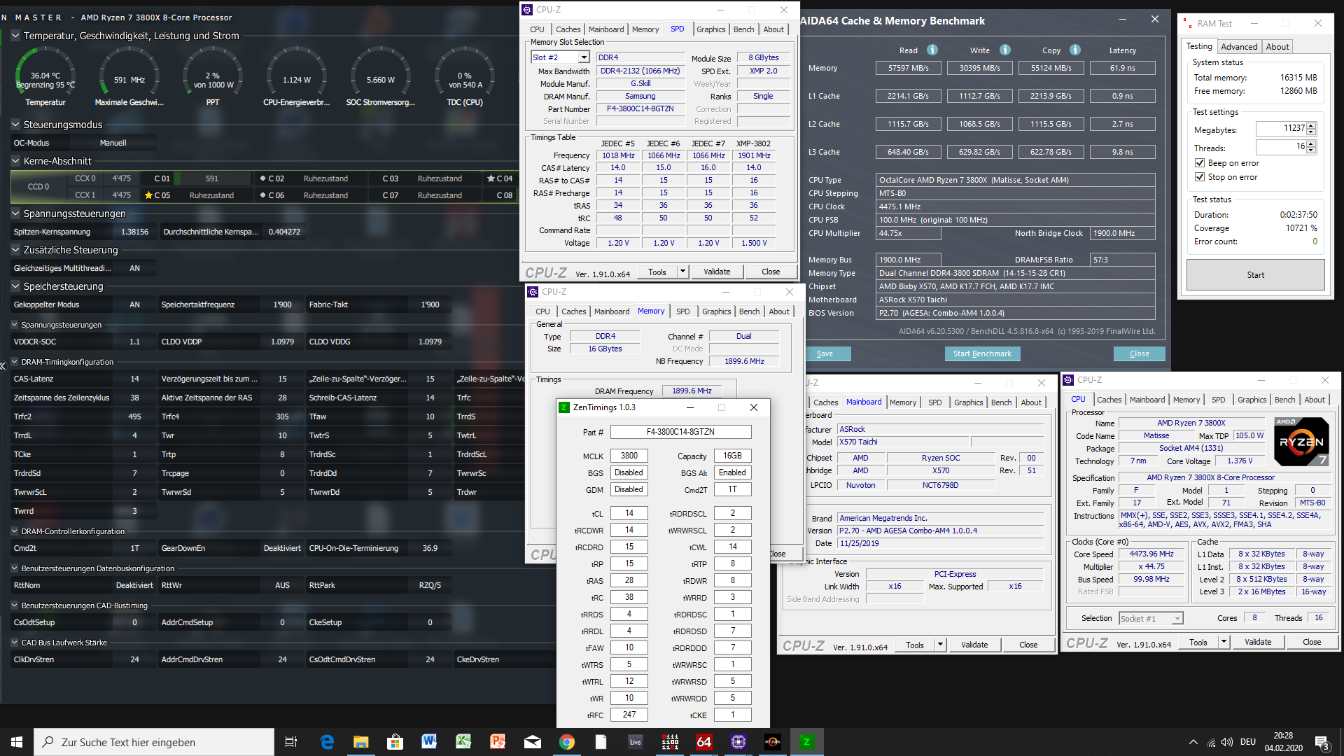

Hallo zusammen ,
cooles Forum hier . Hab meine neuen Mems mal getestet .
Gruss aus der Schweiz .
Reaktionen: cm87

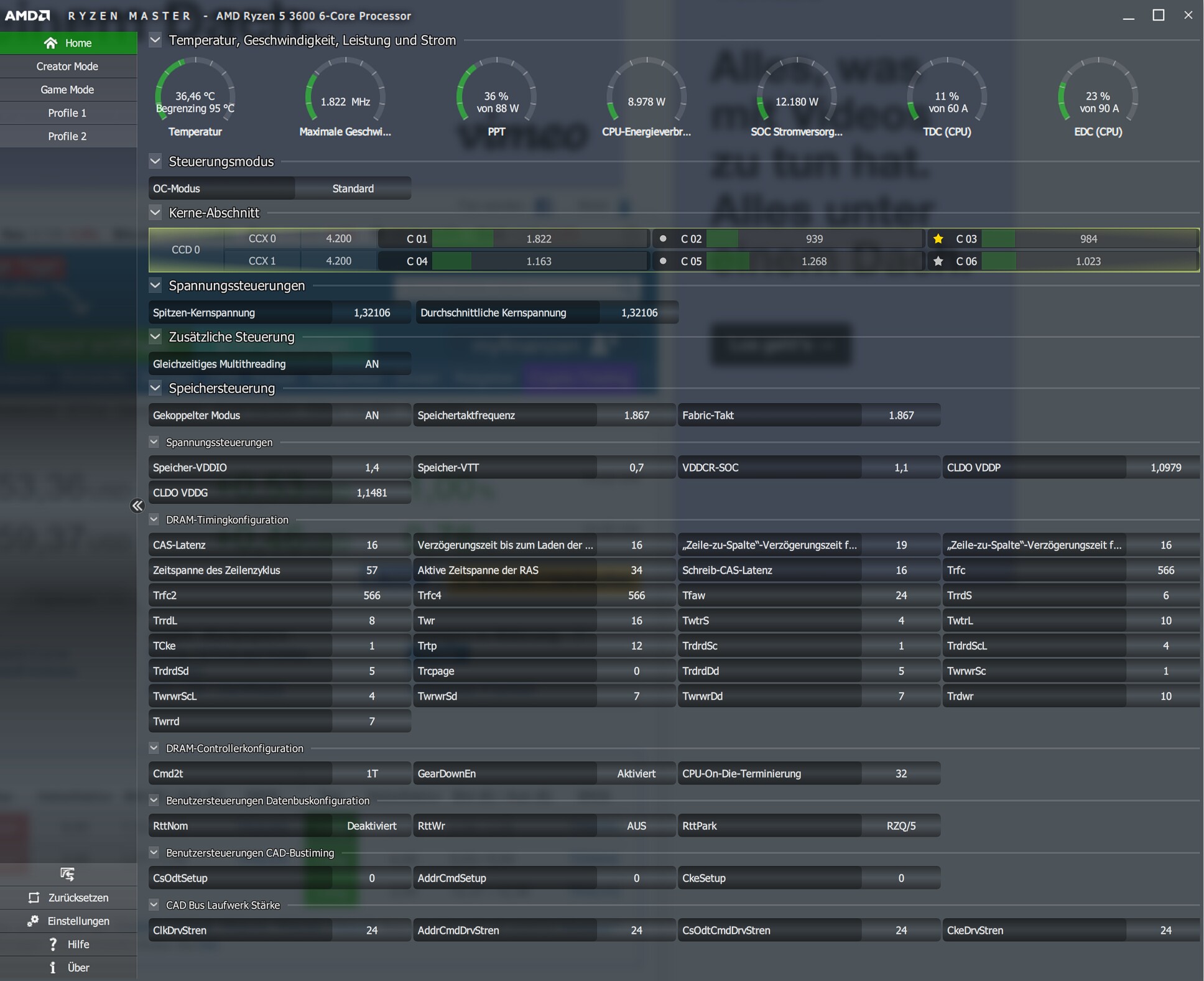

Hab hohe Latenzen oder? 69ns
Aber warum?
Aber warum?
Könnte eventuell am PowerDownMode liegen, wenn der auf enabled ist. Mich kostet PowerDown enabled 4 ns. Hier im Thread wird wohl GearDown enabled und PowerDown disabled empfohlen. Bitte korrigiert mich, wenn ich mich irren sollte.
Reaktionen: p4z1f1st
Gear down ist an
Korrekt.
PowerDownMode ausschalten, GearDownMode einschalten.
Gear down ist an aber andere wenn ich das so seh sind da schon besser
