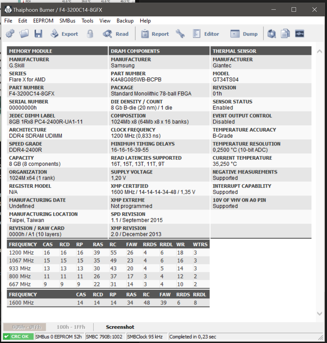

Laut Taiphoon sind das A1-Riegel... Waren die alten Riegel aber auch.stinger2k schrieb:@iGameKudan
Hast du auch mal nach dem Layout gesehen? A1/B1 od. A2/B2?

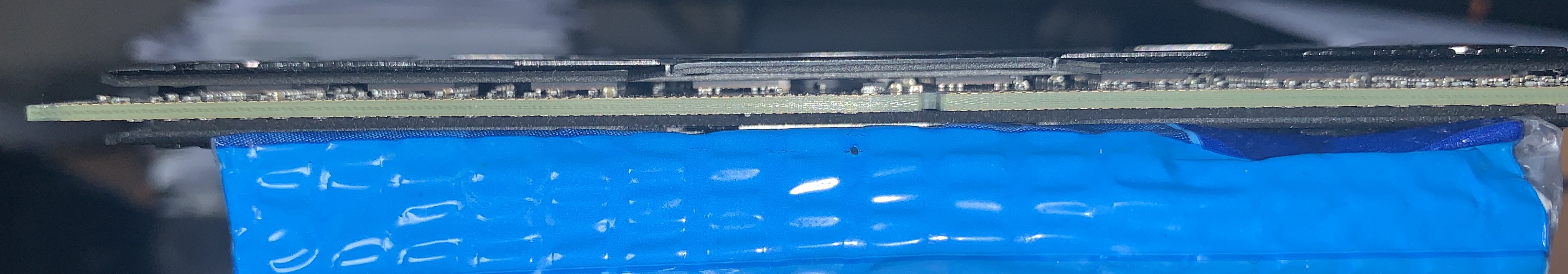

bez. PCB Layout und Layer nicht auf TB vertrauen - liest leider nicht immer alles korrekt aus.
Besser einfach mal einen Riegel von unten ansehen, man sieht da relativ schnell, um welches Layout es sich handelt. Des Weiteren ist es auch kein Problem zu erkennen, um wie viele Layer es sich handelt.
Hätte jetzt schwören können, dass die von mir getesteten Flare X Module nur 8 Layer hatte, bei dir sagt er 10. Vlt Irre ich mich ja, die Trident Z Royal hatten zumindest 10 aber in A2 angereiht. Flare X in A1.
Sollten es bei ein zehnschichtiges PCB in A1 Layout sein, dann freue dich auf gute Qualität mit verdammt straffen Subtimings

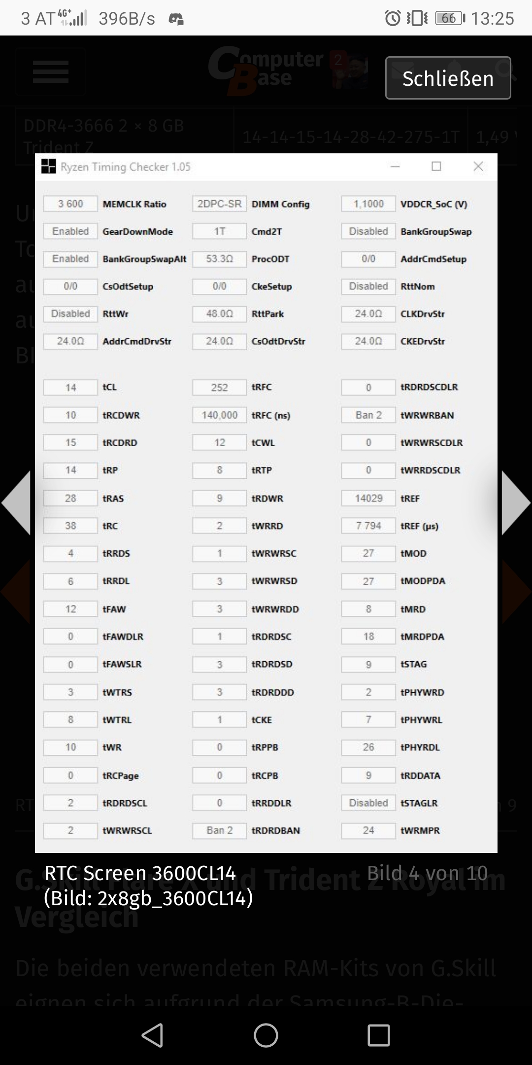

Dann frage ich mal blöd in die Expertenrunde: Wie "kritisch" ist denn die Option BGS / BankGroupSwap beim RAM-OC (in meinem Fall mit 2x 16GB Crucial E-Die)?

Ich hab BGS mit Zen2 noch gar nie angerührt - egal ob 4x8GB, 2x16GB oder 2x8GB - Das Board setzt es ja korrekt.DenMCX schrieb:Wie "kritisch" ist denn die Option BGS / BankGroupSwap beim RAM-OC (in meinem Fall mit 2x 16GB Crucial E-Die)?

Japp... Auch bisher meine Beobachtung mit 2 und 4 x 16 GB...

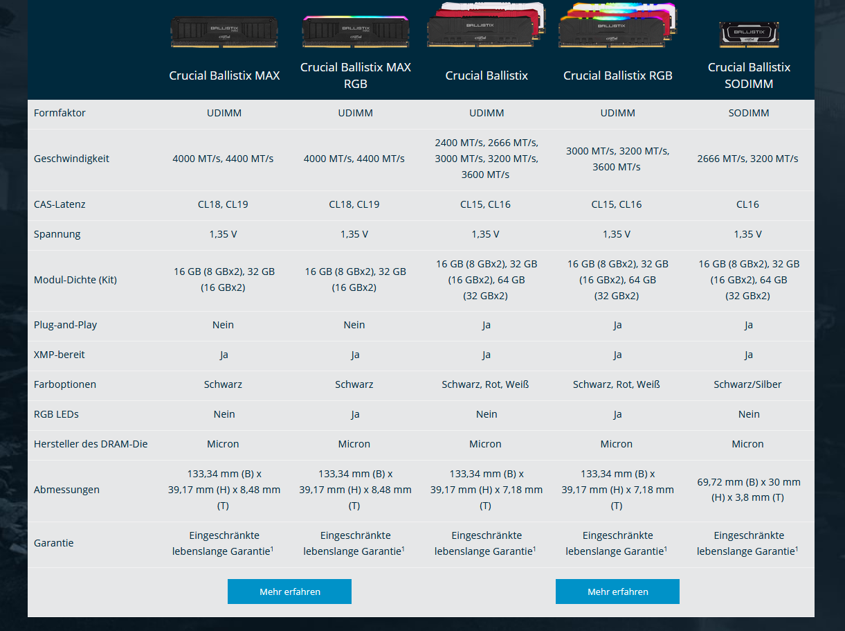

Was ich mich da gefragt habe: warum steht bei Plug-and-Play "Nein"? Ich hab ja so oder so ein XMP Profil. Klar, das muss nicht laufen und dann müsste man manuell ran, aber wo ist da der Unterschied? Oder liegt das einfach an den Geschwindigkeiten >4000 MHz?

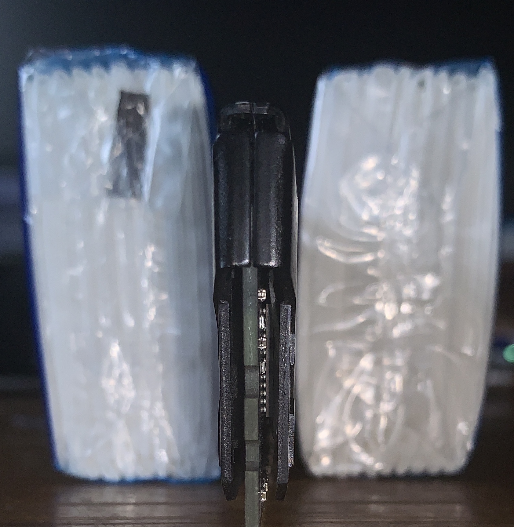

Ich baue die Riegel gleich mal aus und mache mal Fotos von denen...cm87 schrieb:Besser einfach mal einen Riegel von unten ansehen, man sieht da relativ schnell, um welches Layout es sich handelt. Des Weiteren ist es auch kein Problem zu erkennen, um wie viele Layer es sich handelt.
Naja, die sind ja so schon relativ straff, bis auf vielleicht tRFC geht da nicht mehr viel.cm87 schrieb:Sollten es bei ein zehnschichtiges PCB in A1 Layout sein, dann freue dich auf gute Qualität mit verdammt straffen Subtimings![]()

Bei Gigabyte X570 gibt es im BIOS keine Option dafür. Es wird bei mir aber automatisch eingestellt. BGS auf disabled und BGS Alt auf enabled bei 2x 16 GB. ZenTimings liest es zumindest so aus.

Sieht nach A0 aus. Weniger taktfreudig, dafür knackige Timings.
