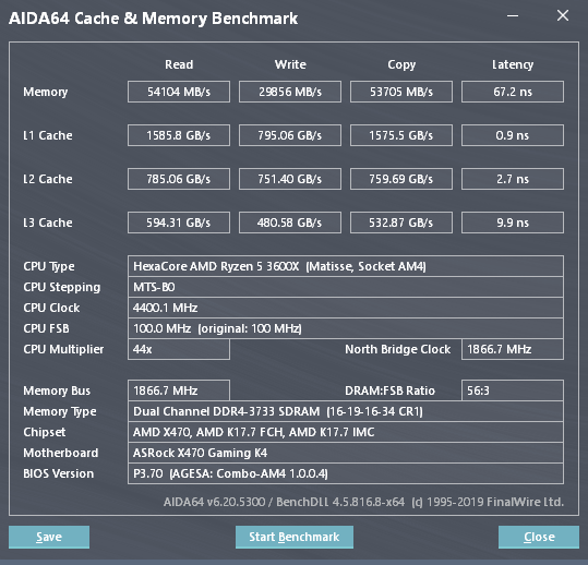

Ok, danke. Dann ist es das. Ich komme mit den Settings auf ca. 69ns Latency. Wie sieht es bei Euch aus?
Das Beste was ich hatte waren 67,5.
Bei 3733 Lasche Timings ca. 66.7 ns,
bei 3800 Lasche Timings ca. 66.5 ns

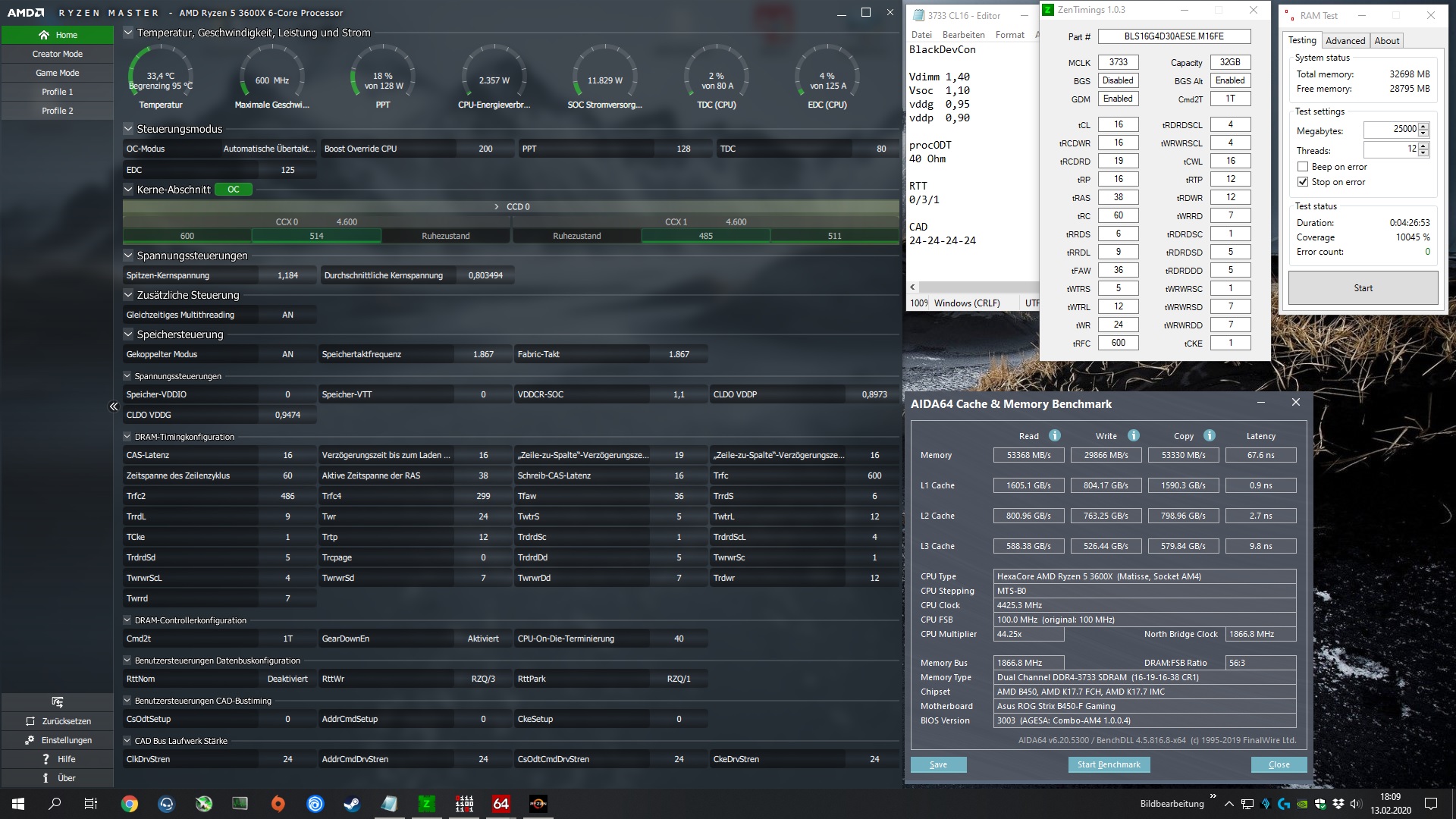

Hmm, das sind ja nochmal 1,5 bzw. 2,5ns schneller. Wo kommen die denn her? Bin ja schon auf 1900 IF / 3800 RAM / und bis auf zwei Timings bei den extrem scharfen 3800. BGS enabled, BGSalt disabled.
Board ist ein Asus B450-i mit Agesa 1004 und 2 x 16GB 3200 CL16 Ballistix.

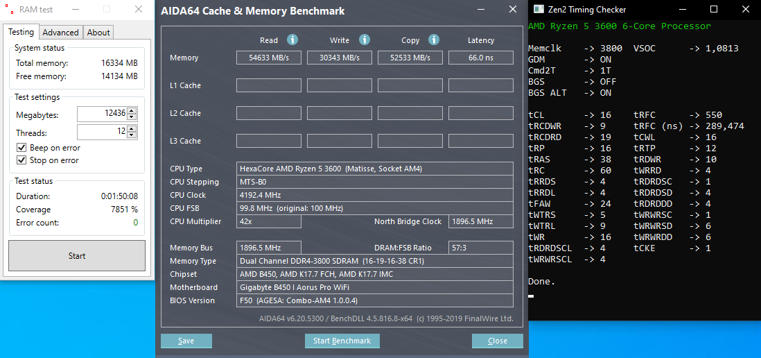

Habe zum ersten Mal 3733 geschafft.
GroĂźes Danke an die Community.

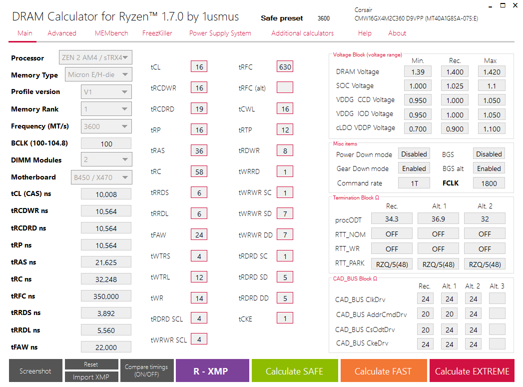

Jemand ne Idee warum tRFC (alt) mit Profile V1 immer leer ist? Kann man auch auch die Einstellungen von manuell nehmen? Damit wirds nämlich befüllt.
Weil die Helfer vom BĂĽble nicht alle Profile reinkopiert haben.
tRFC (alt) ist, wie der Name andeutet, ein alternativer Wert fĂĽr tRFC. Zwischen 300-350ns kannst du alles eintragen, ist egal. Stramm wird's bei 290-300ns.
