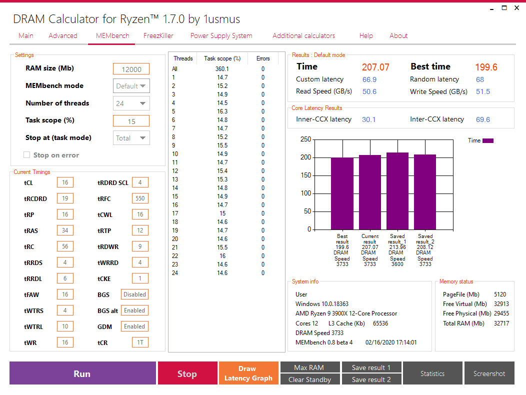

Mein System will mich doch irgendwie veräppeln. Ich habe mit dem neuen Ram und den neuen Timings nochmal ein wenig mit CPU OC gespielt um zu schauen wie sich das jetzt verhält. Nachdem ich ich von 3,9 auf 4,05 GHz erhöht habe, messe ich durchgehend 1 ns schlechter bei der Latenz.
Die Stabiltät der CPU messe ich mit Linpack Xtreme, also Instabilität kann ich mir eigentlich nicht vorstellen.
Irgendwer eine Idee?
Edit: Das scharfe Preset ist scheinbar nicht mehr stabil. Das sanfte ist gut 1 ns schneller.

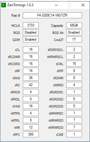

Hat leider nicht geholfen. Mit nur 2 Riegeln im System komme ich bis 3733MHz.cm87 schrieb:Samsung B-die ICs stressen den Speichercontroller normal ein wenig mehr - 4x16GB dann noch mehr.
Versuch mal tWR auf 14 oder höher zu setzen.
tRTP auch mal höher 12.
Ich glaube ich versuche als nächtses mal, die Timings bei 3600MHz zu optimieren und vergleiche dann mit dem anderen Kit auf 3733MHz, ob es einen Vorteil bringt :/

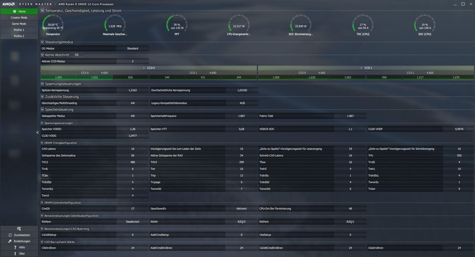

Keinhorn schrieb:Ich glaube ich versuche als nächtses mal, die Timings bei 3600MHz zu optimieren und vergleiche dann mit dem anderen Kit auf 3733MHz, ob es einen Vorteil bringt :/
Mach doch mal einen Screen vom Ryzen Master und lade diesen hier hoch, dann können wir dir noch besser helfen.
Grüße
Hi Dragonheart69,
bitteschön. Geht natürlich nur mit den 3600MHz, weil ich noch kein Setting gefunden habe, mit dem ich bei 3733MHz in Windows komme. DRAM Spannung ist 1.3750V.
Dafür bootet er bei 3600 brav mit durchgehend CL14 und optimierten Timings, aber das ist sicher alles andere als stabil 😅

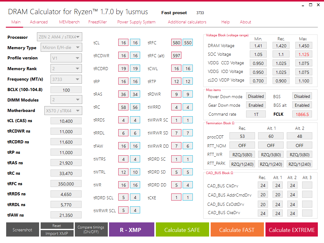

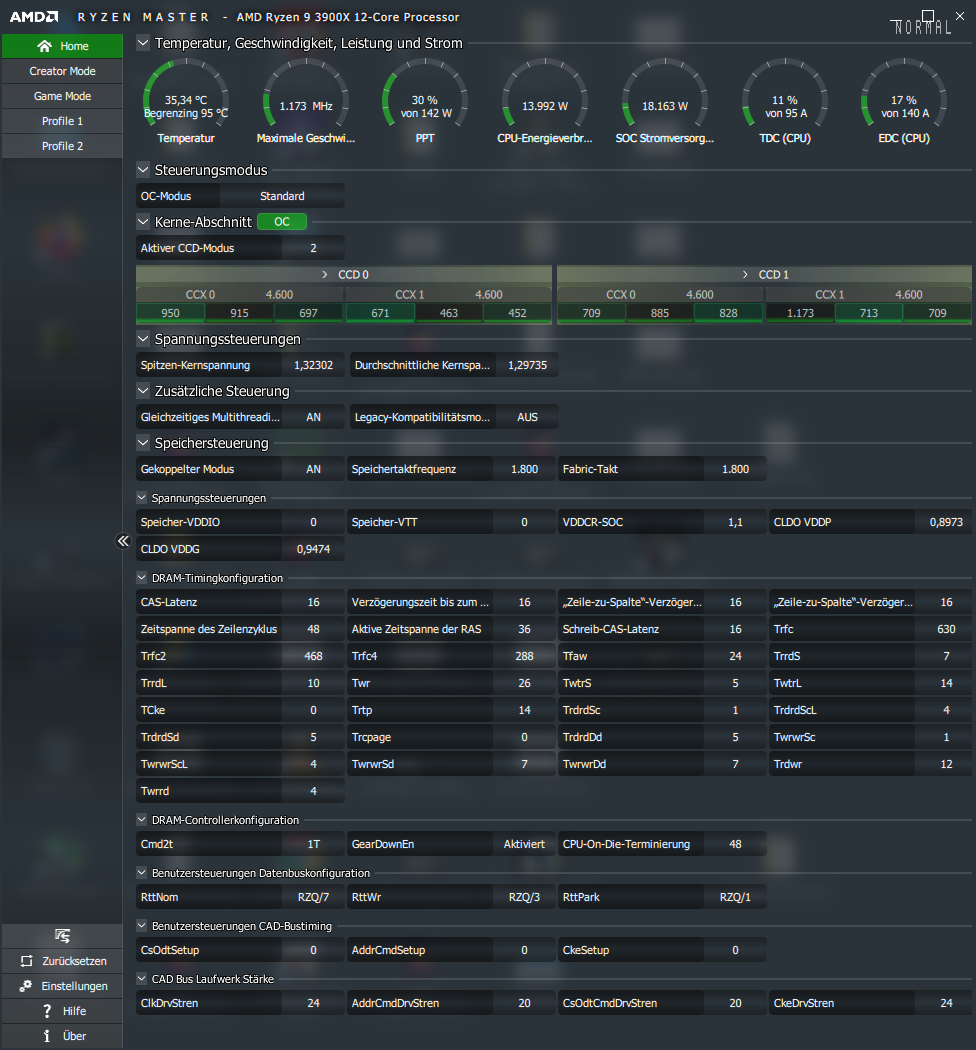

Ich hoffe, ich darf mich hier mal mit einklinken:
Bin auch seit gestern dabei den RAM im neuen Rechner halbwegs zu optimieren.
Es sind 2x 16GB Crucial Ballistix Sport LT DDR4-3200 CL16-18-18 (also Micron E), mit einem 3900X auf einem X570 Aorus Elite.
Gestern mit 3600 gebastelt, heute auf 3733 hochgegangen, das läuft jetzt mit Schnelltests stabil:
procODT, RTT, CAD läuft alles noch auf Auto. Der Ryzen-Master-Screenshots sollte die Werte zeigen.
3800 (also 1900) packt mein Fabric nicht. Habe allerdings nur probiert den V-SOC von 1,1 V (Auto) auf 1,124 V anzuheben. Mit 1900 ist gar kein Boot möglich.
RAM-Spannung hab ich auf 1,36 V und es läuft, laut BIOS pendelt der Ist-Wert aber so bei 1,385 bis 1,395 rum.
Ich wills eigentlich auch nicht übertreiben.
Sind noch offensichtliche OC-Potentiale oder gar Fehler zu sehen?
Würdet ihr Profis mich da bitte kurz unterstützen?
Gruß vom Physikbuddha
EDIT: Noch ein paar Subtimings verbessert, basierend auf der Micron-E-Timings-Exceltabelle, die irgendwo in der OC-Community rumfliegt. Spannung muss jetzt von 1,35 auf 1,36 V hoch.
- Okt. 2006
- 7.423
Teste da auf jeden Fall auch mit anderen Stabilitätstests. Gerade Memtest ist sehr großzügig bevor Fehler entstehen, weshalb da schon Minimum nen Test bis 8000% pro Thread als Standard gesehen wird.
Aida Stabilitätstest mit FPU/Cache/Memory für 1 Stunde fehlerfrei ist anzuraten. TM5 am besten auch noch, dann mit Spielen testen.
