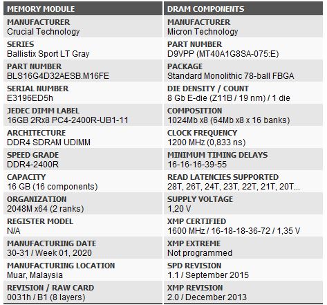

2x 16GB Crucial Ballistix Sport LT DDR4-3200 CL16-18-18

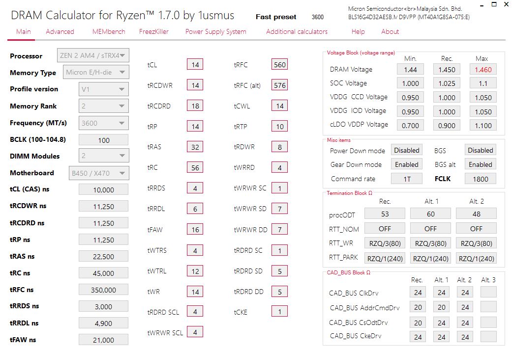

Ich habe mich heute mehrere Stunden mit dem Thema RAM OC auseinandergesetzt, aber so wirklich schaffe ich es nicht :/ Ich möchte gerne 3600 CL14 zum Laufen bekommen und wäre für jede Hilfe sehr dankbar.

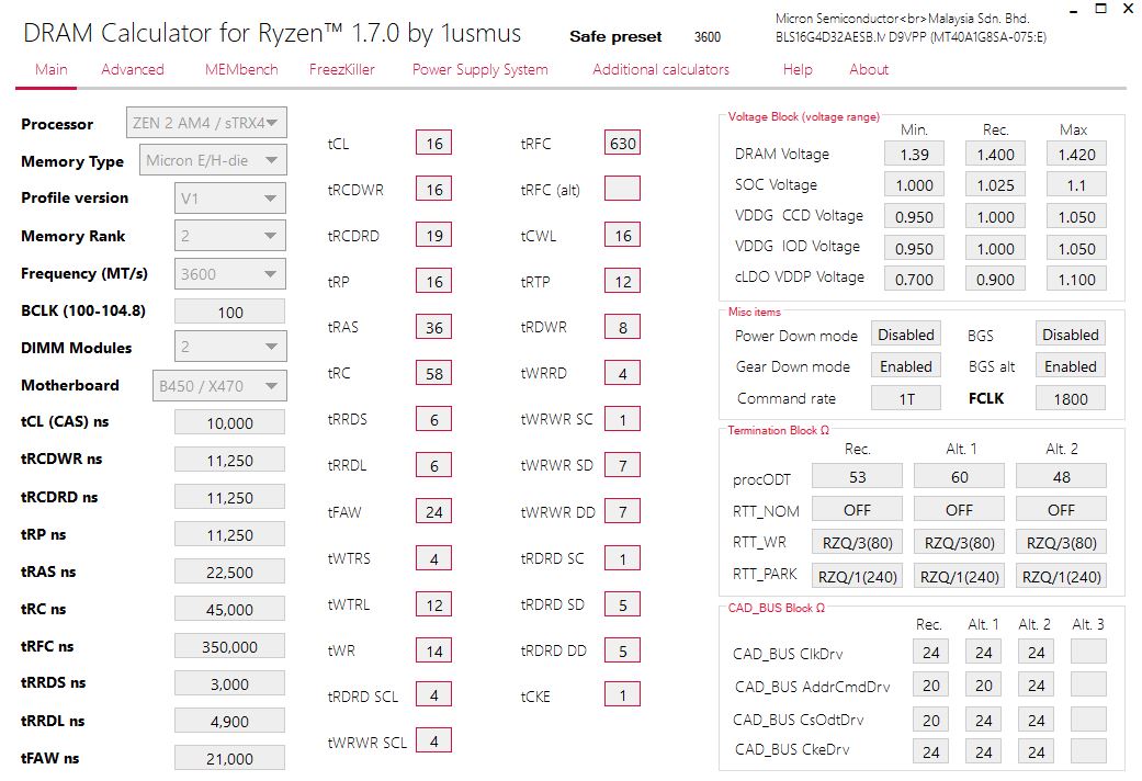

Aktuell läuft das nachfolgende Safe 3600 CL16 Profil, was im Gegensatz zum XMP-Profil schon mal etwas flotter ist. Dies habe ich exakt nach diesen Werten im UEFI eingetragen. Beim MEMbench sind bei einem 1h Test keine Fehler aufgetreten.
Wenn ich hier diverse Beiträge lese, dann ist die Latency mit ~70 ns allerdings wohl eher bescheiden und noch ausbaufähig? Das Bild entspricht dem Safe 3600 CL16 Profil.

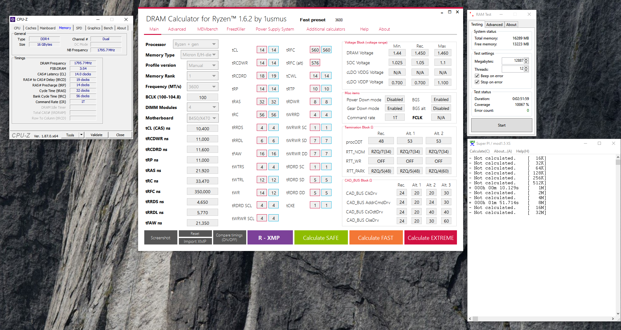

Das nachfolgende Fast 3600 CL14 Profil spuckt direkt nach dem Start von MEMbench am laufendem Band Fehler aus.
Ich habe mich auch bereits an den Sanften Dual Rank Timings 3600 CL14 Einstellungen von @ZeroCoolRiddler (#13551) probiert, aber auch da kommen ständig Fehler bei MEMbench und beim AIDA64 Cache & Memory Benchmark gab's sogar 2x Bluescreens.

Lass die 3600 CL14 links liegen und geh auf 3733/3800 CL16. Ist auch schneller. ;)

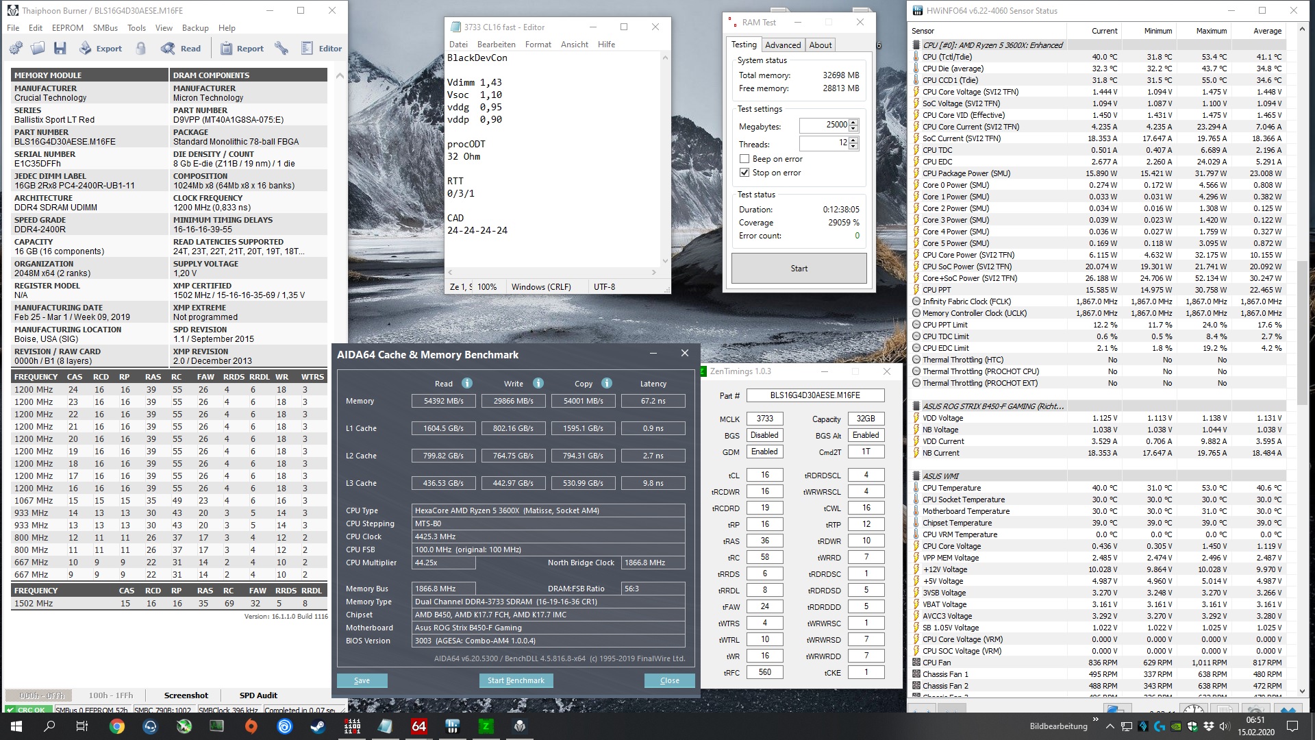

Habe nochmal etwas nach geschärft bei meinen 3733. Laut Karhu auch sehr stabil :)
na dann werd ich mal mein Glück versuchen mit deinen Profilen und auch mit dem DRAM Calculator.

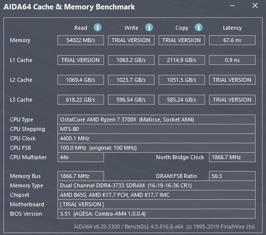

e: Ich habe jetzt mal die geschärften 3733 CL16 Werte von @BlackDevCon übernommen. Die Laufen auch bei mir stabil. Einzige Änderung ist, dass ich Vdimm auf 1,42 und Vsoc auf 1,0875 runtergesetzt habe.

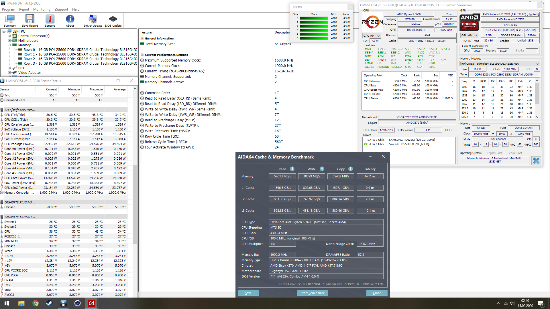

Das Ergebnis lässt sich denke ich sehen? :)
Habe jetzt mal das zweite Kit dazugesteckt - läuft nun mit den selben Timings/Takt auch mit 4 Riegeln (trotz Daisychain, da hat GB wohl alles richtig gemacht).
Das die Latenz dabei ca. 1ns schlechter ausfällt, ist normal nehme ich an?
Sollte eigentlich nicht der Fall sein. Evtl etwas mehr SOC nötig? Oder VDDG/VDDP?
Muss ich mal testen, aktuell laufen seit ner Stunde die Aida Stabilitätstests. Bin bei VDDP 0,960V und SOC 1,100V (laut CPU bzw. 1,116V laut Board - wem sollte man da eher trauen?).
Werd dann mal mit 1,125V SOC und 0,980V VDDP testen, ob es sich bessert. Die Latenz im AIDA Test ist bei mir sehr CPU Takt abhängig (1-2ns höher @Stock verglichen mit 4,3 GHz fix).
Auch wenn sich das unter Last nicht ändert? Hab LLC Medium beim SOC, also leichter Vdroop sollte noch vorhanden sein. Lustigerweise war der Vdroop mit den 1,1V Stock vom Board bei ca 20mV (bei LLC Medium) und dann bei manuellen 1,116V, um das zu kompensieren, auf einmal gar nicht mehr vorhanden. :freak:
Unter Last sollte es leicht runter gehen, aber mit Medium LLC hast du deine Antwort ja schon. Ist ja auch nicht tragisch, bis 1,2v würde ich es mal durchtesten, ansonsten mit den anderen beiden Spannungen spielen.
