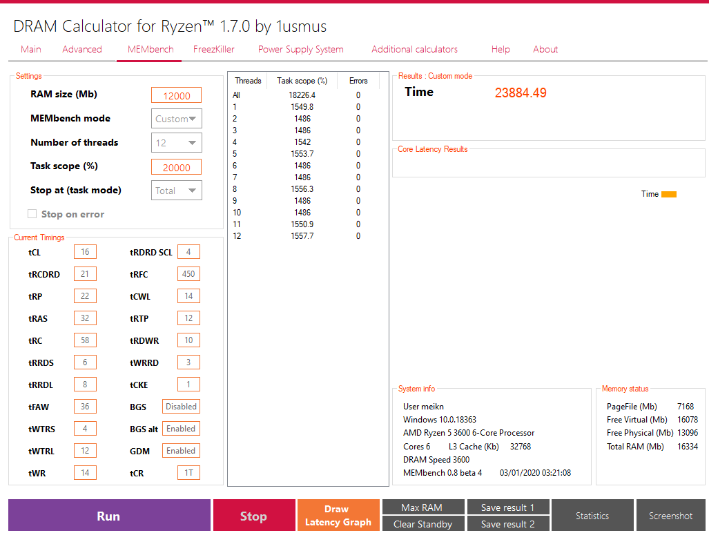

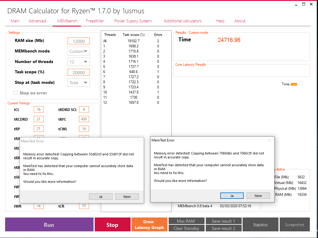

tRCDRD erhöhung auf 21 hat den Fehler nicht beseitigt. Bei 757% auf Thread 2 bekam ich einen Fehler.
Soll ich den Wert wieder auf 20 stellen und weiter testen mit tWR oder tRC oder erstmal auf 21 lassen?
Lass auf 21 und heb die anderen beiden an. Wenn der Fehler nicht mehr kommt, einzeln wieder runter um zu sehen was es ausgelöst hat.

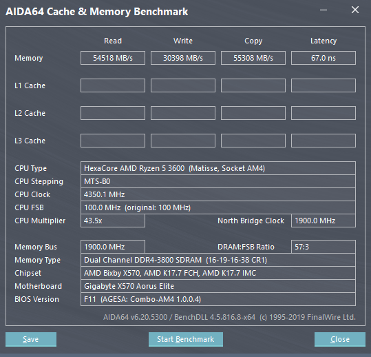

Muss jetzt auch mal meinen Senf dazugeben, da auch auch dachte GDM = ~1,5T
Habe mit 2T GDM off zwar 300-400 MB/s weniger im AIDA, dafür eine etwa 0,7ns bessere Latenz. Jetzt ist natürlich die Frage, was davon im Alltag zu präferieren ist (Leistungsunterschiede abseits von AIDA).
Edit: ...zumindest bei 4,1 GHz - bei 4,35 GHz schrumpft der Unterschied, aber dennoch 0,4ns (reproduzierbarer bester Wert) geringere Latenz bei 2T:
GDM vs 2T = Etwas mehr Durchsatz vs Etwas geringere Latenz
in meinem Fall. Fehlerkorrektur sollte hier definitiv nicht reinspielen, läuft mit den gleichen Spannungen/Widerständen auch um einiges schärfer.

Hat nicht geholfen. Mann ist das nervig, wenn es nicht klappt. :D
Sollte ich jeweils einen höher? Oder könnten die Sub Timings Fehler hervor rufen?

Vielleicht weiß jemand anhand der Fehlercodes, was genau nicht stimmt.

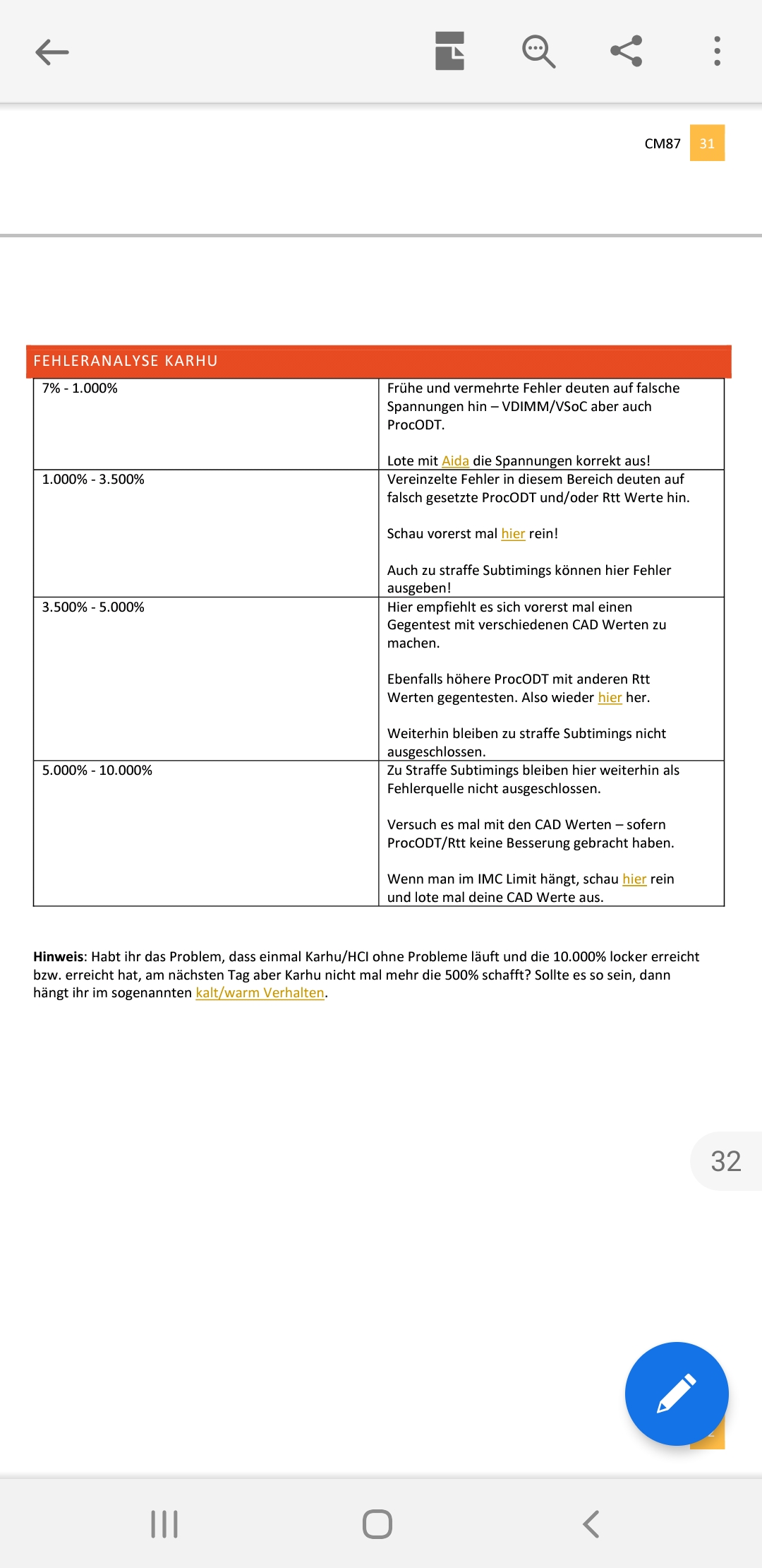

Du musst 10000% erreichen und das sollte so um die 4-5h dauern würde ich schätzen.
Mir ist es zwar noch nicht passiert, aber man kann anhand der erreichten Prozent dann vll ausmachen, welche Timings vll noch eingestellt werden müssen. Ich fand die Anleitung für Zen+ da nicht schlecht.

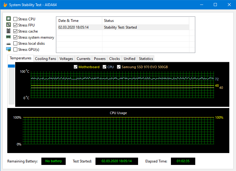

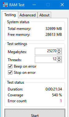

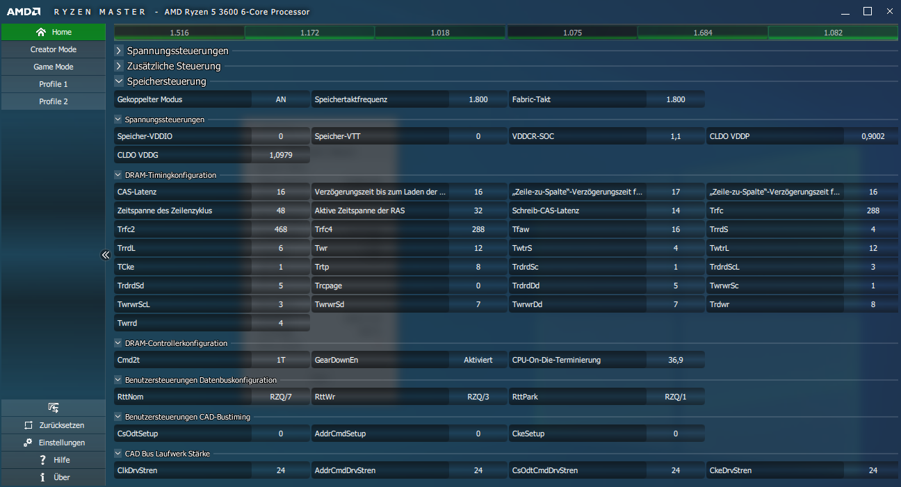

So hab Karhu gestartet aber hat nach 500% abgebrochen :confused_alt: gestern lief aida64 ne stunde ohne probleme durch
