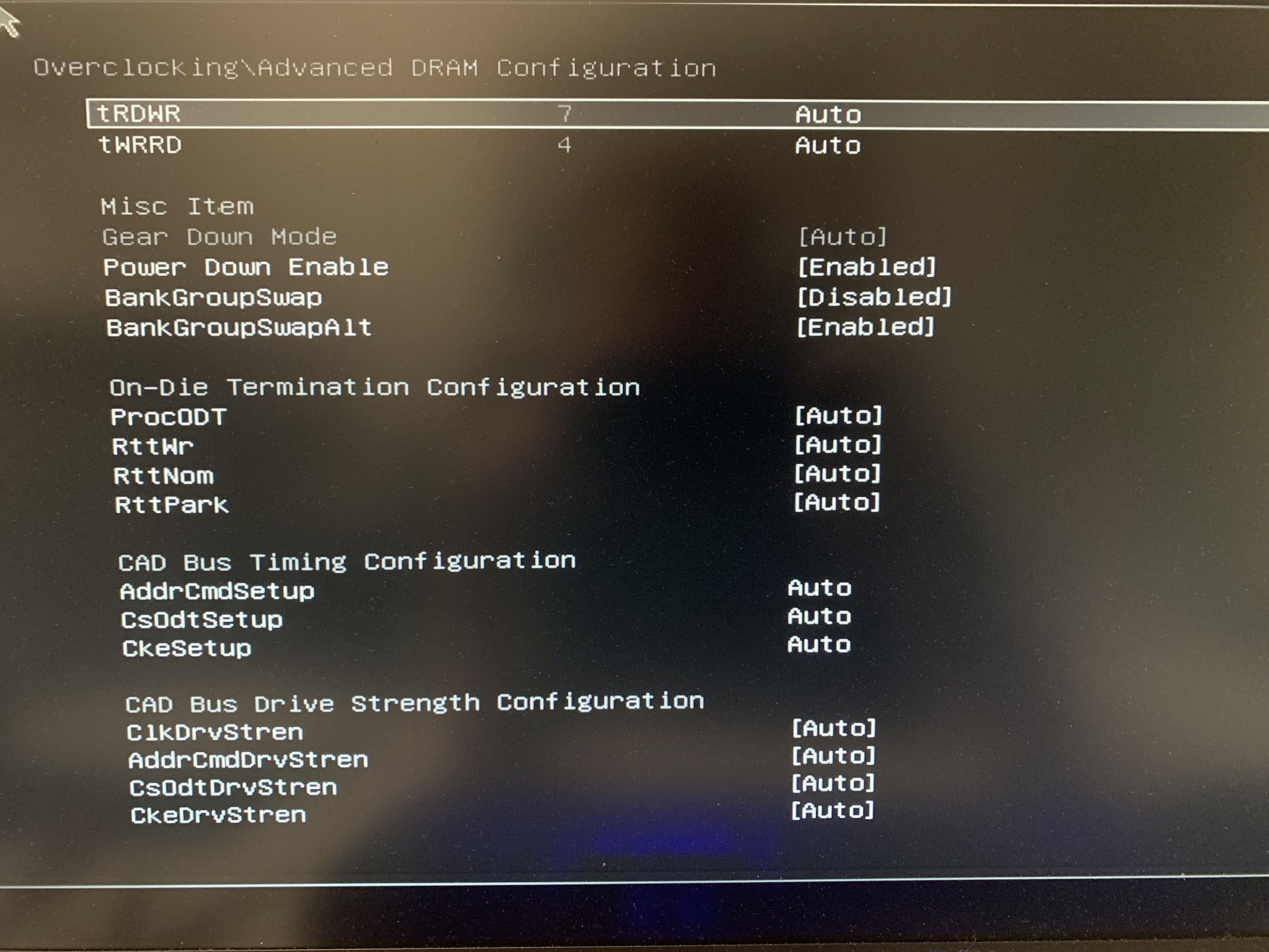

Hmm hast du probiert die ProcODT anzupassen? Ich weiß leider nicht ab welcher ProcODT die booten könnten.
Die cad-Wiederstände erstmal auf auto lassen.

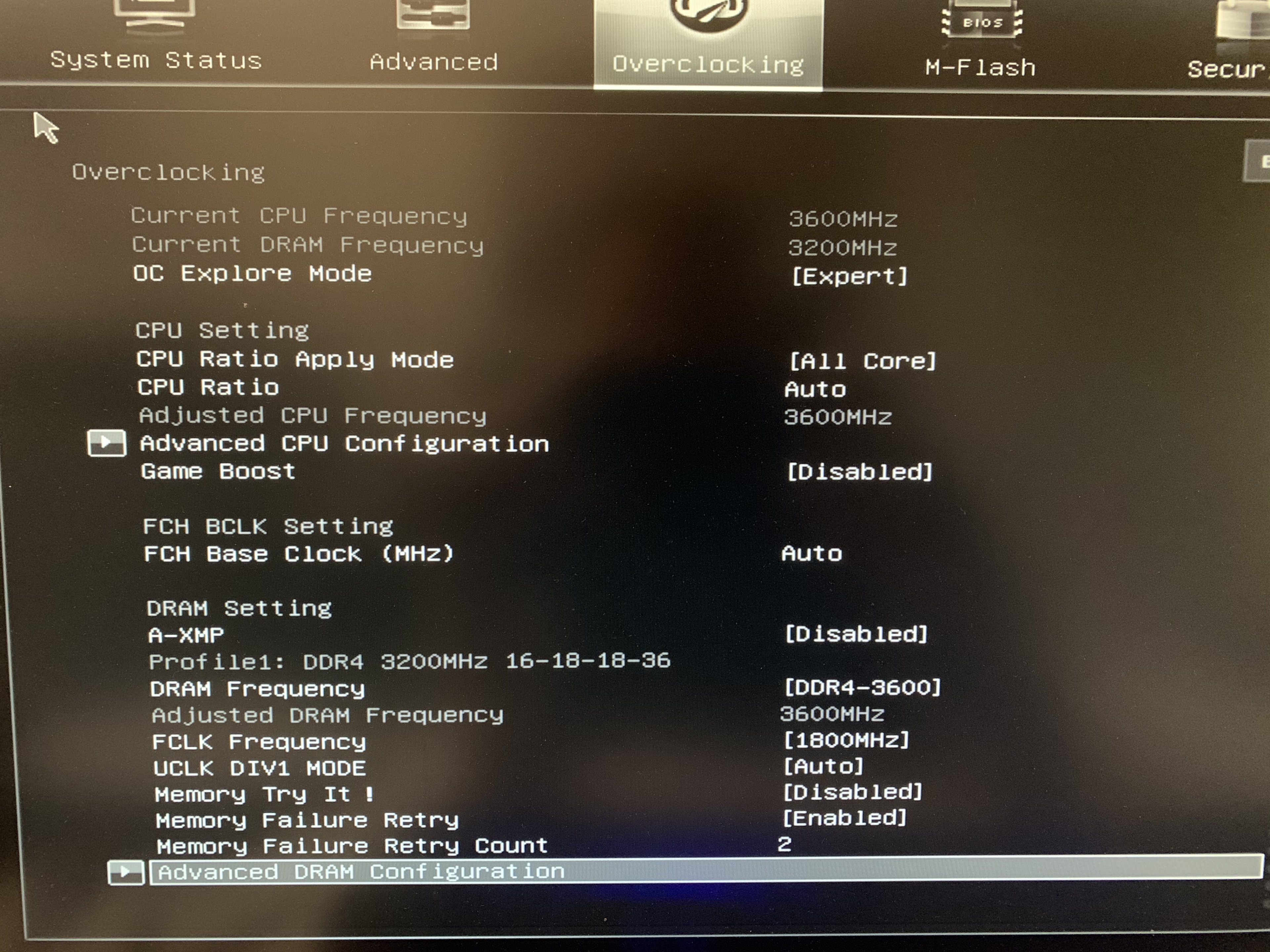

Back vielleicht auch erstmal kleinere Brötchen und versuche 3400 zum Booten zu bewegen würde ich sagen.
Wie sieht dein nicht booten aus? Geht er 3x an / aus?

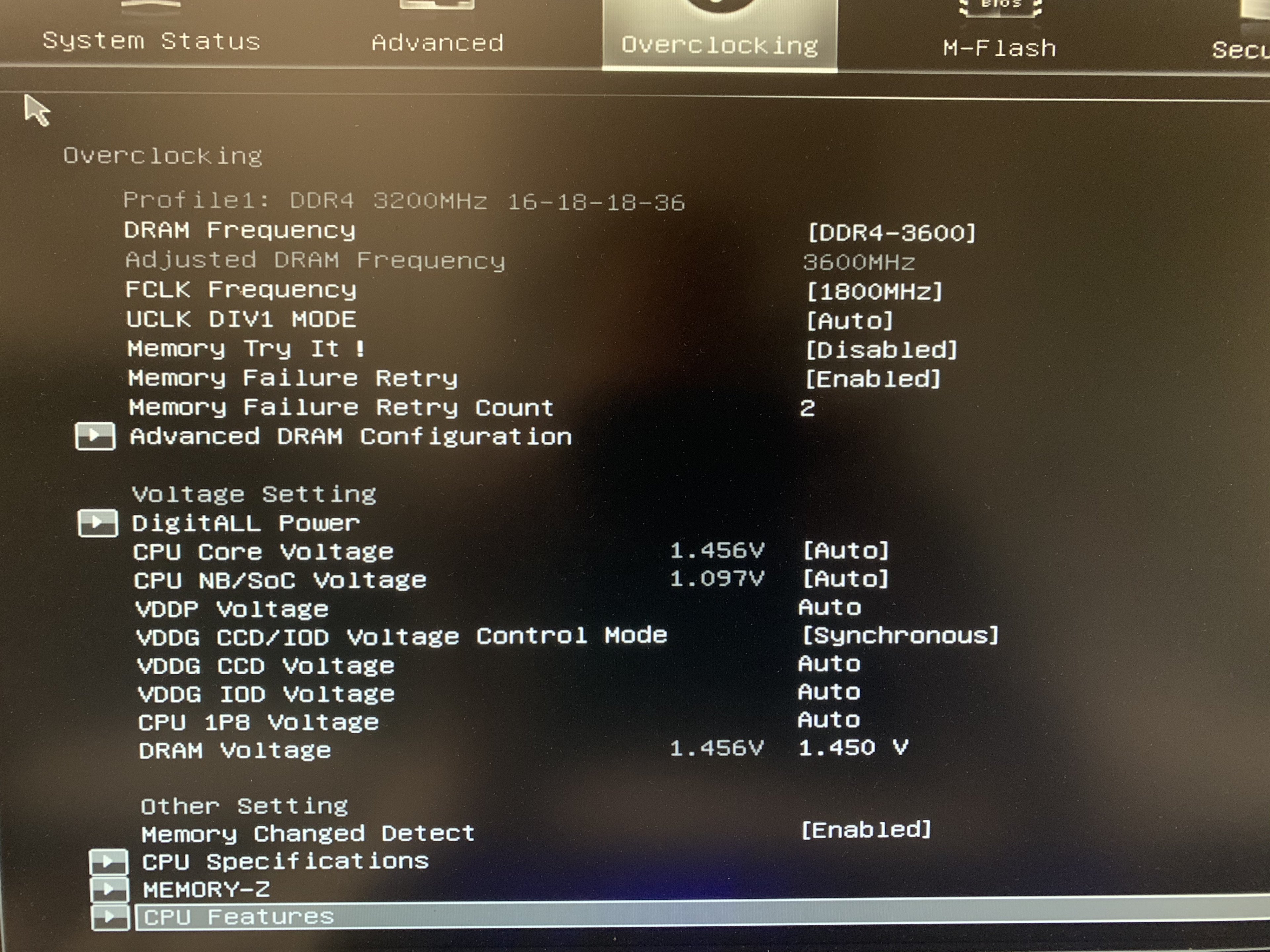

Zeig mal die genauen Einstellungen.

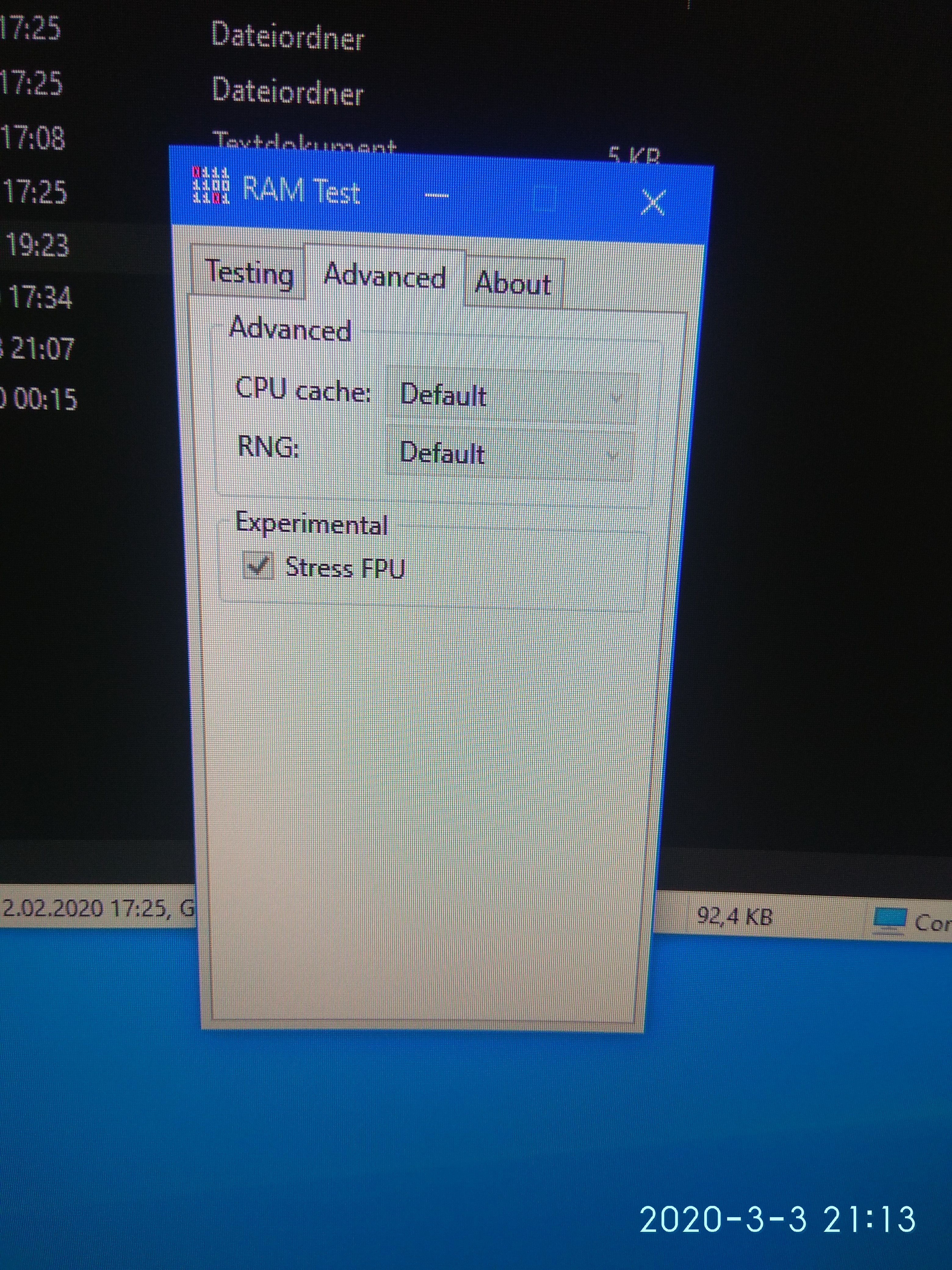

@Rhino One

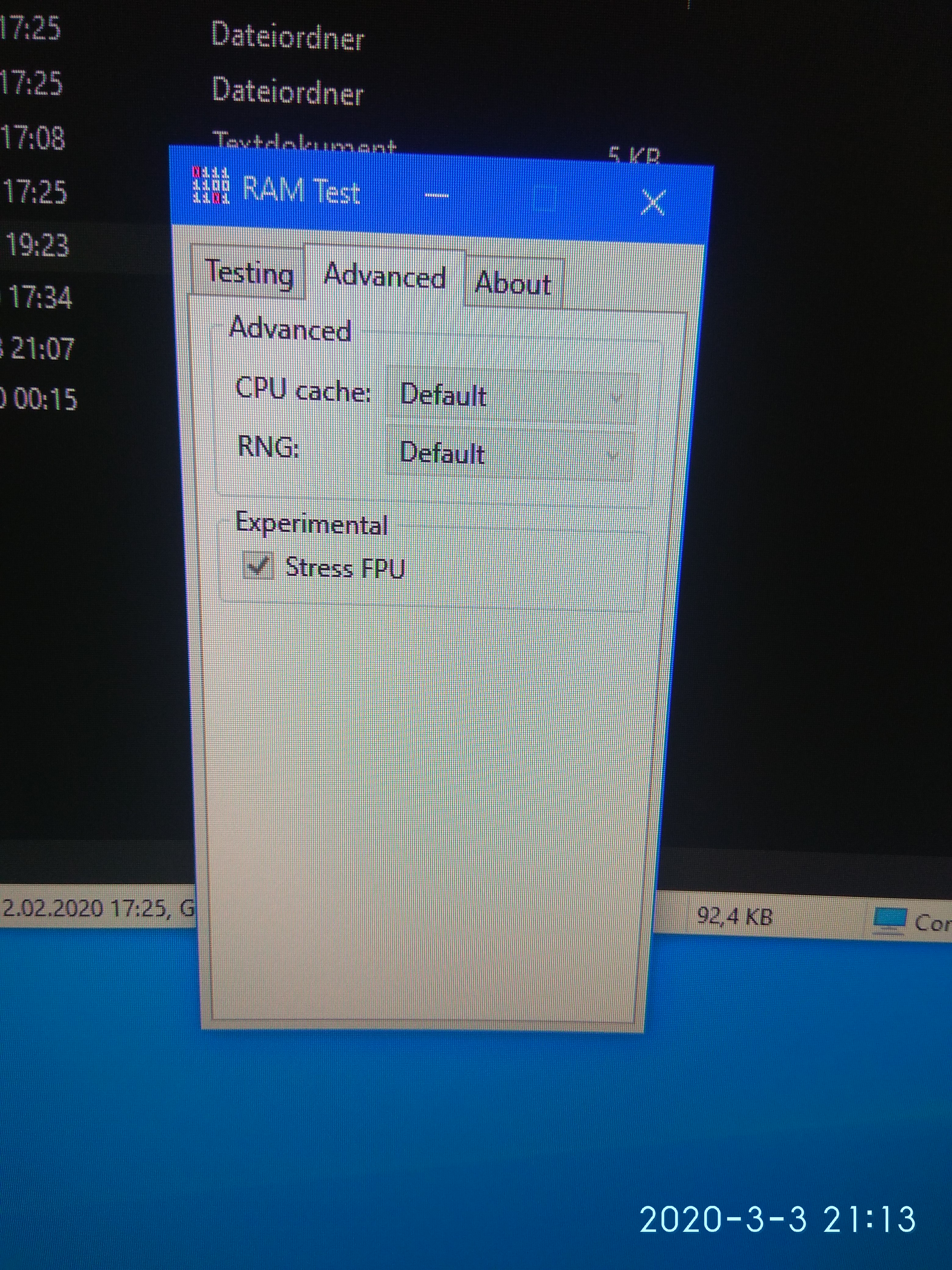

Das klingt tatsächlich merkwürdig, was für Einstellungen stehen unter advanced?
und wie viel Arbeitsspeicher hast du?
CPU Cache: Enabled
RNG: Deafault
FPU nur anhaken, wenn du airflow hast. Ah du hattest keinen x')
CPU Cache: Enabled
RNG: Deafault

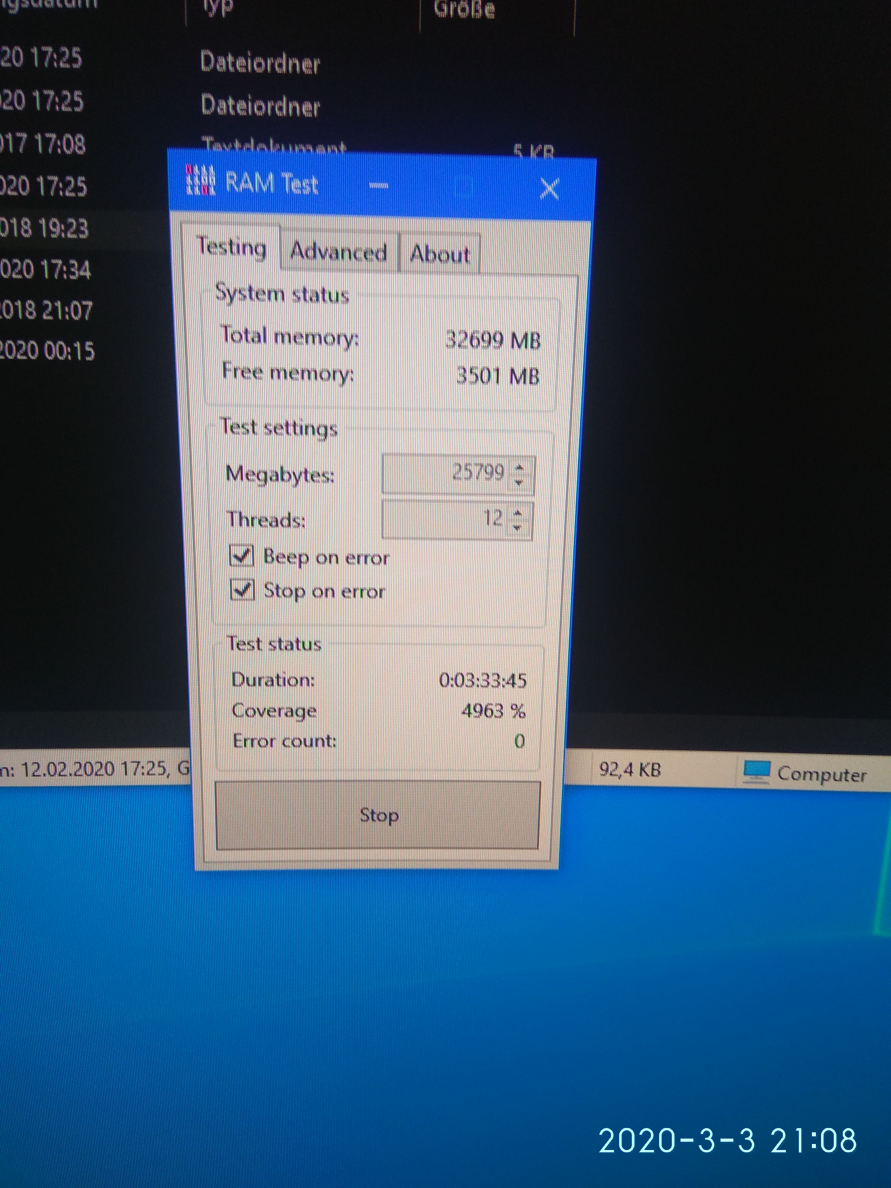

Ich habe damals mit dem alten Bord aber auch solange gebraucht das war dass GA ab350n WiFi und ein r7 2700 sonst habe ich nix geändert
Habe nur Stress fpu angemacht sowie es in der ryzen Anleitung steht
32gb
CPU Cache habe ich auf Default
32gb

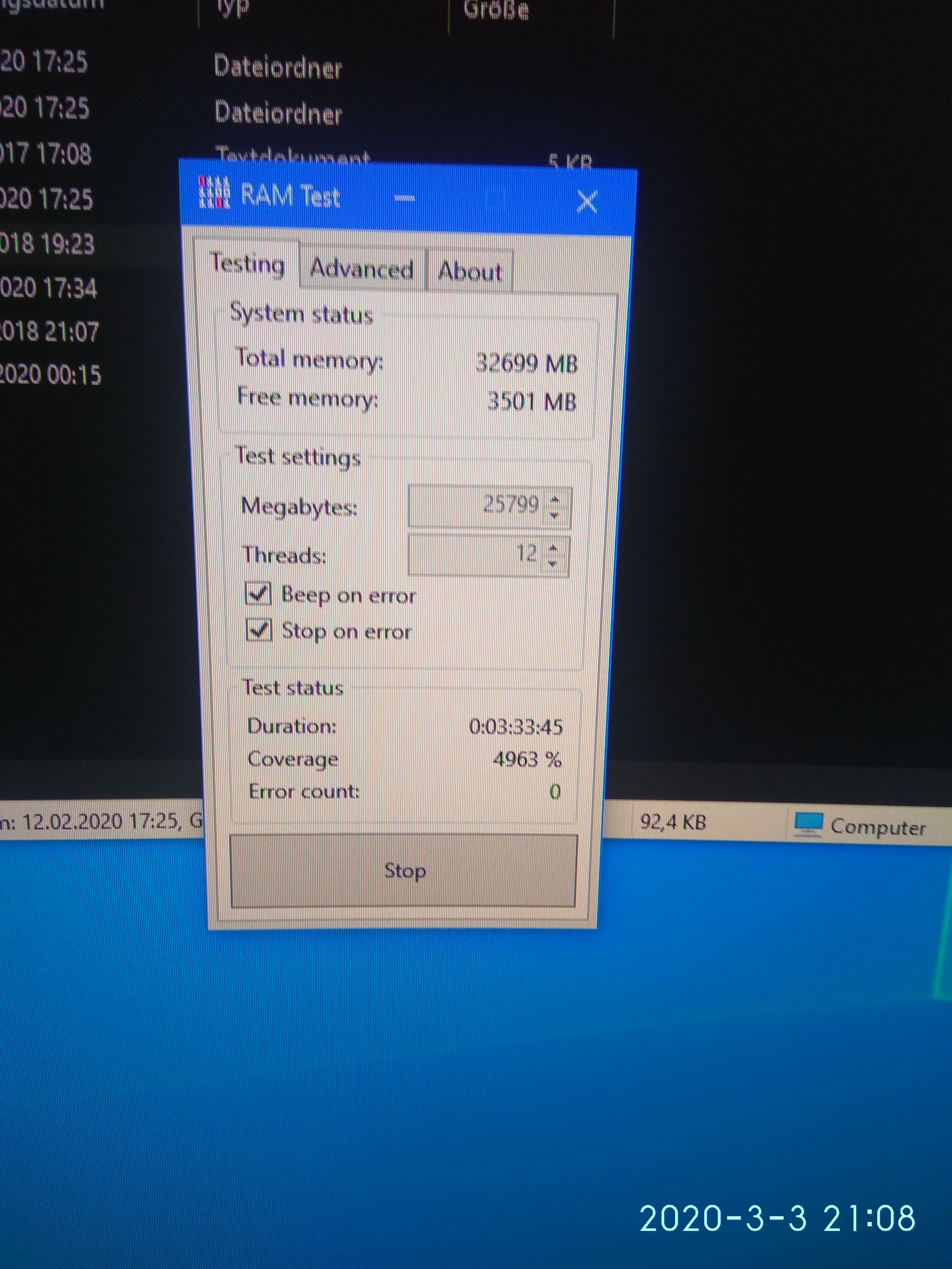

- Juni 2019
- 836
@ZeroCoolRiddler sagte zu mir wenn ich teste:
CPU Cache: Enabled
RNG: Deafault
damit testen.
Ich hatte bei deinen Einstellungen ohne FPU auch 6h Wartezeit.
CPU Cache: Enabled
RNG: Deafault
damit testen.
Stell Cache enabled ein.

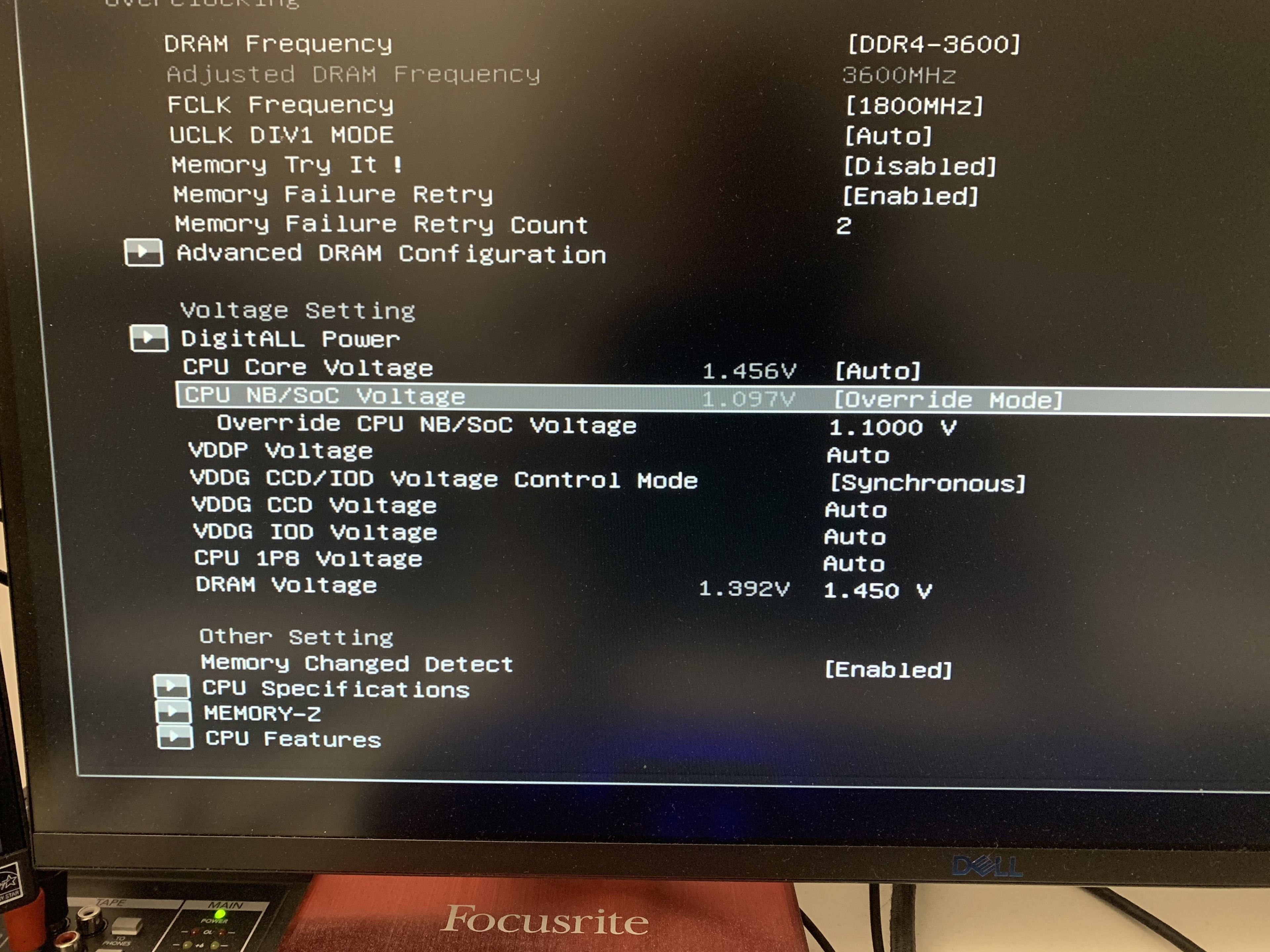

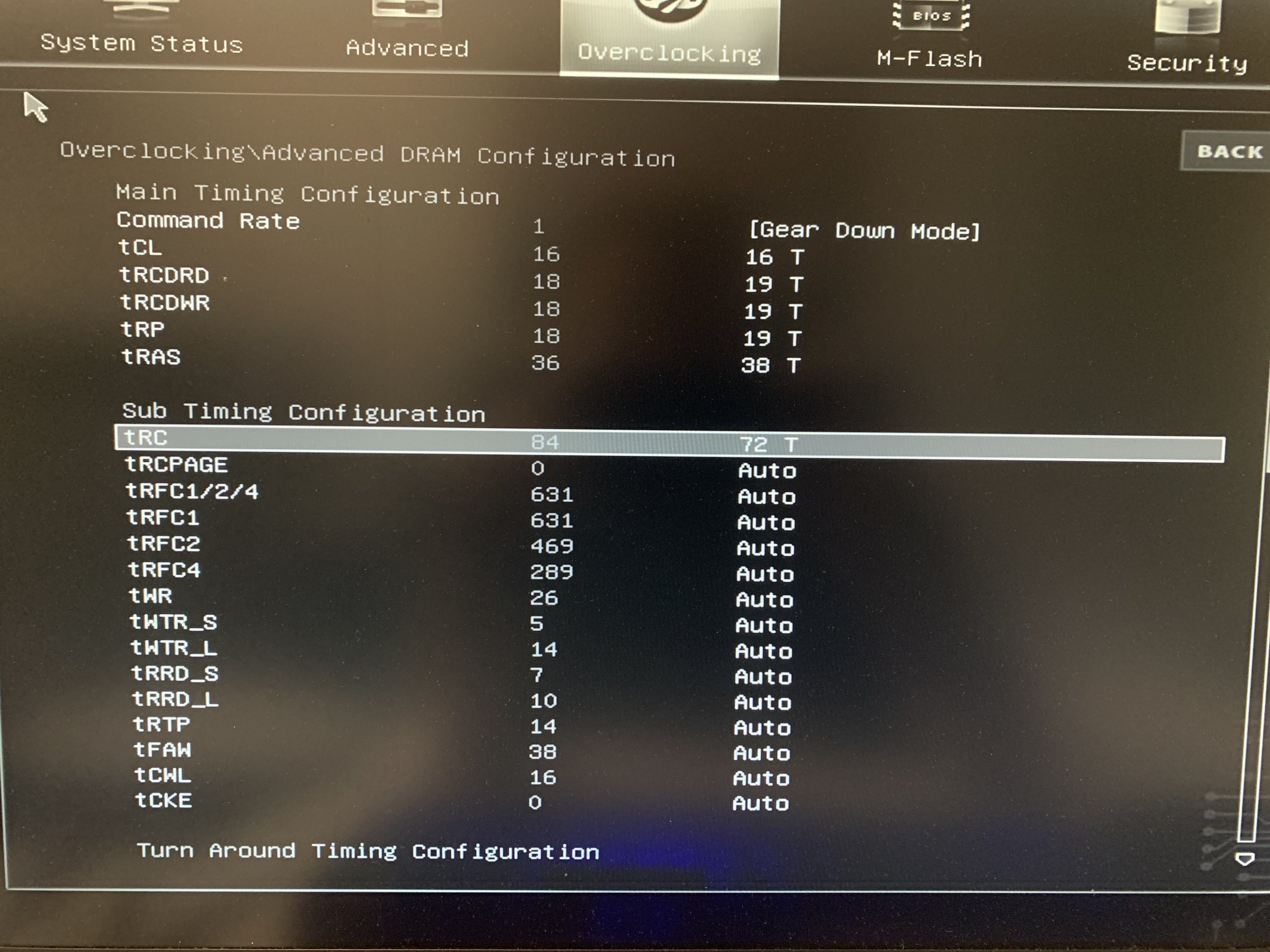

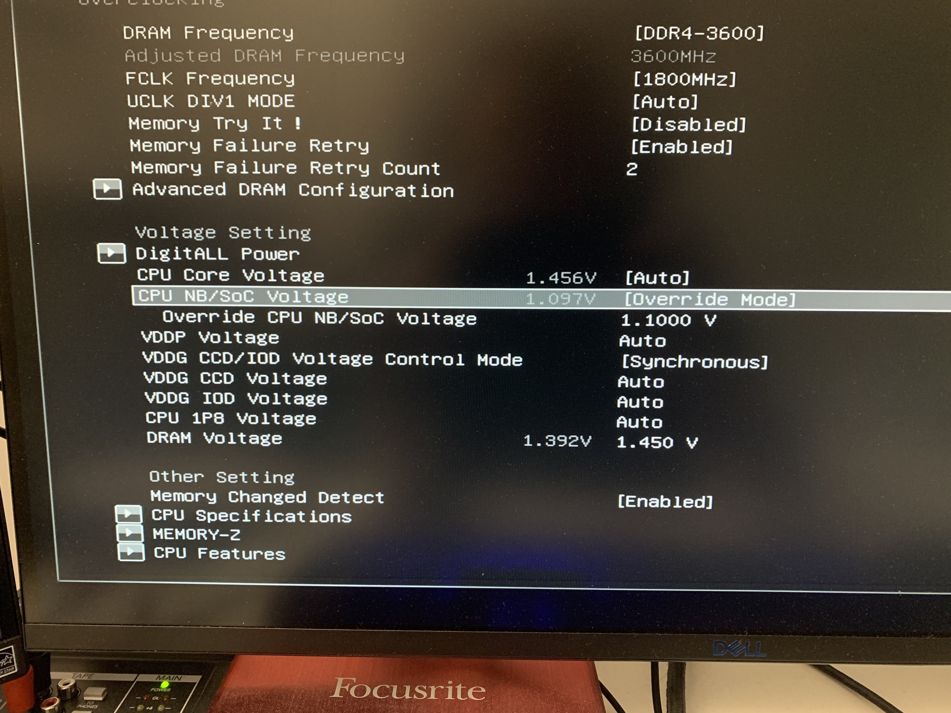

@der-junge versuch mal bei den Timings 16-22-22-22; Vsoc 1,10V.
DRAM Voltage auf 1,45V (ich geh auch davon aus, dass der RAM in A2 und B2 steckt).

@Ostwolf89 Ah alles klar dann mach ich das beim nächsten Test morgen Mal an.

@der-junge
Versuch mal
Power Down Enable - deaktiviert
Procodt auto
Rttwr 80
Rttnom disable
Rttpark 240
So ähnlich hab ichs auch.
Eventuell proodt ab 36 durchprobieren.
Versuch mal
Procodt auto
Rttwr 80
Rttnom disable
Rttpark 240

Rhino One schrieb:
Das kann jetzt dann 4h-5h dauern :3
ggfs schauen was für eine procodt im Ryzen Master verwendet wird. für 3433MHz.
