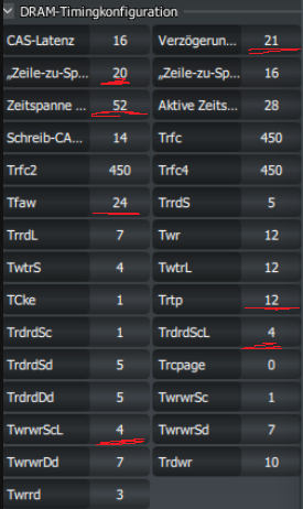

@Ostwolf89 was würdest du hier als nächstes bei den Haupt-Timings verändern?

@der-junge die Hälfte des Taktes. 3733/2=1866. Versuch aber erstmal 3600 stable zu bekommen.
Diese kannst mal einzeln (wirklich einzeln) versuchen nach unten zu drücken.
tFAW vlt 16 oder 20
*SCL Werte vlt unter 4 möglich
tRTP bis 8 runter testen
tRC vlt auch noch weiter runter auf 48

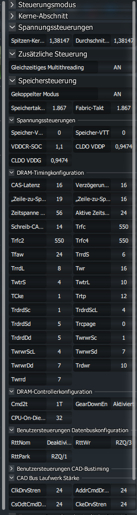

Wenn man mit GDM on und Vollbestückung ein stabiles Setting hat und mit GDM off zumindest bis zum Windows kommt, was könnte man versuchen um GDM off stabil zu bekommen? Gibt es da Richtwerte?
@cm87
Kann ich noch was probieren?
Hatte mal über die letzten zwei Tage an Trfc1/2/4 gespielt, aber keinen Nutzen draus gezogen.
Ich hab noch Vorschläge die so währenddessen für andere User kamen noch einzupflegen. Die dann auch stabil liefen :)
