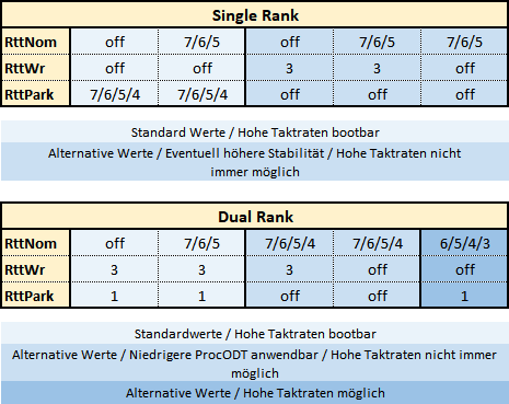

der-junge schrieb:
Procodt auto
Rttwr 80
Rttnom disable
Rttpark 240
Falls es niemand bisher aufgefallen ist, das sind RTT Widerstände für 2x Dualrank Riegel oder 4x Singlerank.
Probier mal mit
Procodt 32 o. 34
Rttwr off
Rttnom disabled oder 34
Rttpark 48
zu booten, das sollte dich schneller an ein stabiles System heranführen. ;)

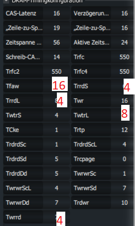

Meiik24 schrieb:
was würdest du hier als nächstes bei den Haupt-Timings verändern?
Wenn du es ganz heftig probieren möchtest:
tCL 16
tRCDRD 19
tRCDWR 16
tRP 20
tRAS 28
tRC 48
tRRDS 4
tRRDL 6
tFAW 16
tWTRS 4
tWTRL 10
tWR 12
tRDRDSCL 3
tWRWRSCL 3
tRFC 450
tCWL 14
tRTP 10
tRDWR 9
tWRRD 2
tWRWRSC 1
tWRWRSD 6
tWRWRDD 6
tRDRDSC 1
tRDRDSD 4
tRDRDDD 4
tCKE 1
Dann bist du zu 99,99% am Limit, vor allem mit 4Gbit AFR kann ich mir da keine Steigerung mehr vorstellen.
