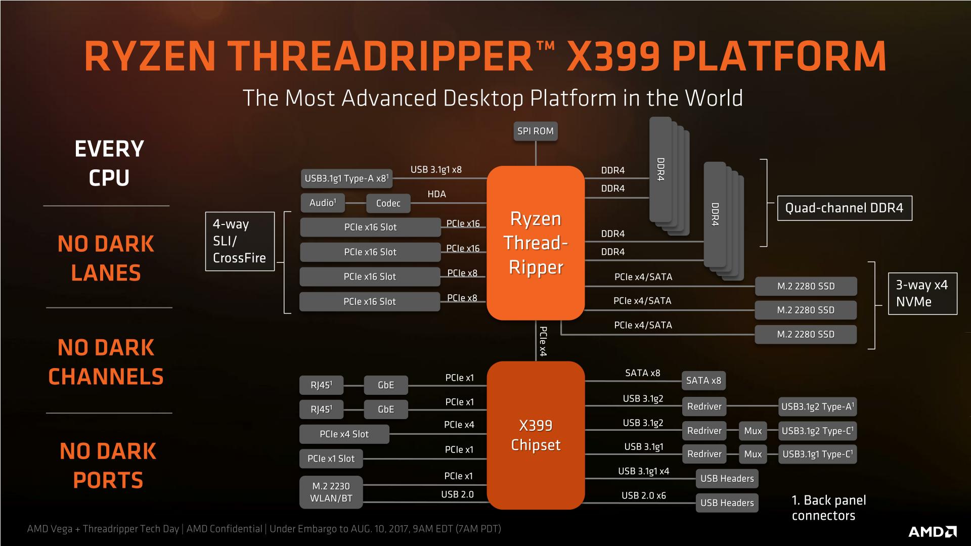

Die Anzahl der nativen SATA-Anschlüsse wird von 4 auf 8 verdoppelt und zwei native PCIe-3.0-Lanes lassen sich zur Anbindung weiterer SATA-Ports nutzen.
Es fehlt der zweite Asterisk in der Tabellenzeile:
CrossFire / SLI ja / ja ja / ja ja** / – ja** / – nur X300
**CrossFire-Support durch eigene Lösungen der Mainboard-Hersteller
auch nicht richtig : Der 399 kann bis zu 8 Sata bereitstellen , dazu zusätzlich die CPU theoretisch 3 x Sata , praktisch ginge das jedoch von den M2 NVME ab , deswegen werden vermutlich alle MB 3 Full Speed M2 NVME Pcie 4 x 3.0 verbauen und die Sata Ports über den 399 realisieren

Also ich habe nur die erste Seite gelesen und so vielen Fehlern aufgehört.
Vier der 64 Lanes sind für den Chipsatz und seine Anbindung an die CPU reserviert – somit bleiben 60 zur freien Verfügung für die Mainboardhersteller. Bei Ryzen sind es 20. Gängige Konfigurationen werden auf dieser Basis 3 × x16 für Grafikarten zuzüglich 4 × x4 für M.2 (NVMe)
Da es also nur 60 PCIe Lanes der CPU gibt, die für den Chipsatz zählt man gewöhnlich nicht mit da sie ja belegt sind, kann eben nicht 3x16 und 4x4 realisieren, denn dafür bräuchte man ja alle 64 Lanes, könnte also den Chipsatz dann nicht mehr anbinden.
