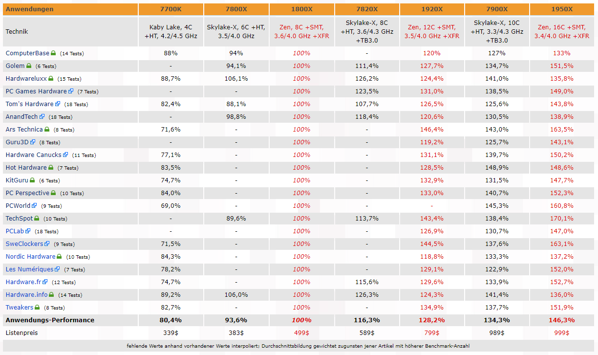

Bei den Anwendungen im Computerbase Test sollten mal mehr Titel dabei sein, welche auch von MultiCore profitieren. Wenn man sich die Auswertung von 21 (!) Launchreviews auf 3DCenter bzgl. Anwendungs-Performance anschaut, wird das offensichtlich:
Quelle: https://www.3dcenter.org/news/threa...tate-zur-anwendungs-performance-im-ueberblick
Ansonsten fragt sich dann jeder beim bald kommenden 18C Skylake-X Review, warum der in Anwendungen nur 10% schneller als der 10C ist. Ich verstehe auch nicht, weshalb der Dolphin CPU Benchmark als "Anwendung" zählt. Dolphin ist ein Gamecube und Wii Emulator und der Benchmark zeigt die Performance beim emulieren von eben solchen Spielen. Das macht ihn für mich zum Gaming Benchmark. Ansonsten könnte man auch 3DMark CPU Test als "Anwendung" bezeichnen.
