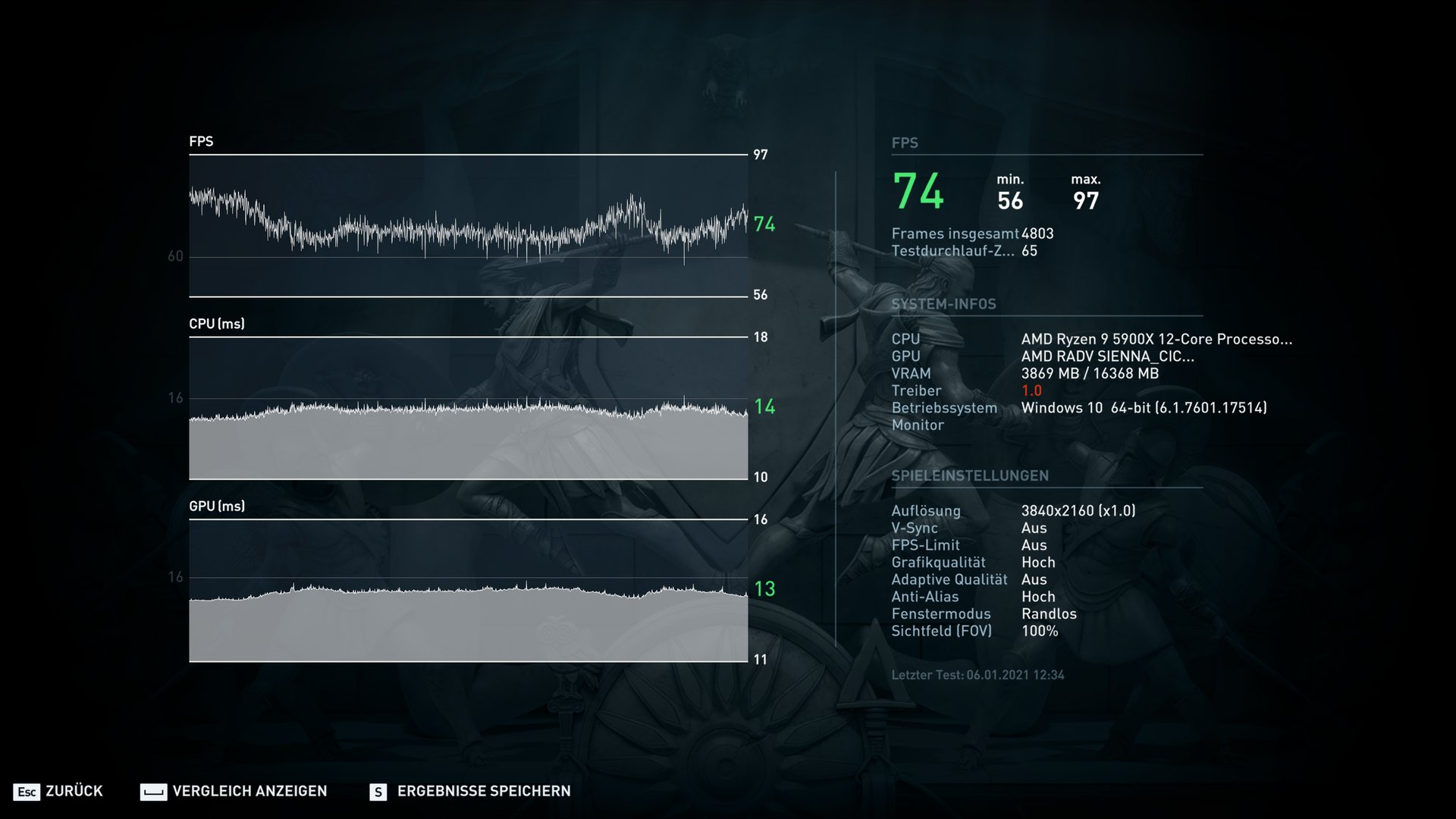

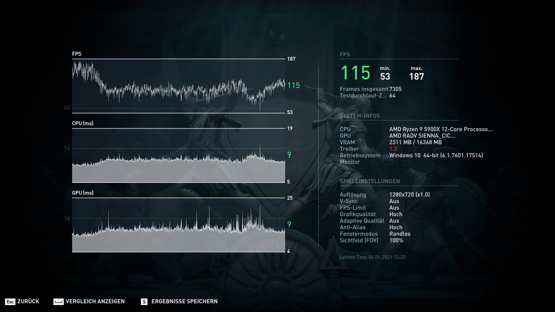

SAM on, 720p
SAM off, 720p
SAM on, 1440p
SAM off, 1440p
SAM on, 4k
SAM off, 4k
For your own use.
Nachtrag: Konfig
  • 5900X (Profile: Performance)
  • ASRock B550 Phantom Gaming-ITX/ax mit Bios v1.80 (1.1.0.0 patch C)
  • 6800XT (PCIe 4.0-Riser)
  • Ubuntu Budgie
    • Linux 5.10.1-051001-generic
    • Mesa 21.0 Treiber (06.01.2021)
    • Lutris 6.0 RC1 (DXVK 1.7.3 + ESync)
Reaktionen: Onkel Föhn, KCX, Bleikrone und 7 andere
