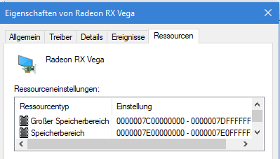

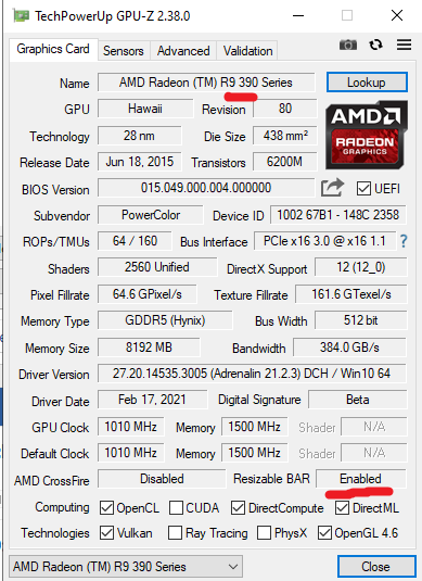

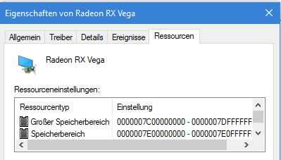

@Sepp Depp
In dem Falls würde ich auf das Tool GPU-Z erstmal nichts geben.
Kann sein, dass hier ein Fehler vorliegt. Probiere mal die neue 2.39er Version.
Wichtig ist, ob im Gerätemanager "Großer Speicherbereich" unter Eigenschaften -> Ressourcen zu finden ist.

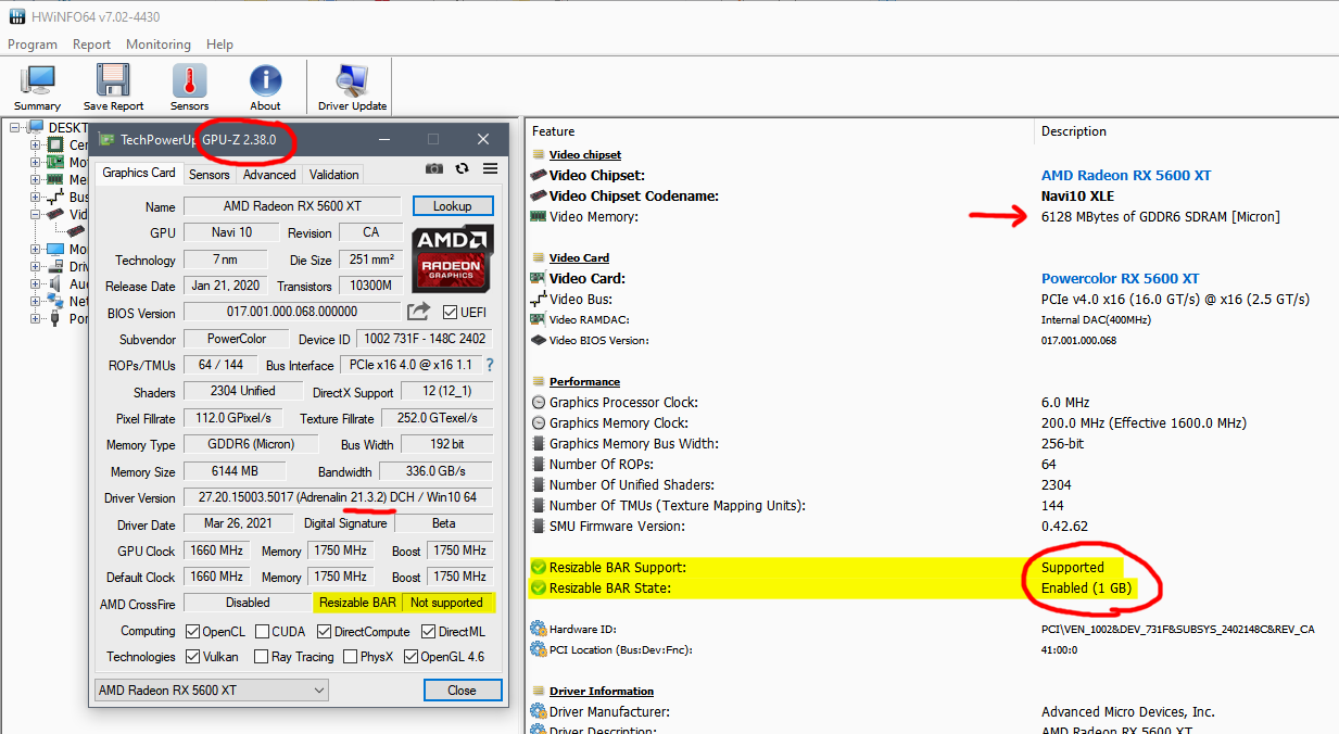

@Sepp Depp
Da stimmt so einiges nicht in Deinem System.
In HWiNFO64 wird beim "rBAR-Zustand" nur 1GB VRAM angezeigt.
Bei mir werden die vollen 8GB dargestellt.
Vielleicht fehlen die Chipsatz-Treiber für das verwendete Board?
Probiere auch mal einen neueren Radeon-Treiber z.B. 21.4.1 aus.
Bei Problemen könnte DDU (Wagnardsoft) evtl. nachhelfen.
Sepp Depp
- Mai 2011
- 780
Das System ist so schon stimmig, die Anzeige von HwInfo ist nicht korrekt.
Den "erweiterten Speicherbereich gibt es nicht, GPU-Z ließt das schon so korrekt im Gerätemanager aus.
Ich investier in "Resize Bar" auch keine Zeit mehr, dafür ist mir der evtl. Gewinn viel zu mager.
Wobei selbst die korrekte Anzeige nicht bedeutet, das es läuft. AMD sollte die Funktion zur Überprüfung direkt im Treiber einbauen, das Tool dazu haben sie ja.
https://www.golem.de/news/resizable...-amd-und-nvidia-grafikkarten-2105-156232.html
...gilt es zu prüfen, ob rBAR respektive SAM tatsächlich aktiv ist. Bei Nvidia finden sich im Control-Panel unter Hilfe Systeminformationen, welche verraten, ob die "Größenveränderbare BAR" aktiv ist - bei AMD gibt's das nicht, wir raten zu GPU-Z als Alternative. Das Tool prüft im Geräte-Manager, ob bei der Grafikkarte ein "Großer Speicherbereich" gefunden wird. Obacht: Diese Angabe findet sich auch bei einer Radeon RX 5000, dennoch läuft SAM nicht - was ein internes Tool von AMD bestätigt.
Es gibt ein internes AMD-Tool und das verneint rBAR bei RDNA1 ...

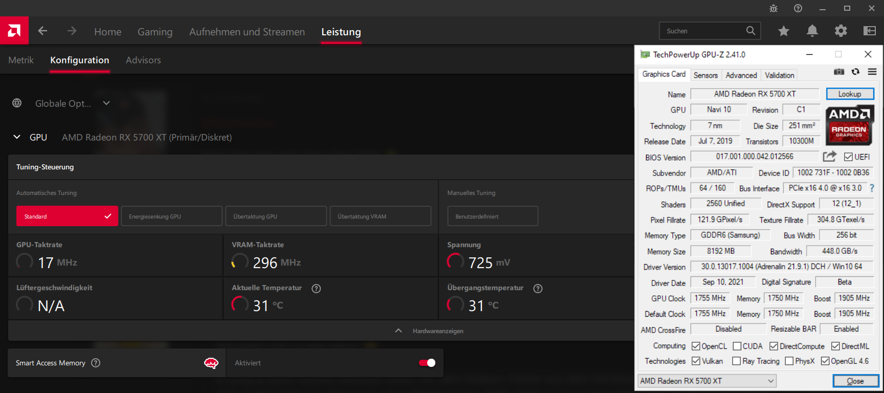

Das Tool weiß es noch nicht. Guck im AMD Treiber bei Leistung.coxon schrieb:
- Mai 2014
- 506
WebBeat84 schrieb:Das Tool weiß es noch nicht. Guck im AMD Treiber bei Leistung.
Bei mir wird im AMD Treiber das hier angezeigt:
Obwohl SAM bei mir aktiviert ist.
Update:
Hab eben erst gesehen, dass die Funktion mit 21.9.1 eingeführt wurde.

Rbar ist bei dir aktiviert , aber SAM nicht.Screamor schrieb:Bei mir ist zwar SAM aktiviert,
der Treiber (21.9.1) aber sagt nein:
Ryzen 5 3600, MSI Tomahawk B450-Max
Und ich konnte auch keinerlei Unterschied feststellen.
