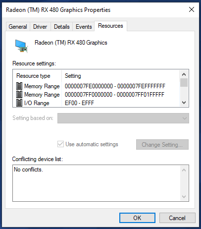

0x8100 schrieb:
nicht unter linux. habe hier ein b450/3700x/vega56 sowie b450/2700/rx480 system, die im bios zwar "above 4g decoding" aber kein "sam" haben. unter linux ist rbar aktiv, unter windows nicht.
Sicher? Hast du das nur im Kernel Log geprüft oder auch via glxinfo?

edit: jetzt passt der screenshot... es ist ein asrock fatal1ty b450 gaming-itx/ac, da gibt es im bios noch kein sam. das ganze mit einem r7 2700 + rx480.

@0x8100
Das ist das selbe wie bei Windows. rBAR ist bei dir weder unter Linux noch unter Windows (war ja bereits klar) aktiv. Bei glxinfo fehlt das Entscheidende:
all_vram_visible = 1
Das kommt erst, wenn rBAR im UEFI aktiv ist.
Wobei strange ist, dass vram_vis_size mit 8192 passt. Ohne rBAR sollte die bei 256M liegen.
Edit:
Code:
   info->all_vram_visible = info->vram_size * 0.9 < info->vram_vis_size;
Sollte also bei dir auf 1 stehen. Hattest du es nur abgeschnitten?
Reaktionen: Laderemal und Bigfoot29
