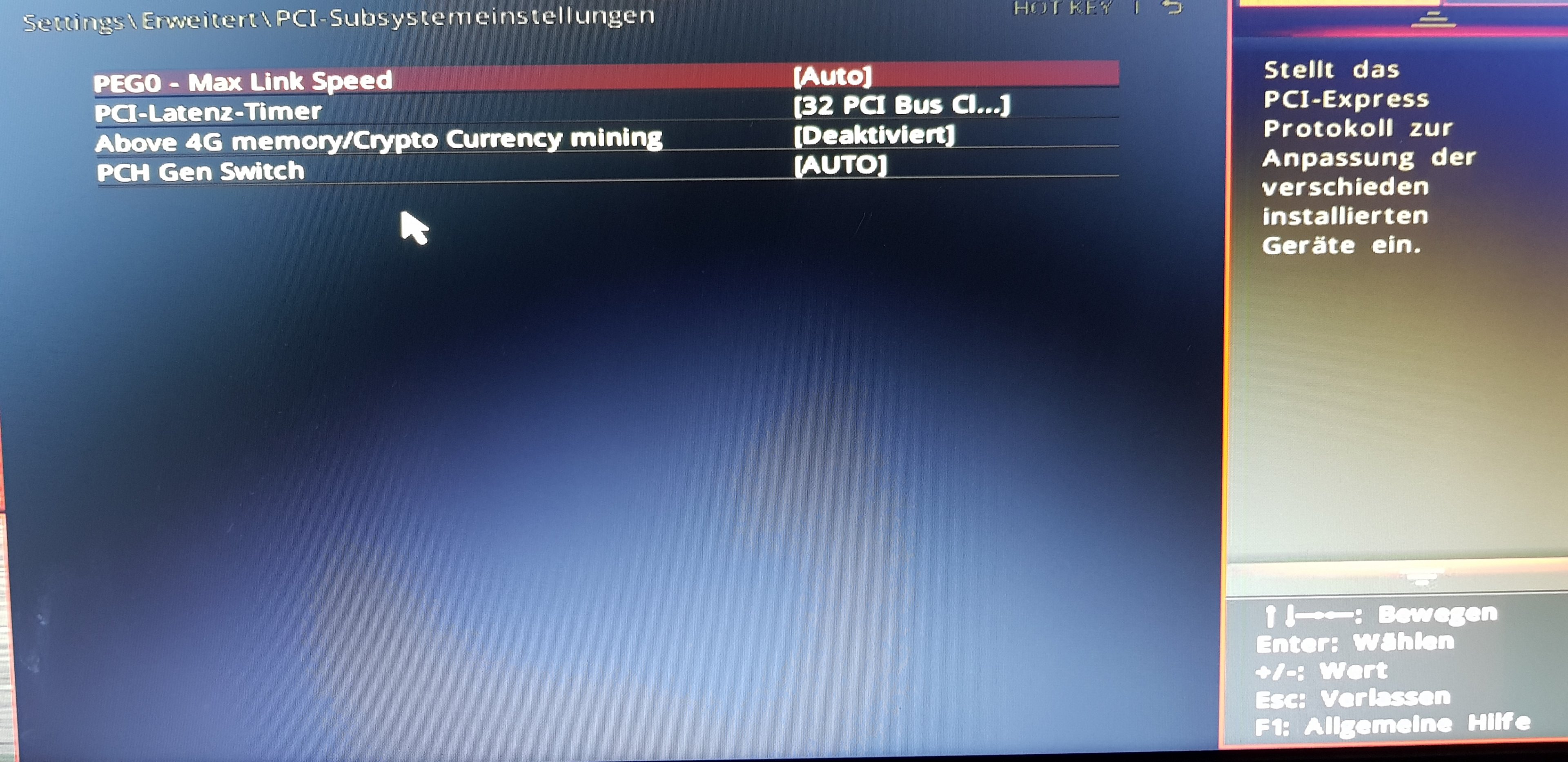

Beim Bios finde ich nicht's um die PCI Modes durchzuwechseln. Ich kann nur zwischen den Gen's wechseln. Siehe Foto.

Den PCIe Mode solltest du im BIOS genau unter dem auf deinem Bild markierten Menüpunkt ändern können.
Einer von den Schaltern auf deinem Foto muss für den PCIE Modus sein.
Wenn 1.1, 2.0 und 3.0 zur Auswahl sind, dann der.
Habe Gen 1 und Gen 2 durchgewechselt. Ohne Erfolg.
