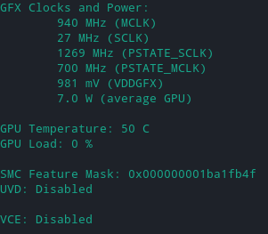

ich hab ein Problem mit meinem OC Profil. Ich kann mein OC/UV Profil soweit erfolgreich ändern und es wird auch von der GPU übernommen.
Mein Problem ist aber folgendes: Sobald ich ein Spiel gestartet habe oder die Karte irgendwie anders mal in den P3 State vom Speicher kommt, wird bis zum nächsten Neustart der hohe Wert beibehalten, in meinem Fall 940 MHz.

Entsprechend dann die Ausgabe von "cat /sys/kernel/debug/dri/0/amdgpu_pm_info". Wie man sieht bleibt MCLK nach dem spielen bei 940 Mhz (P3) :(

Ist ein bekannter Bug bei Kernel 5.1, 5.2 und 5.3
Welchen Kernel nutzt du?

Morgen Simanova,
Kernel ist folgender:
uname -r
5.6.15-1-MANJARO
Ich hab gestern noch folgendes festgestellt:
Wenn ich nach dem hochfahren des Rechners wenigstens einmal die Refresh Rate des Monitors änder, taucht das Problem nicht mehr auf. Dabei ist auch egal ob von 144 Hz auf 120 oder umgekehrt.
Sprich booten -> xrandr --rate 144.00 -> glücklich sein.
Aber wirklich Sinn ergibt das nicht :(
