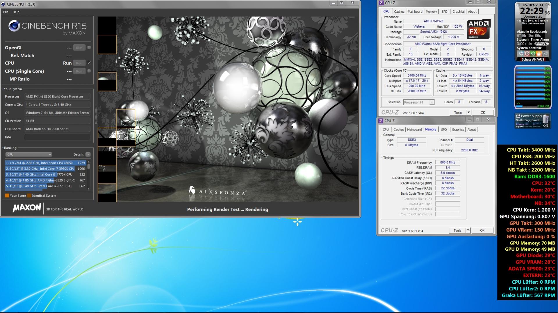

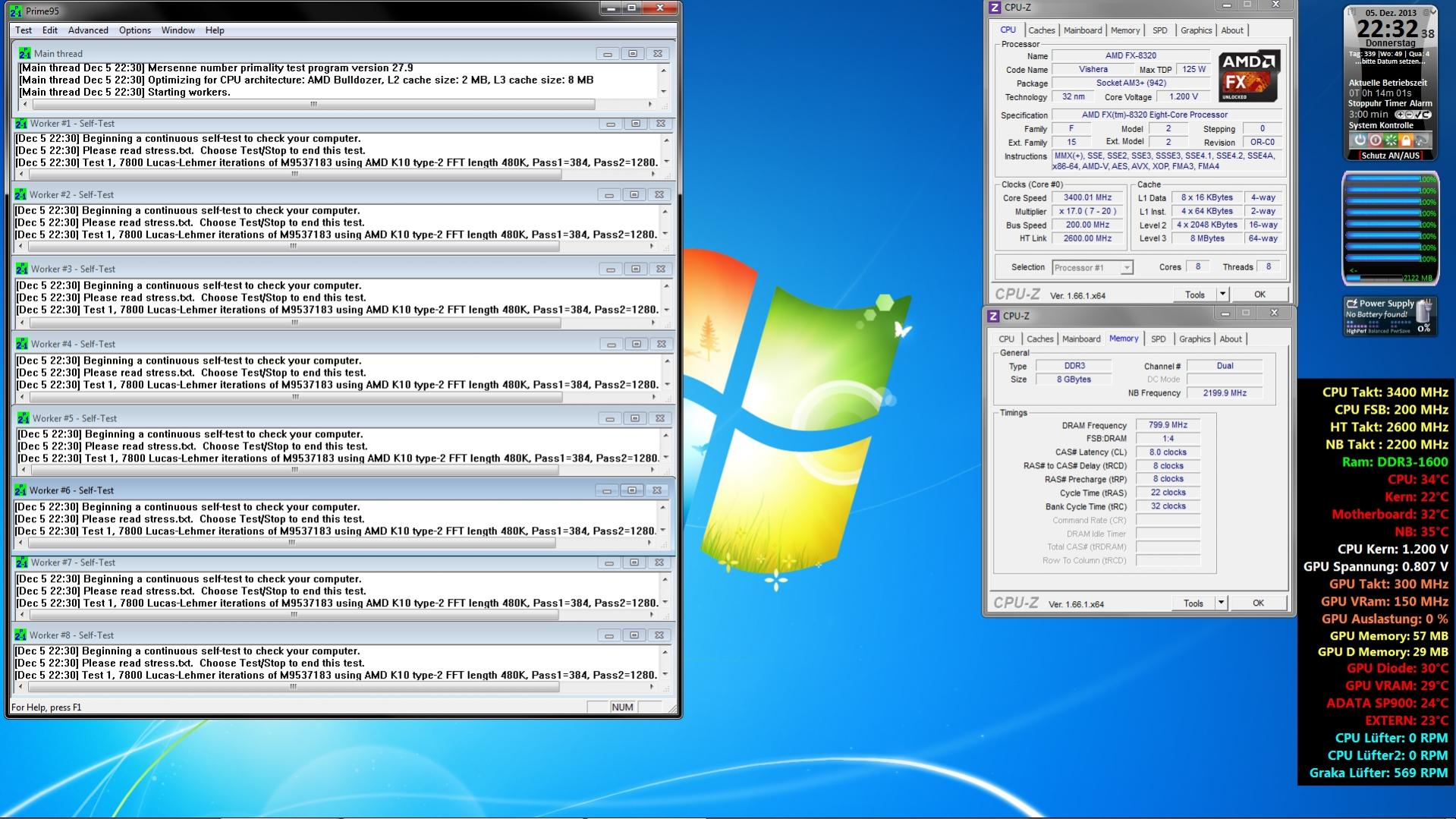

Genau,Screen 1 ist er als x6 mit optimaler Spannung.
Screen 2 als x8 bei gleicher multileistung und Taktbegrenzung wird über die Energisparoptionen gemacht.
Gemessen wurd an der Dose.
Das war für Silko bestimmt.Casi030 schrieb:TDP=Angabe für den Kühlerhersteller.Bei weniger Takt hast natürlich auch weniger Spannung.Wenn ichs noch feiner eingestellt hätte ohne NB OC....dann wären es auch nur um 40 Watt gewesen.

Also die Werte scheinen sehr gut, fast irgendwie zu gut. Vorallem als Sixcore mit ~3,8GHz - da hätte ich ~20Watt mehr geschätzt. Mit welcher Spannung betreibst du ihn als Sixcore mit 3,8GHz?

Danke, sehr interessant. Kennst du zufällig Messungen von anderen, die deine Werte so halbwegs verifizieren? Irgendwie sind die fast durch die Bank so knapp 20W unter dem, was ich so erwartet hätte.
