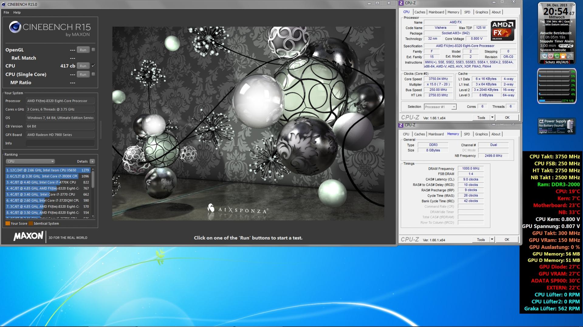

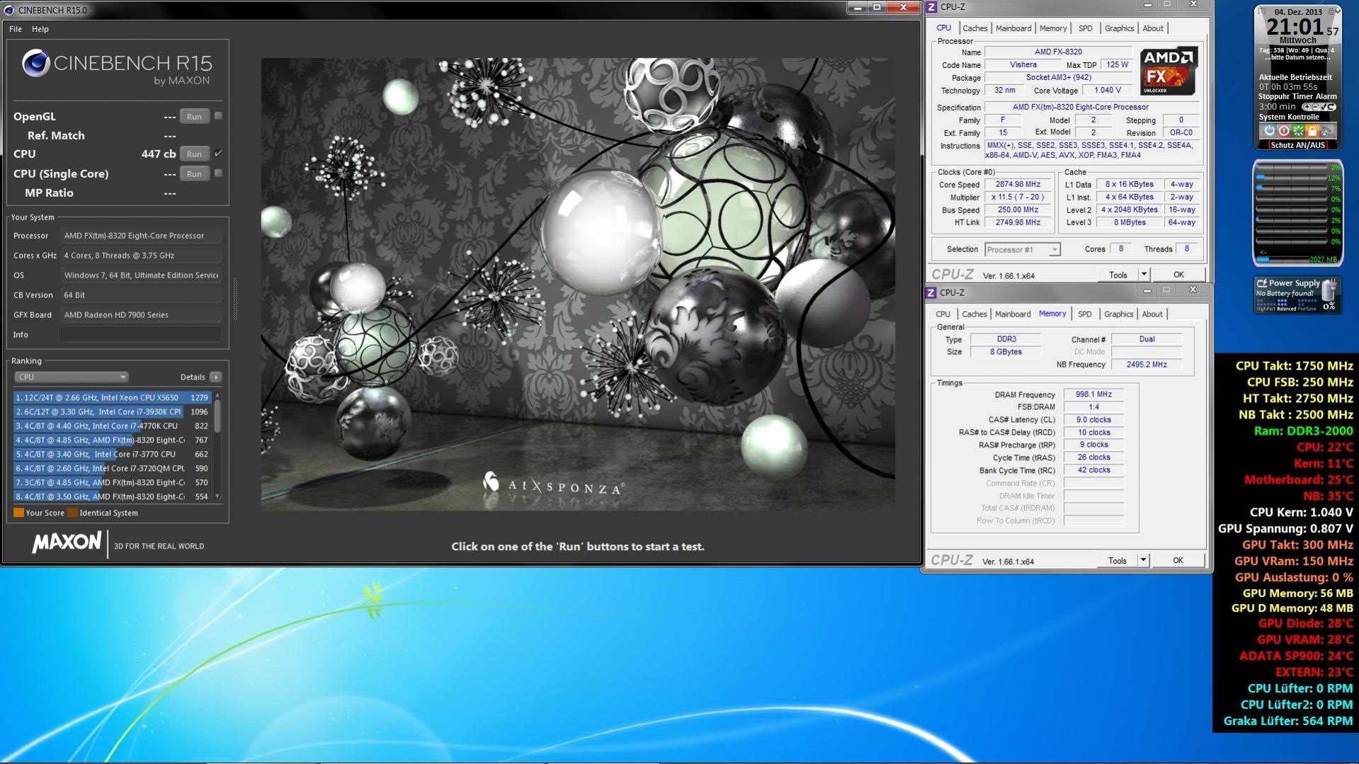

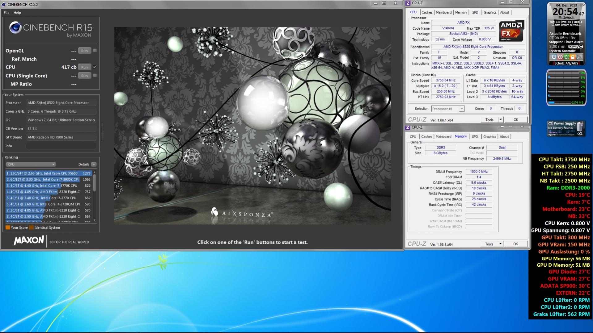

Doch natürlich habe ich mir den angeschaut. Aber wenn deine 7950(?) schon da limitert, wie wird meine r9 270x dann limitieren?
Zum NT: Sind 400w net zu wenig für ne r9 270x + fx 8320 und oc bei ram und cpu?? Graka hat 180tdp und cpu 125. Mit oc und allen anderen Teilen wird das doch echt Eng unter Last...
Ein Frage habe ich doch: Und zwar wenn der bei 8x 2,8ghz "nur" 47Watt verbraucht, wieso hat der als TDP 125? Da sind doch Welten dazwischen?
Noch ne Frage: Muss man um diesen Takt zu erreichen unter Windows den Energiemodus "Ausbalanciert" nehmen? Oder clocked der von alleine hoch?

Nochmal:
CPU:AMD Vishera FX 8320 @ 4,2GHz/NB2200MHz/Ram8GB 1866MHz
Graka: HD 7950 @ 1000MHz/1500MHz
Netzteil:be quiet! Straight Power E9 450W ATX 2.31
Idle:79 Watt---------------Primelast 275Watt
Realer Lastverbrauch:
Cinebench:
Open GL:-----70,73BpS--------Verbrauch:225Watt
CPU Multi:----7.04 Punkte-----Verbrauch:225Watt
CPU Einzel:---1.09 Punkte-----Verbrauch:125Watt
MP- Verhältnis 6.43x
Eine Auslastung die du im Spiel nie erreichen wirst:
Cinebench + AvsP 7 Threads 403Watt
Davon kannst jetzt noch mal rund 8-10% fürs Netzteil abziehen und rund 30Watt für Deine schwächere Graka.
Das machen bei mir dann für dich einen Realen max Verbrauch von 200-275Watt je nach Spiel und unter Cinebench + AvsP 7 Threads würdes dann bei rund 350Watt liegen.
Cinebench:

Danke, wie hast du das gemessen? Und das ist der Delta-Wert zwischen Idle und Cinebench, richtig? Und der zweite Wert ist das komplett selbe System nur der FX-8320 wird nur mit 3 Modulen betrieben?
