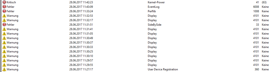

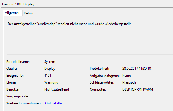

Desweiteren finden sich in der Ereignisanzeige einige Fehler, von denen vermutlich die Display-Fehlermeldung für die Freezes verantwortlich sein sollten (siehe Screenshots).

Ich denke das der VRam ab einer bestimmten Taktung einen Schlag hat oder das der VRam oder Chip, an einer Stelle keine passende Lüftung hat bzw zu warm wird, bei bestimmten Auslastungen.
In deinen Fall ist alles möglich. Vielleicht ist einfach mal eine neue Karte dran. Wenn du nicht mehr an Leistung brauchst, was gerade dir die Sapphire HD6950 2GB leistet, dann kostet eine neue Karte nicht die Welt für deine Ansprüche.
