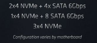

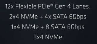

Mickey Cohen schrieb:chipsatz: 8 + 4 + 4 (ohne die verbindung zur cpu)
Falsch!
Die drei möglichen Konfiguration am Chipsatz sind:
ITX
- Dez. 2008
- 2.282
Es fallen 4 Lanes für die Verbindung weg.xexex schrieb:Und wo kann ich die denn nutzen? 8 Lanes fallen für die Verbindung CPU<->Chipsatz weg, bleiben also 32.
ITX schrieb:Es fallen 4 Lanes für die Verbindung weg.
Dann nochmal für Kinder....
Es gibt 20 Lanes an der CPU (16+2x2)
Es gibt 12 Lanes am Chipsatz (3x4)
Zusammen gibt es also bis zu 32 PCIe Lanes.

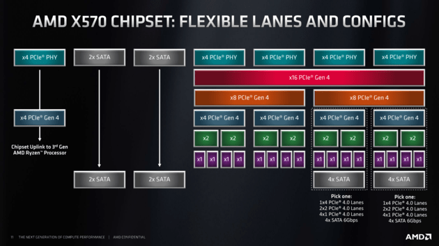

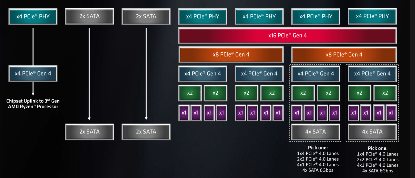

Entweder du hast die 4 vom Uplink. Dann bist du bei 24 für die CPU und 0 für Chipset oder du nutzt den x570 und bist bei 20 für die CPU und 16 für den X570. beides gleichzeitig geht nicht.ITX schrieb:Warum sollte man die nicht mitzählen? Sie sind da und können genutzt werden. Wodurch ist doch erstmal egal.
Langsam wirds peinlich. Bist du echt nicht in der Lage so einen simplen Zusammenhang zu verstehen?xexex schrieb:Und wo kann ich die denn nutzen? 8 Lanes fallen für die Verbindung CPU<->Chipsatz weg, bleiben also 32. Seit wann zählt man interne Verbindungen zwischen den Chips zu den verfügbaren Lanes dazu?
Falsch!
Du hast 8 fixe PCIe-Lanes und 2x diese Wahlmöglichkeit, also maximal 8. In Summe 16 für den x570. +20 von der CPU sind 36. Die 40 sind nicht möglich.
Falls du nicht lesen kannst, schau die halt nen anderes Bild an:
16x PCIe für den x570
Schnitz
Admiral
- Nov. 2005
- 8.200
HaZweiOh schrieb:Bristol Ridge macht keinen Sinn mehr, die IPC ist zu niedrig.
Also für nen NAS brauch ich aber auch nicht so viel Power. Und der 3400G kostet ne Stange mehr Geld.
bensen schrieb:Langsam wirds peinlich. Bist du echt nicht in der Lage so einen simplen Zusammenhang zu verstehen?
Du hast recht, dann ist der Text absolut verwirrend. Im zweiten Bild sieht man es besser.

Es sind 40. 16+4 von der CPU und 16+4 vom Chipset. Davon werden bidirektional 4 für die Verbindung gebraucht. So schwer ist das doch nicht zu verstehen.bensen schrieb:Du hast 8 fixe PCIe-Lanes und 2x diese Wahlmöglichkeit, also maximal 8. In Summe 16 für den x570. +20 von der CPU sind 36. Die 40 sind nicht möglich.
ITX schrieb:Es sind 40. 16+4 von der CPU und 16+4 vom Chipset.
Es sind aber 16+4+4 an der CPU!
Die Rechnung geht nur auf, wenn man die "Lanes" als Leiterbahnen auf dem Mainboard betrachtet, dann aber auch nur wenn man keine Multiplexer für PCIe Slots verwendet oder sie aus der Rechnung weglässt. Egal von welcher Seite man die Sache betrachtet, die 40 Lanes als Angabe sind schlichtweg Schwachsinn.
Die Plattform kann maximal 36 Lanes bereitstellen. das ist nicht wenig, es sind aber auch keine 40.
