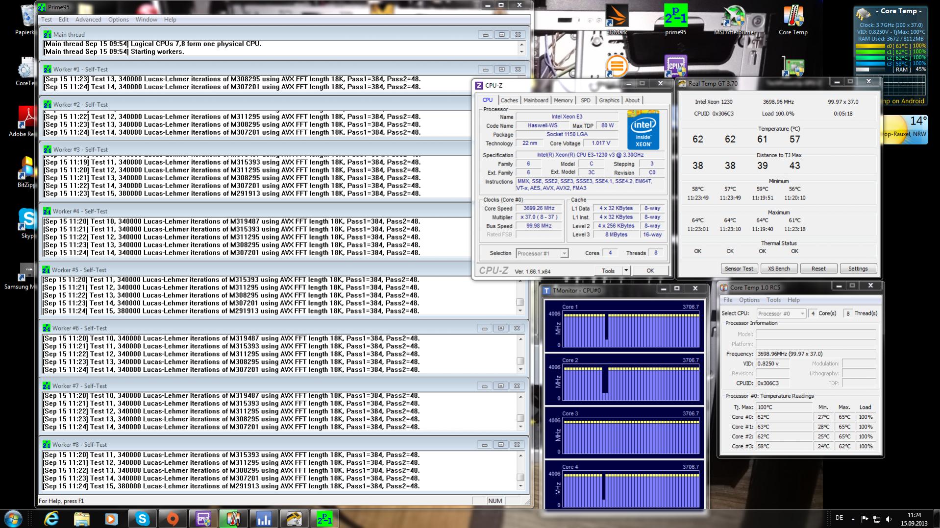

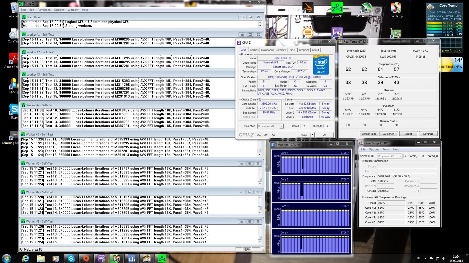

Hab jetzt ma mit 1,037v und Prime probiert.
Läuft seit 1 1/2 Stunden und höchstens 67°C auf dem heissesten Kern. Werd jetzt aber mal ausmachen und es morgen nochmal mit weniger Spannung probieren. Vielleicht wird er ja noch kühler.
Freu mich auf jeden Fall über eure Ratschläge. Danke dafür.
Noch kühler wird er wahrscheinlich nur mit besserer Gehäusebelüftung. Höchstwert 65°C nach 1 1/2 stunden auf 1,017V. Damit kann ich leben.
