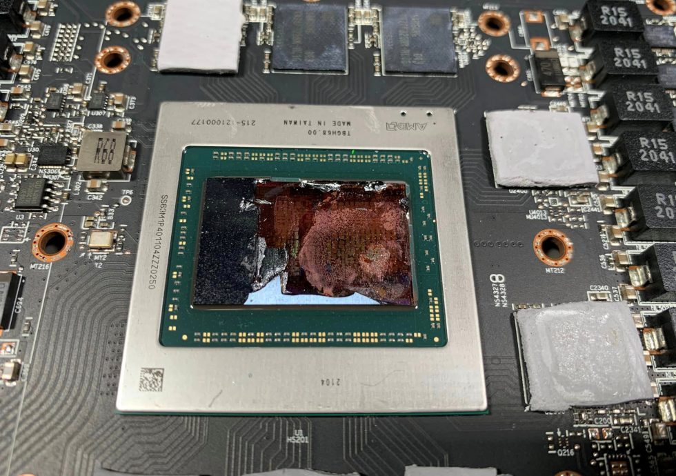

wie gesagt die GPU in Krisfix Video hat definitiv einen Riss und das ist eine Mechanische Beschädigung sowas kommt mit 1000% nicht von einem Treiberfehler.
Ich hab schon mal erwähnt könnte durchaus sein das diese Karten vorher einen Wakkühler drauf hatten od. der Kühler schonmal abgenommen wurde. Wenn es mehrere Karten wären die solche Risse hätten könnte es auch schlicht ein zu starker Anpressdruck gewesen sein.
dewegen @Jan konntet Ihr mit Krisfix schon sprechen? etwas mehr details wären nett
by the way habe ich sowas noch nie gesehen, wovor ich eher mehr angst hätte wäre wenn es Spannungsrisse wären denn das würde ggf. ein Qualitätsproblem bei TSMC bedeuten und dann auch im schlimmsten Fall eine Charge betreffen nur unter vorraussetzung das bei Krissfix alle "defekten" Karten solche Risse aufweisen.

und was soll das bringen, irgendwelche "Vermutungen" zu teilen die auf welcher Basis sein sollen (ich nehme an das Statment von Jan hast natürlich nicht gelesen gell? --> siehe Foto das Krisfix geteilt hat --> Frage an dich als spezi wie soll den ein Treiber einen Riss in der GPU verursachen?

und was soll das bringen, irgendwelche "Vermutungen" zu teilen die auf welcher Basis sein sollen? --> siehe Foto das Krisfix geteilt hat --> Frage an dich als spezi wie soll den ein Treiber einen Riss in der GPU verursachen?
Du weißt aber schon, dass es bei den Beschädigten GPUs nicht(!) und welche mit Riss im Chip geht. Dieser Riss im Chip ist ein einzelfall und nicht das von KrisFix angesprochene Problem.
Das teilen des gebrochenen Chips auf Facebook wurde auf Zuschauernachfrage durchgeführt nachdem KrisFix das Video mit dem "Treiberproblem" rausgebracht hat.
Diese beiden Phänomene stehen nicht in Verbindung.

Im Video hat er diese GPU gezeigt. Natürlich gehe ich davon aus das er auch über diese GPU gesprochen hat, wenn er erst später gesehen hat das der Chip gerissen war (was er im Video nicht gesagt hat bzw. gesehen hat) kann das durchaus sein das andere der 60 stk. auch gerissene Chips haben.
Daher mal die Frage an Jan ob es dazu mehr infos von Krisfix gibt.
Sagt wer? woher willst das wissen, weißt du das die anderen 60 Stk. keine gerissen Chips haben, dann bitte teile deine Quelle mit mir :)
Wie du ja hier auf CB siehst gibt es keine vermehrte Threadflut mit dead chips daher würde ich den Treiber ausschließen, wenn das "so" ein massiver Fehler (60 Karten ist nicht wenig!) wäre müssten es schon mittlerweile deutlich mehr Threads zu solch einer Thematik geben.

und es sind auch nicht 60 Stück die den selben Fehler aufweisen, sondern "nur" 48 mit dem Fehler bei 60 eingelieferten Grafikkarten

Ich lese daraus nicht raus das er explizit bei Krissf ix nachgefragt hat .... für mich war dies eine Vermutung wenn das so ist hätte er mir auch kurz sagen können das er das bei Ihm erfragt hat.
exakt deswegen würde ich gerne eine Antwort von Kriss fix sehen er hat 50 defekte Karte mit diesem "Kruzschluss" Problem. Schön wäre es zu wissen ob weitre Karten "Spannungsrisse" habe, wie gesagt ein "Kruzschluss" Thema kann ich mir nicht über den Treiber erklären selbst wenn dieser hörere Temperaturen erzeugt, dazu müsste das über längere Zeit einwirken. Wenn das also so kurz nach dem Release (Treiber) passiert, deutet das für mich eher auf andere Ursachen hin.
Im video sagte er ja das alle Karten die selben Kurzschluss Symptome haben, kurz darauf hat er das bild des gerissenen Chips gezeigt, für mich ist das daher noch nicht vom tisch.
