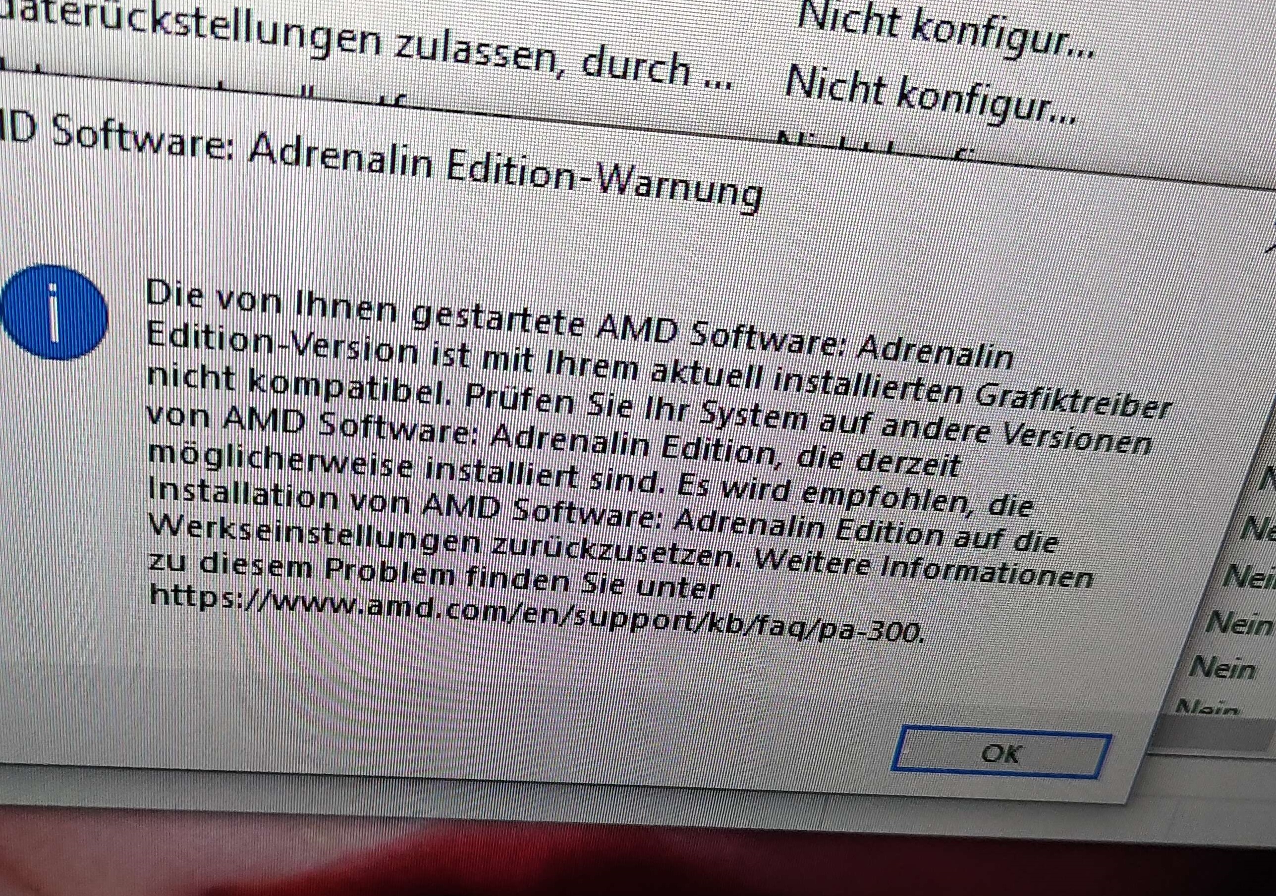

Jaffech schrieb:
Ich hatte lange Zeit den 22.5.1 Treiber drauf, da ich gerne ältere Spiele spiele und zumindest Star Wars KotoR mit treibern über 22.5.1 sehr fehlerhaft läuft. Windows hat mir dann den 22.11.2 drauf geladen mit einer klasse Fehlermeldung:
Habe daraufhin am Samstag früh den Treiber auf 22.11.2 manuell geupdated, da ich Kotor mittlerweile durch habe. Sonntag Abend war dann mein Bildschirm schwarz, kein Bild mehr. Debug LED aufm Mainboard zeigt "VGA" an. Bin jetzt durch zufall hier auf den Thread und dem Video von KrisFix gestoßen und dachte mir "na klasse, 22.11.2 ist doch genau der Treiber bei dem meine GPU nach 1,5 tagen den Geist aufgegeben hat".
