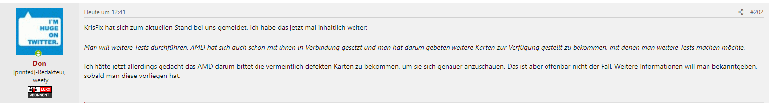

@Jan bei HW Luxx scheint man mit Kriss Fix bereits gesprochen zu haben und dieser hat wohl mit AMD bereits kontakt und das Problem wird untersucht.
Reaktionen: andimo3, Jaffech und Affenzahn

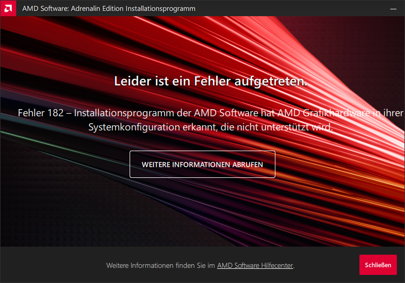

Jaffech schrieb:
Wenn man den 22.12.x von der AMD HP runterlädt, dann bekommt man ein Fehler zwecks Inkompatibilität.
Nein, bekommt man nicht:

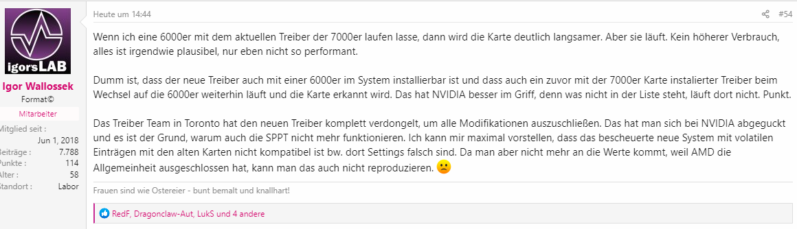

Wenn ich eine 6000er mit dem aktuellen Treiber der 7000er laufen lasse, dann wird die Karte deutlich langsamer. Aber sie läuft. Kein höherer Verbrauch, alles ist irgendwie plausibel, nur eben nicht so performant.
Dumm ist, dass der neue Treiber auch mit einer 6000er im System installierbar ist und dass auch ein zuvor mit der 7000er Karte instalierter Treiber beim Wechsel auf die 6000er weiterhin läuft und die Karte erkannt wird. Das hat NVIDIA besser im Griff, denn was nicht in der Liste steht, läuft dort nicht. Punkt.

Dann ist Igor der einzige bei dem es geht.
Ich hatte es mehrfach versucht zu installieren und es geht nicht.
Weder über den Installer den man von der Seite laden kann, noch über das Update das man via wattman bekommt.
Schon sehr merkwürdig.
Vielleicht und das ist nur eine Vermutung, lässt sich der Treiber mit einer 7000er installieren und wenn man hinterher eine 6000er einbaut funktioniert es trotzdem.
Reaktionen: Benji18 und neo243
ich kann den Treiber über 7000xt(x) suchen und downloaden.
installieren lässt er sich aber nicht
Reaktionen: Jaffech, Benji18 und Verangry

Anscheinend war es doch möglich, zumindest stehen nun Aussagen gegen Aussagen
Pressetreiber hat natürlich jeder bekommen...
Es ist seit Tag Eins nicht möglich gewesen Punkt.
Was Igor da erzählt kann stimmen, wenn er erst den Treiber auf der Maschine installiert hat mit eingebauter 7000er Karte und hinterher eine 6000er genutzt hat, anders herum war es schlicht nicht möglich.
Ich kann dir gerne den Tag 1 Treiber zur Verfügung stellen, auch da geht es nicht.
Reaktionen: sifusanders und LukS
