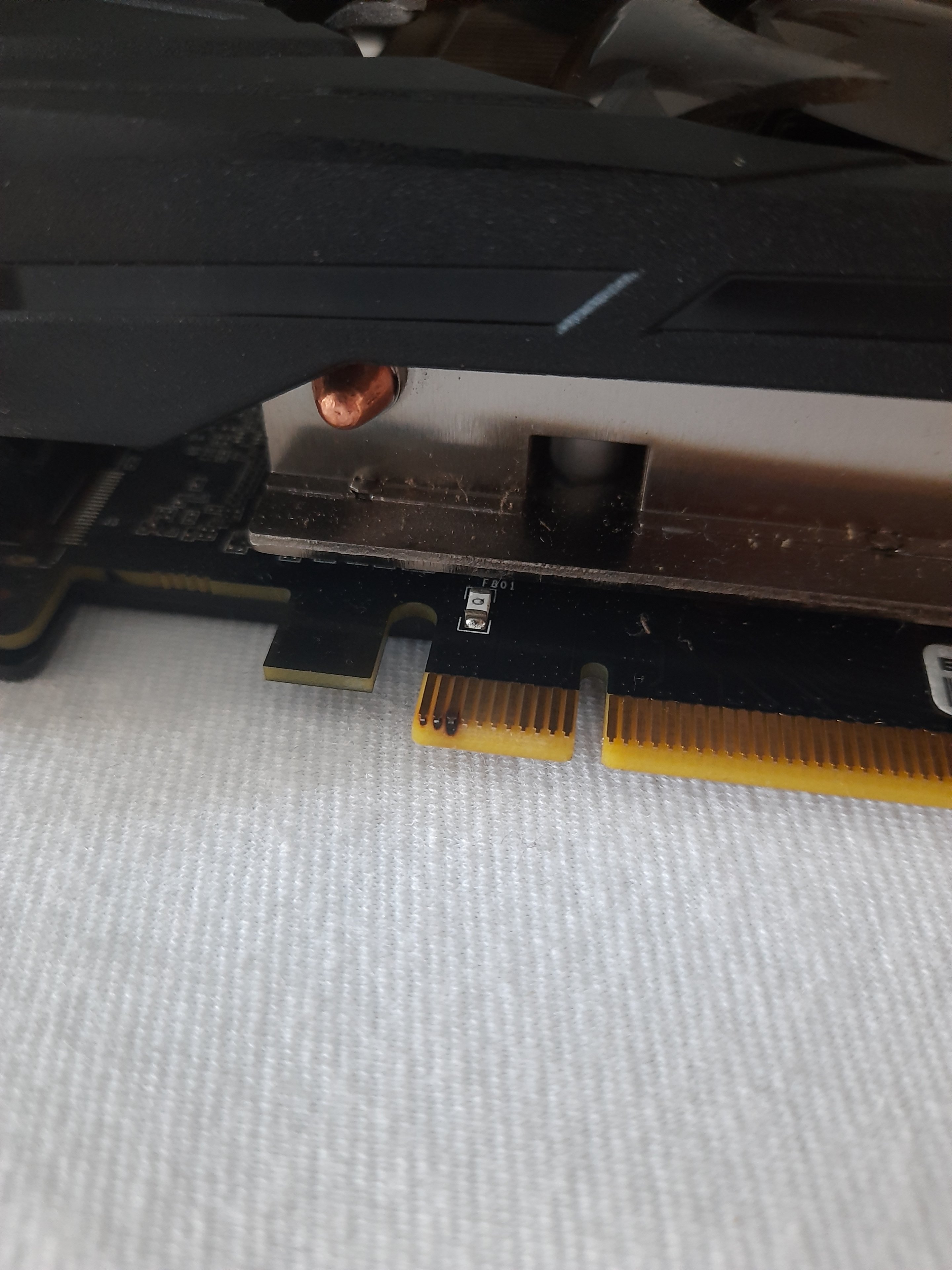

Angebrannte Stelle an PINs einer 2060 Super

Wenn man das mal etwas sauber macht mit nem glasradierer wird die Karte deswegen auch nie kaputt gehen...

@AssassinWarlord
Ich hab die Karte jetzt mal mit Isopropyl ordentlich gereinigt und jetzt sieht die Sache gleich besser aus.
Reicht das so, wie's auf dem Bild zu sehen ist? Oder muss das schwarze ganz weg? Die Pins scheinen intakt, lediglich an Pin 3 minimalste Verfärbung.

das muss ganz weg. Kritisch ist der übergang von Pin3 zu Pin4 auf der vorderseite, da pin4 masse ist...da entsteht sonst mit der zeit eine Kriech-Strecke womit es richtig zum kurzschluss kommt. Daher - Glasradierer und alles was schwarz ist wegmachen.
Kannst auch nen Cuttermesser nehmen und damit etwas "raspeln" bis das weg ist. Selbst wenn dabei die untersten goldkontakt spitzen mit weggeraspelt werden - das ist egal die Kontaktfeder vom PCIe Slot liegt eh nur punktuell in etwa auf der mitte des Goldkontakts auf.
wenns garnicht geht - entferne den Pin4. Oben mitm Cuttermesser vorsichtig den goldkontakt durchtrennen und dann abschälen. Damit verhinderst du, dass da jemals ne Kriechstrecke gebildet werden kann. Und der eine massekontakt weniger stört absolut nicht.

Top, danke! Wusste jetzt nicht, dass ich da so hart rangehen darf.
Soll er es abschmirgeln?AssassinWarlord schrieb:das muss ganz weg.
Eindeutig verbrannt, das kriegst du nicht ganz weg ohne da härter ranzugehen,
evtl. besser lassen, ist aber auch nix.
Aber ok, AssassinWarlord hat ja Erfahrung wie ich weiß, dann viel Erfolg.

ja kann er auch mit Sandpapier abschmirgeln, oder mit nem Dremel rausfräßen.

Am Mittwoch kommt der Glasradierer.
Ich schau mal, was ich damit wegbekomme. Abschmirgeln werde ich das nicht - hab vorhin vorsichtig mit Isopropyl und ganz feinem Schleifpapier sowie Pinzette was versucht, aber da bin ich glaub zu vorsichtig.

Nickel schrieb:Besseren Support wirst du diesbezüglich nicht finden hier auf CB.
Weiß ich, hab seine Beiträge im Luxx gelesen.
So ganz hart ranzugehen trau ich mich aber noch nicht.
Also muss alles schwarze komplett weg, weil elektrisch leitend und damit potentielle Kurzschlussgefahr zum Pin 4, hab ich das? Problem ist halt glaub, dass unter dem 3er drunter noch ne Verkohlung ist. Muss ich mir nochmal anschauen.

Ja, die verkohlung scheint auch darunter zu sitzen, leider. Meiner Meinung nach sahs die Karte nicht richtig bei ihm im slot, und die feder pins vom Slot hätten nur an den äußeren spitzen da am slot Kontakt, und wahrscheinlich nur die 3 vorne, hinten die pins hatten am Ende schon gar kein Kontakt mehr. Darum ist das da Übel heiß geworden.
Das passiert wenn das Board zu tief sitzt, bzw. Das Gehäuse entweder nen ganz billiche war oder es verzogen war, dann sitzt die graka zwar hinten richtig im slot, aber vorne wo der stromfluss ist - sitzt es nur mit den spitzen der goldkontakte im slot
Du kannst da schon grober rangehen, oder eben den 4. Pin wegmachen
Was fürs reinigen bzw vorsichtige wegschleifen ganz gut geht ist ein Elektrischer gravierstift... Und ne Lupe ^^

Bei der Kokelstelle hätte ich auch die Befürchtung, dass dieses auch im Kern vom Plastik ist und nicht nur an der Oberfläche.
Die Karte ist ja dann am Ende nur Reservekarte, wenn nun eine AMD RX6800 benutzt wird. Oder doch verkaufen mit Hinweis?

Verkaufen mit Hinweis war der Plan...
Mal sehen, wie sauber ich se bekomme.
Habe mich gestern Abend nochmal mit Schleifpapier, ganz fein, etwas rangetraut - und sie wird tatsächlich sauberer, am untersten Ende des PCB konnte ich deutlich das schwarze entfernen. Ich probier jetzt um den Pin herum so viel wie möglich wegzukriegen und schau dann, wie es aussieht. Im Zweifel entfern ich den Pin 4.

die 2060S, oder welche meinst du mit überleben? Oder die 3080 bei ihm die vermutlich nicht ganz im Slot saß ? ^^
Mit glück ist sie etwas tiefer drin im Slot wenn er die karte neu verbaut.

Frage, @AssassinWarlord
Ich hätte potentiell einen Interessenten für die Karte - wie sicher bist du dir, dass die Karte läuft, wenn ich im Zweifel den 4. Pin einfach rausnehme? Kann dann noch irgendwas passieren? Will ihm natürlich ungern ne Karte verkaufen, die wegen meiner "nicht ausreichenden" Reparatur nach nem halben Jahr das zeitliche segnet.
