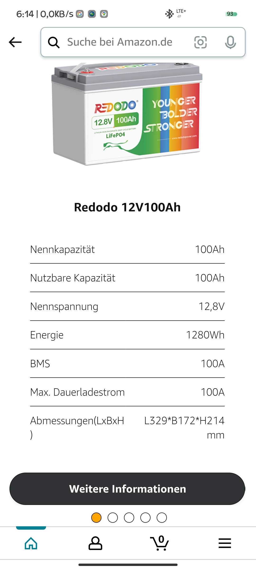

Also ich habe vor 10 Tagen bei Amazon für einen 1,28 kWh LiFePo Akku knapp 320 € (MwSt. abziehen) bezahlt und nutze diesen als Erweiterung für meine Inselsolaranlage mit 300 W/P und jetzt ca. 3,5 kWh Speicher. Dieser Speicher reicht aus, um mein Homeoffice (2x 32" Monitore + Surface 8 + Dockingstation + Router = ca. 70 Watt / h) ca. 2 - 4 Tage ohne zusätzliche Ladung zu betreiben, tatsächlich ist es für mich so ziemlich genau kostenfrei.
Für Deinen Mindestpreis bekomme ich in der Realität einen knapp 4 kWh großen Akku und diese sind fertig konfektioniert und enthalten jeweils ein BMS und sind für jeden Amateur kinderleicht zu installieren.
Sorry, aber update mal Deine Vorstellungen, damit diese wenigstens im Ansatz der Realität entsprechen.

Mwn nach nur, wenn sich die Akkus sofort trennen, sobald das Netz ausfällt. Und dann kannst du mit 12v*xA laden. Es sei denn, du hast eine teure (oder sehr aufwändige) Insellösung.
Wenn das 240v Netz weg ist, sind normale Wechselrichter und Speicher nahezu nutzlos.
Wenn ich davon ausgehe, dass der Dauerentladestrom dem Dauerladestrom entspricht, kann so eine Batterie 1200w eine Stunde lang abgeben. Bei 12v wohlgemerkt.

An solchen Batterien schließt man ganz normale Sinus-Wechselrichter an, die man vom Camping kennt. Bei Stromausfall speist man dann davon in die Hausverteilung ein. Allerdings muss das normale Netz unbedingt vorher Allpolig getrennt werden.
Ein LiFePO4 Akku von 100Ah/12,8V speichert 1,28kWh Strom - theoretisch. Die sind nicht billig.
Man kann auch eine günstige Autobatterie nehmen, eine von 100Ah speichert allerdings praktisch nur rund 0,5kWh, weil bei tieferer Entladung gehen die Zellen kaputt.
