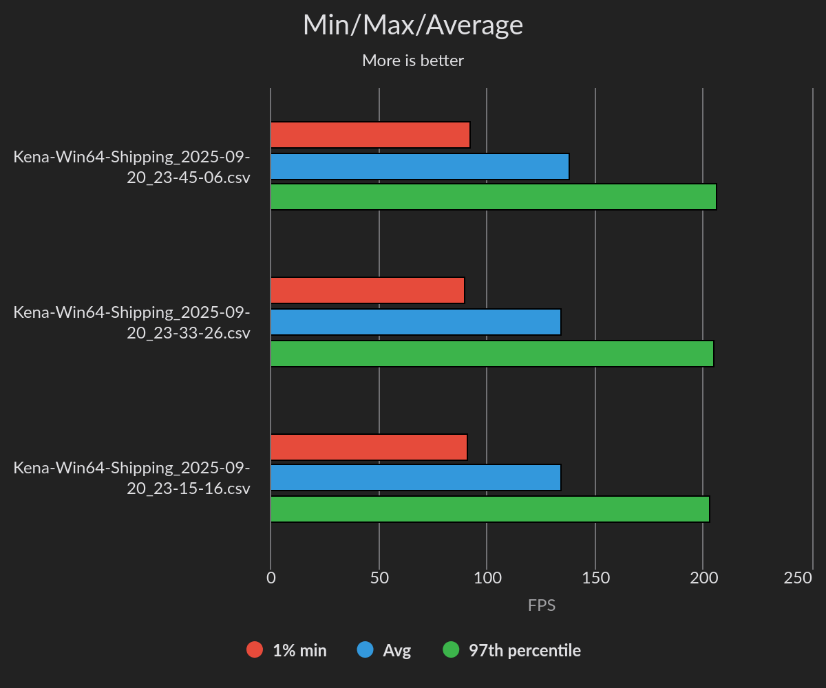

Ich muss meinen gestrigen Verriss bzgl. FSR4 auf RDNA2 wirklich zurücknehmen. Es wird mit jedem Spiel besser.
Hier bekommt man in der Tat beim Wechsel vom nativen TAA auf FSR4 Qualität eine Performancesteigerung, klasse. Zusammen mit einem heftigen Sprung in der Bildqualität, das TAA spült das Bild in diesem Spiel so stark weich, dass beim Wechsel auf FSR4 das Gefühl entsteht, man würde einen Vorhang vom Bildschirm entfernen. Einzig in 1080p FSR4 Performance gab es Bildqualitätsprobleme, feine Strukturen haben farblig geflackert. Aber beim herabfallenden Laub gab es null Ghosting, mit FSR 3.1.5 ist das Ghosting in diesem Spiel so krass, dass das Laub Fäden auf dem ganzen Bildschirm zieht.
Auch dieses Spiel liegt noch auf meinem Pile of Shame, ich bin noch sehr am Anfang und bin daher einfach im Dorfzentrum vom einen ans andere Ende gesprintet, für 20 Sekunden. Die schlechten P1 und P0.2 sind die berühmten Traversal Stutter der Unreal Engine.
Wenn das so weitergeht, erlebt RDNA2 echt noch einen zweiten Frühling.
Reaktionen: cosmo45, Casillas, Qyxes und 2 andere

Noch kurz getestet... Läuft leider voll ins Powerlimit die Karte. Aber generell gibt das nen gutes Bild ab im "Quality" Setting.
Performance
Balanced
Quality
