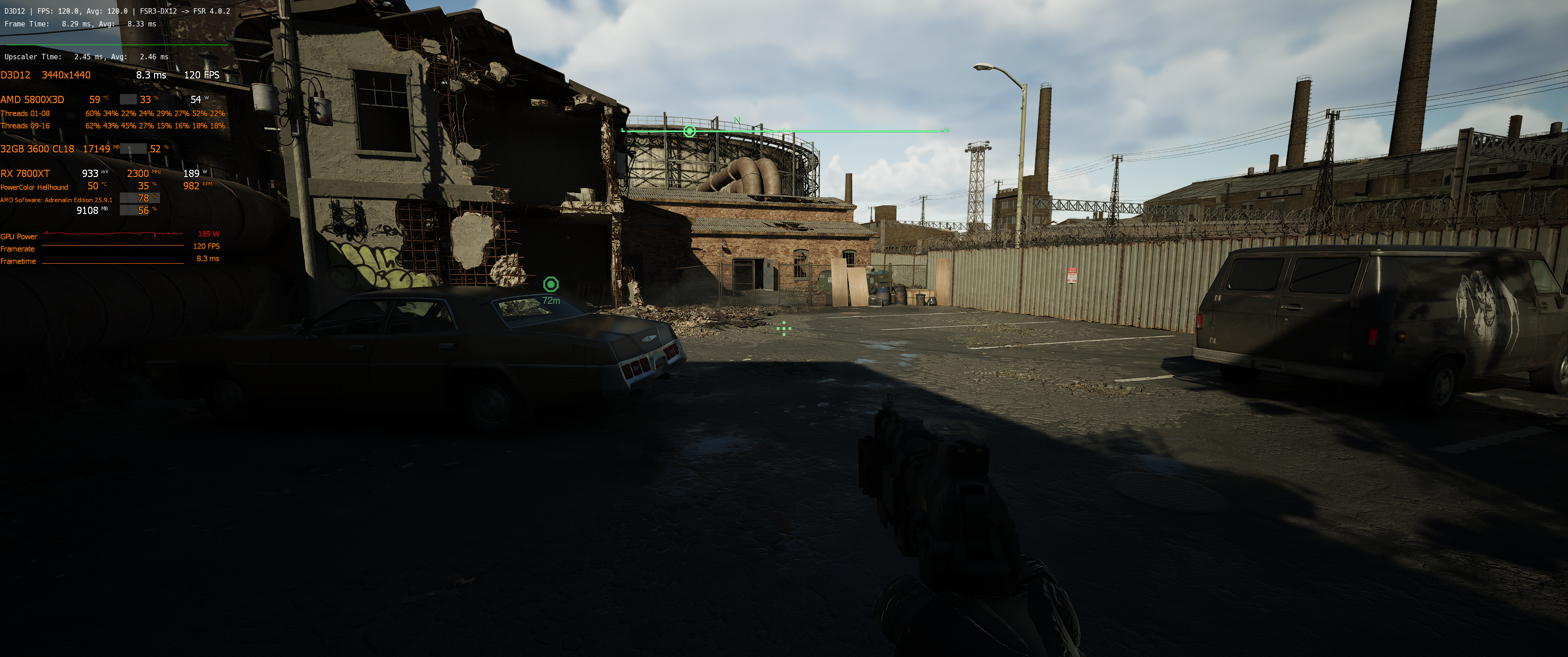

FSR4 Performance mit OptiFG läuft wie Butter und sieht auch hammer aus. Verglichen mit dem FG Ingame das bei mir für ein mieses Framepacing und unsauberes Frametimes sorgt, ist das ein riesen Fortschritt.
Ich hoffe sehr, dass die Entwicklung beim Optiscaler weiter geht und das dieses Tool mal etwas Bewegung bei dem Preisen für GPUs bringt. (man wird ja noch träumen dürfen ^^)

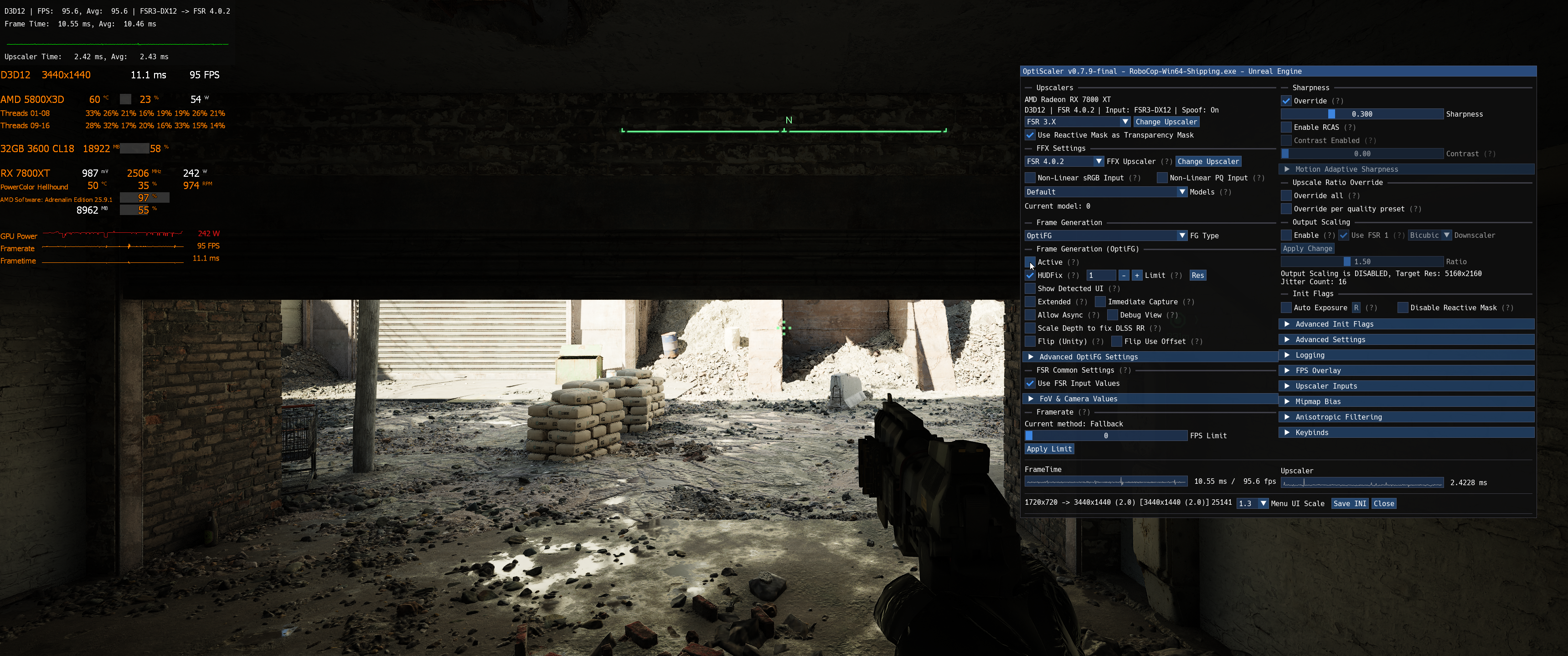

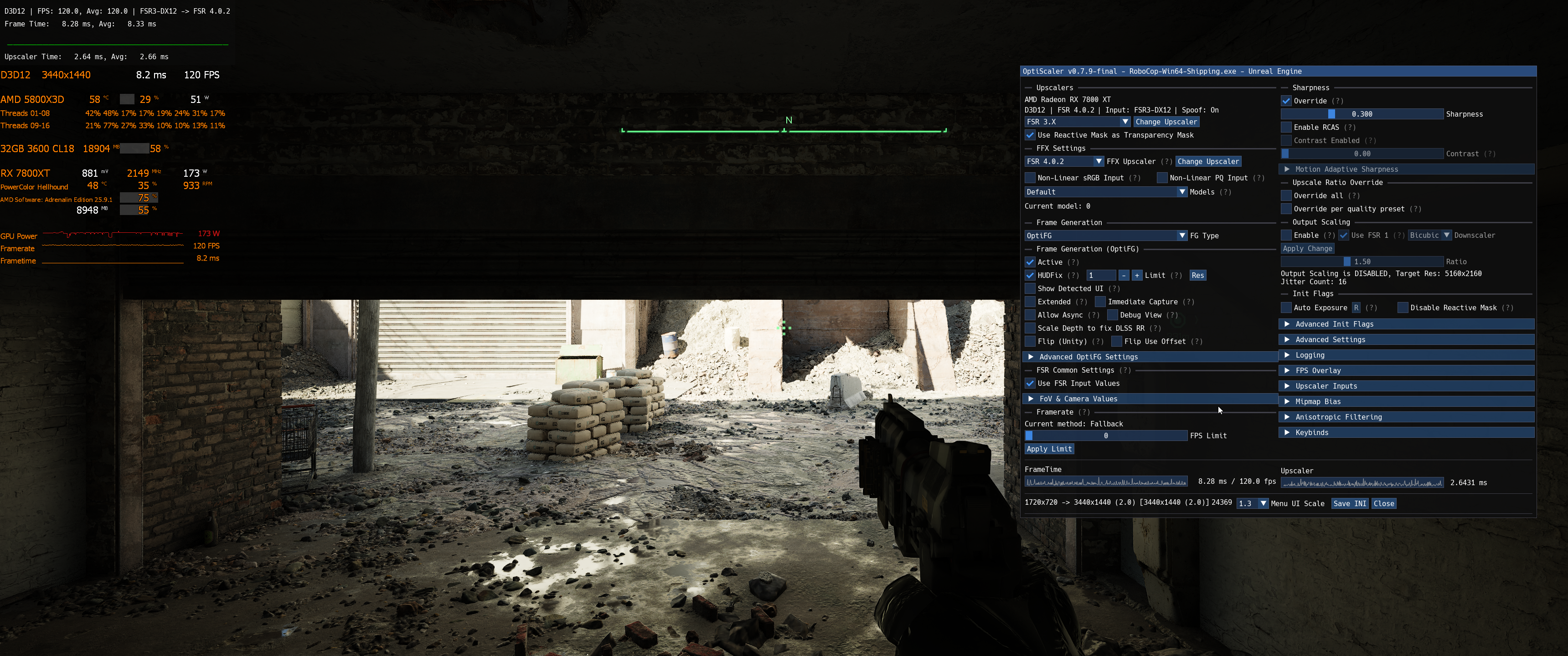

Siehe:
ohne FGmit FG

Das ist imho auch nicht wirklich zielführend. Ich peile 120 an wenn ich 80-90 fps habe. Sind es weniger, reduziere ich die den Upscaler so weit, bis ich die fps ohne FG habe, und schalte dann erst FG hinzu. Andersherum macht das bei mir nicht so viel Sinn.

Aber im Prinzip ist es so, dass der Gesamtverbrauch mit FG sinkt €: wenn man ein vernünftiges fps Target hat, auch wenn die FG Berechnung etwas Leistung braucht.
Siehe:
du hast aber auch auf 120 limitiert, natürlich sinkt dann der Verbrauch weil du vorher ja schon sehr nah an den 120 warst und nun mit FG weit weg von Vollauslastung bist.
Die GPU könnte ja noch bis ~175 gehen.
Mach ich ja genauso, nur dass mein Target nur bei 80 liegt und ich es auch nutze, wenn ich ohne FG schon auf 80 kommen würde ^^

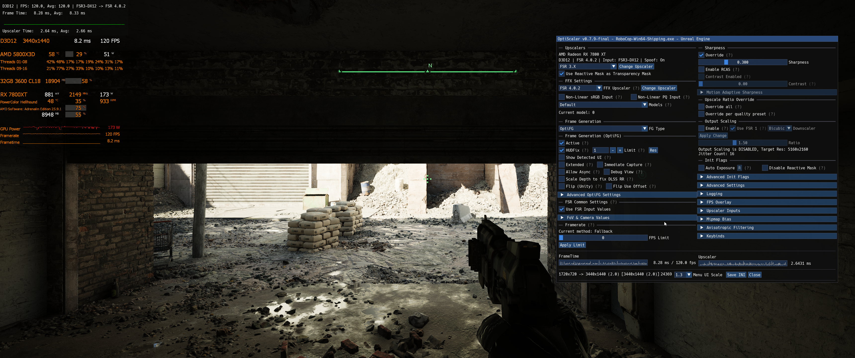

Ich könnte auch auf 144Hz & fps gehn aber 120 reichen (mir) und ich sehe den Unterschied einfach nicht mehr durch diese extra 24Hz & fps. RoboCop läuft so fluffig und flüssig mit OptiFG, ein solch solides und stabiles Ergebnis hatte ich bisher weder bei AFMF, noch beim spieleseitig integriertem FG. Ich muss gestehn, ich bin regelrecht entzückt und freue mich darüber wie ein Kind das sich alles im Bonbonladen aussuchen darf. :D
€dit: die 95 aus dem Screenie sind best-case. Normal eher um die 80. :)
Reaktionen: Casillas und Creekground

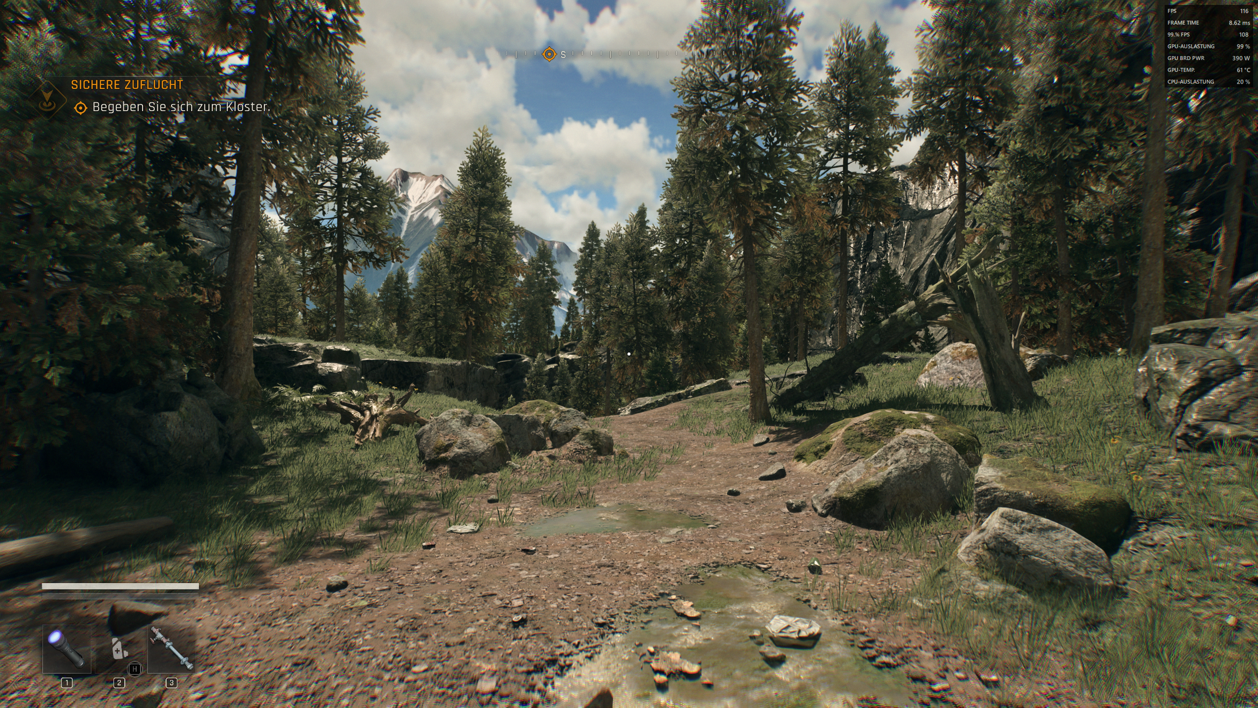

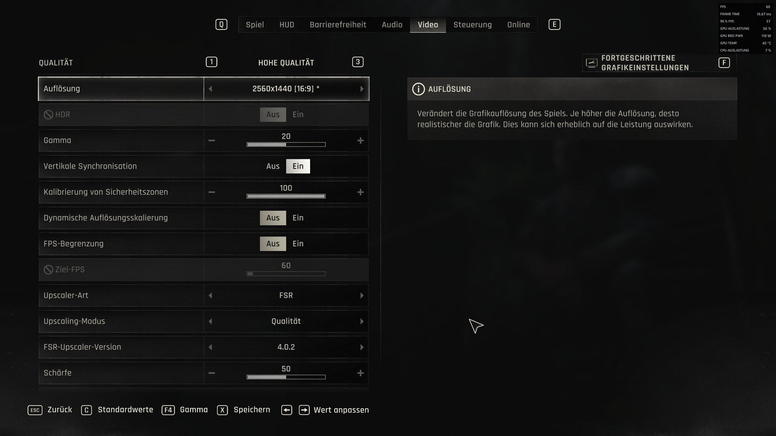

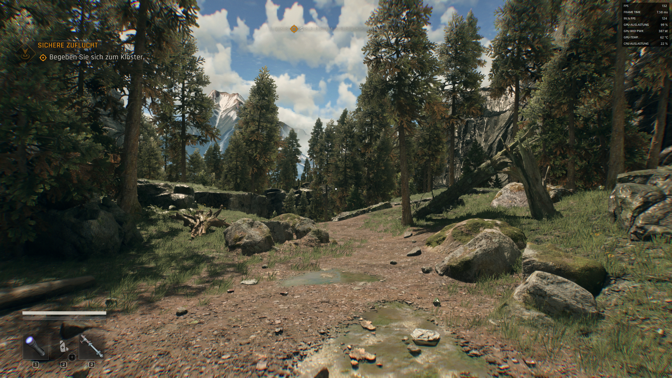

Hier noch ein kleines Update von Dying Light - The Beast und FSR4 läuft auch hier hervorragend auf meiner 7900XT ohne Grafikfehler.
Auf FSR Quality habe ich fast 90% der fps im Gegensatz zu FSR3 mit den gleichen Settings (hoch/max.)
Auf den Settings unten spiele ich gelockt auf 60fps, damit habe ich dann eine BRD PWR von ca.135W.
