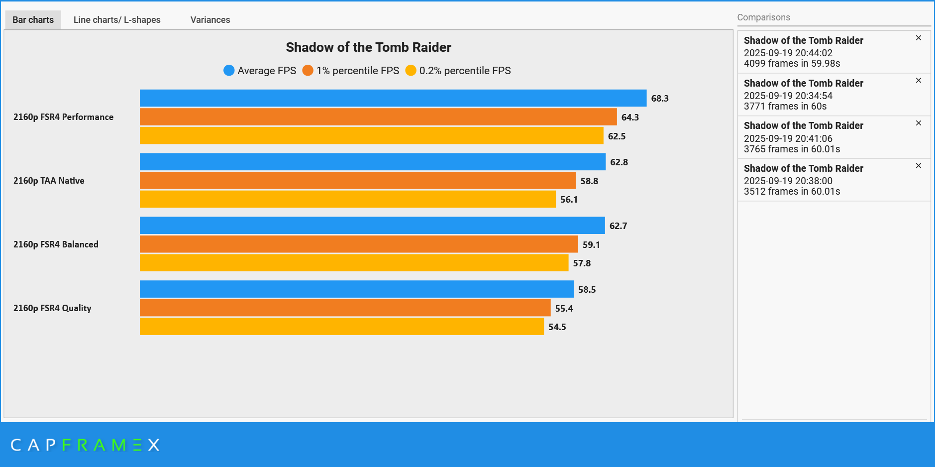

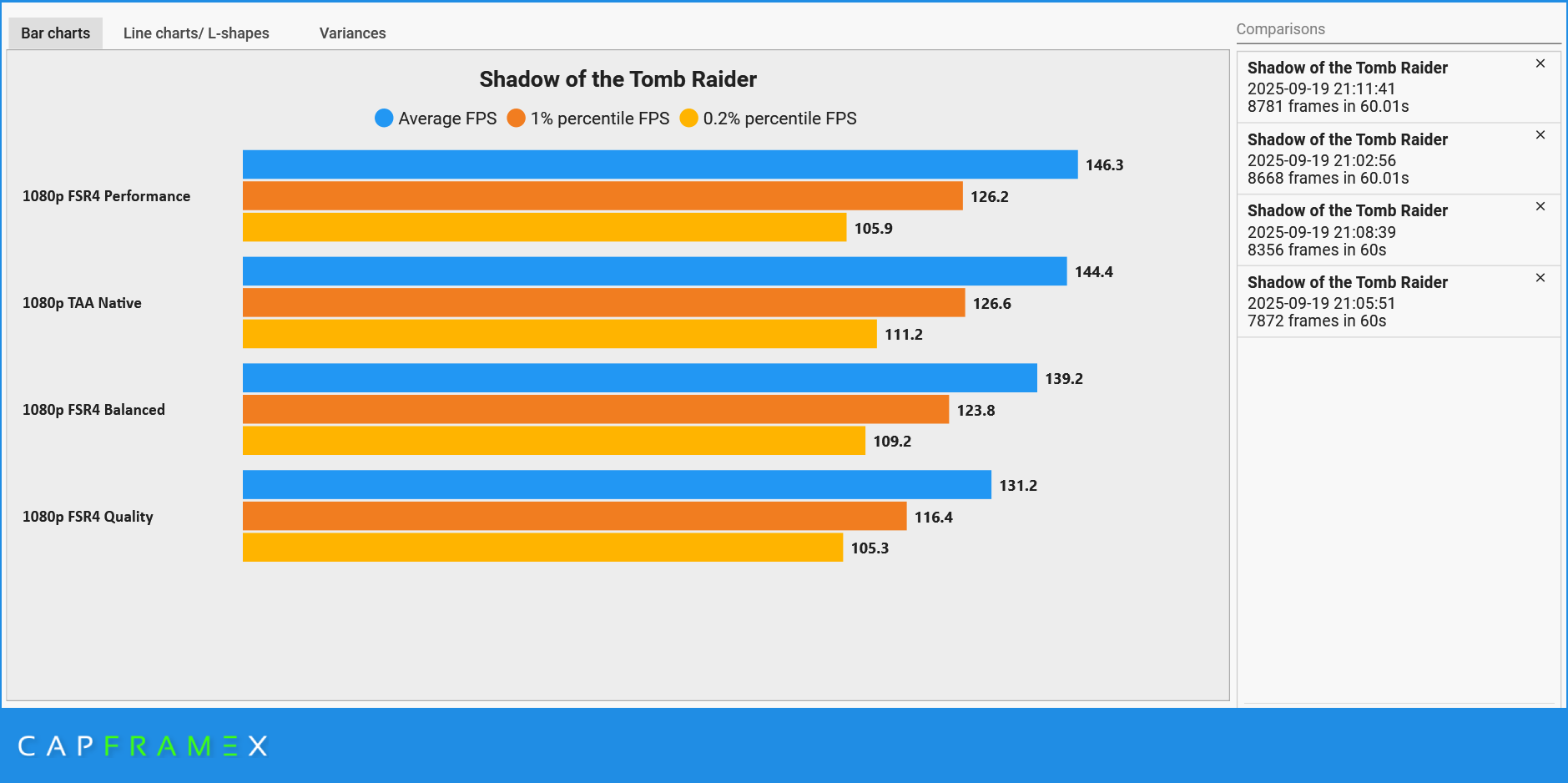

Ich habe jetzt auf der RX 6800 Shadow of the Tomb Raider in 3 Auflösungen mit allen FSR4-Stufen und dem nativen TAA gebencht, Benchmarkszene war die PCGH-Szene in Kuwaq Yaku. Treiberversion 23.5.1.
Es ist in allen 3 Auflösungen das selbe Bild, Quality ist langsamer als natives TAA, Balanced erreicht gerade mal so das native Rendering, und Performance setzt sich minimal ab. Es ist ja auch irgendwie klar, RDNA2 hat keine Spezialkerne, auf denen das beschleunigt ablaufen kann. Aber meiner Meinung nach macht das so keinen Sinn, FSR4 einzusetzen, wenn sich auch die aggressiveren Upsampling-Modi prozentual kaum voneinander absetzen können. Und insbesondere in den niedrigeren Auflösungen hat man auch kaum eine bessere Bildqualität, in 1080p sind sowohl TAA als auch FSR4 Performance matschig, da taugt eigentlich nur Quality. Performance sieht nur in 2160p immer noch besser als natives TAA aus.
Ich breche meine RDNA2-Experimente an der Stelle dann auch ab, da ich in dieser Form darin keinen Sinn sehe.
Reaktionen: Schaschala, el_froggo, SweetOhm und 8 andere

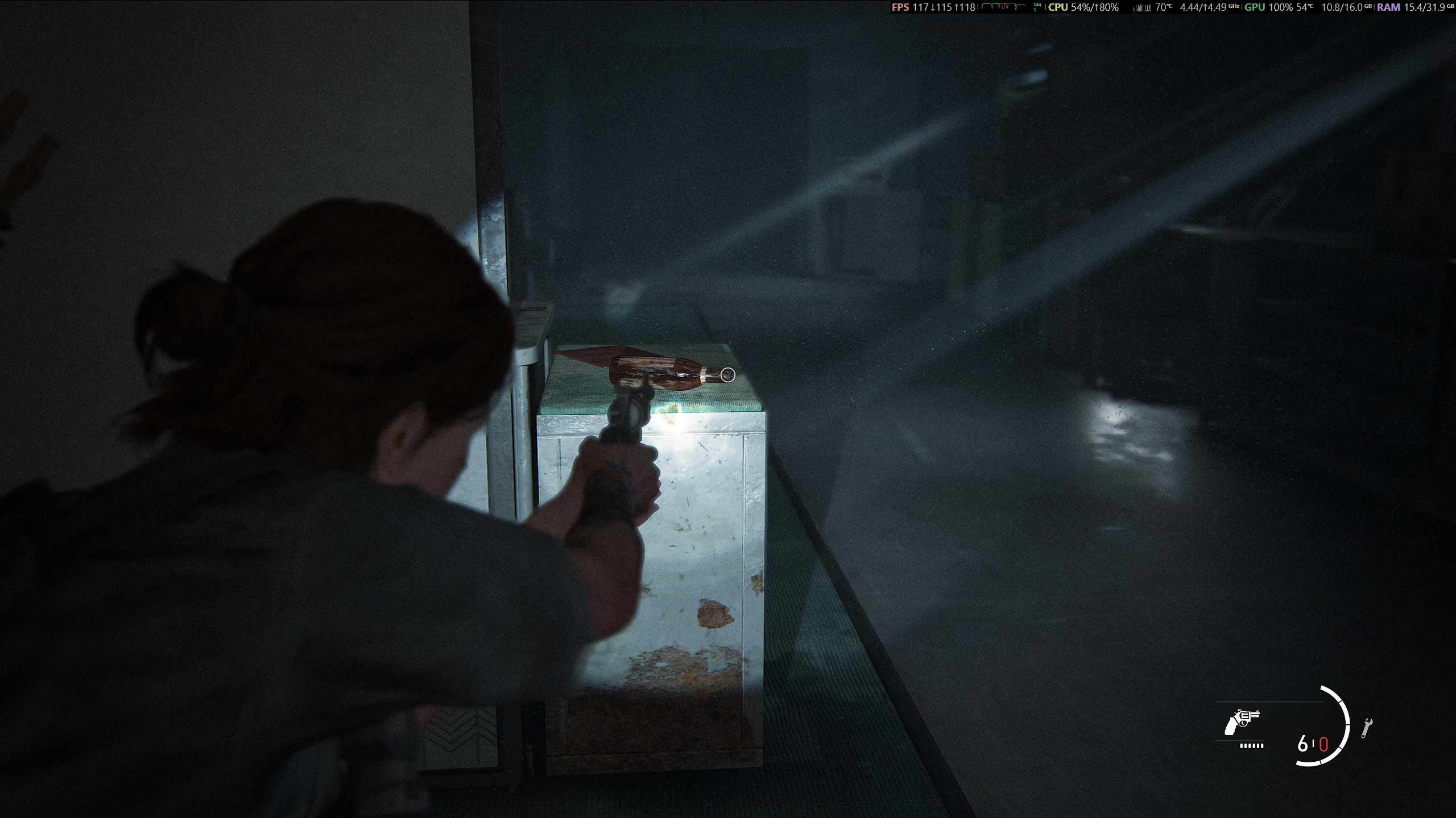

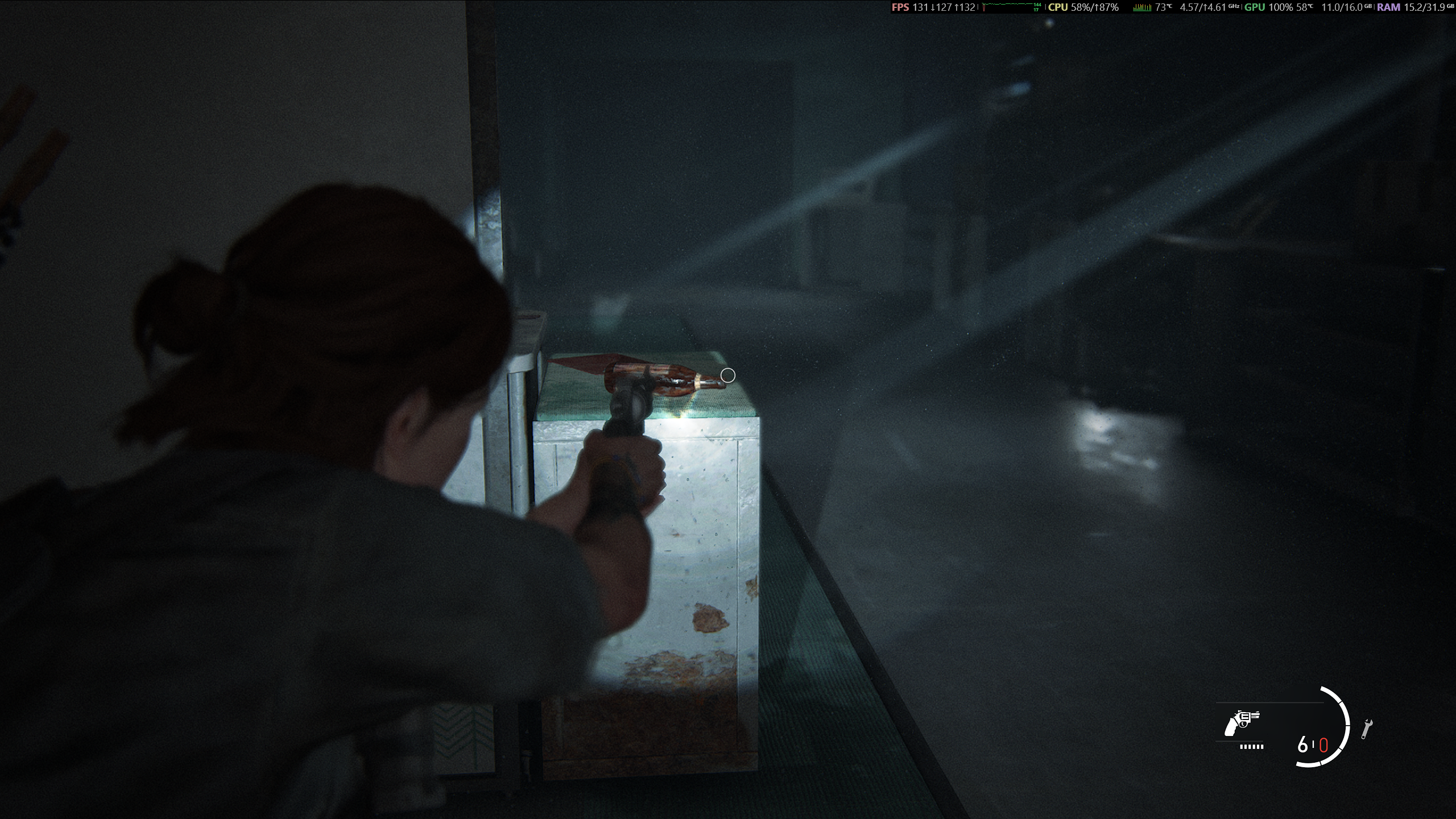

Ich habe es mit „The Last of Us Part II Remastered” ausprobiert. Einfach die „amd_fidelityfx_dx12.dll” durch die „amd_fidelityfx_upscaler_dx12.dll” ersetzt.
Auf meiner RX 7800 XT macht die Bildqualität einen Sprung: Alles sieht viel schärfer und weniger verwaschen aus. Im Durchschnitt sind es mit FSR 4 etwa 14 FPS weniger. Das merkt man natürlich nicht.
FSR3:
FSR4:
Gerade bei der Flasche sieht man den Unterschied sehr gut. Im weiteren Verlauf des Spiels ist alles einfach viel besser von der Darstellungsqualität.
Reaktionen: Schaschala, SweetOhm, MiroPoch und eine weitere Person

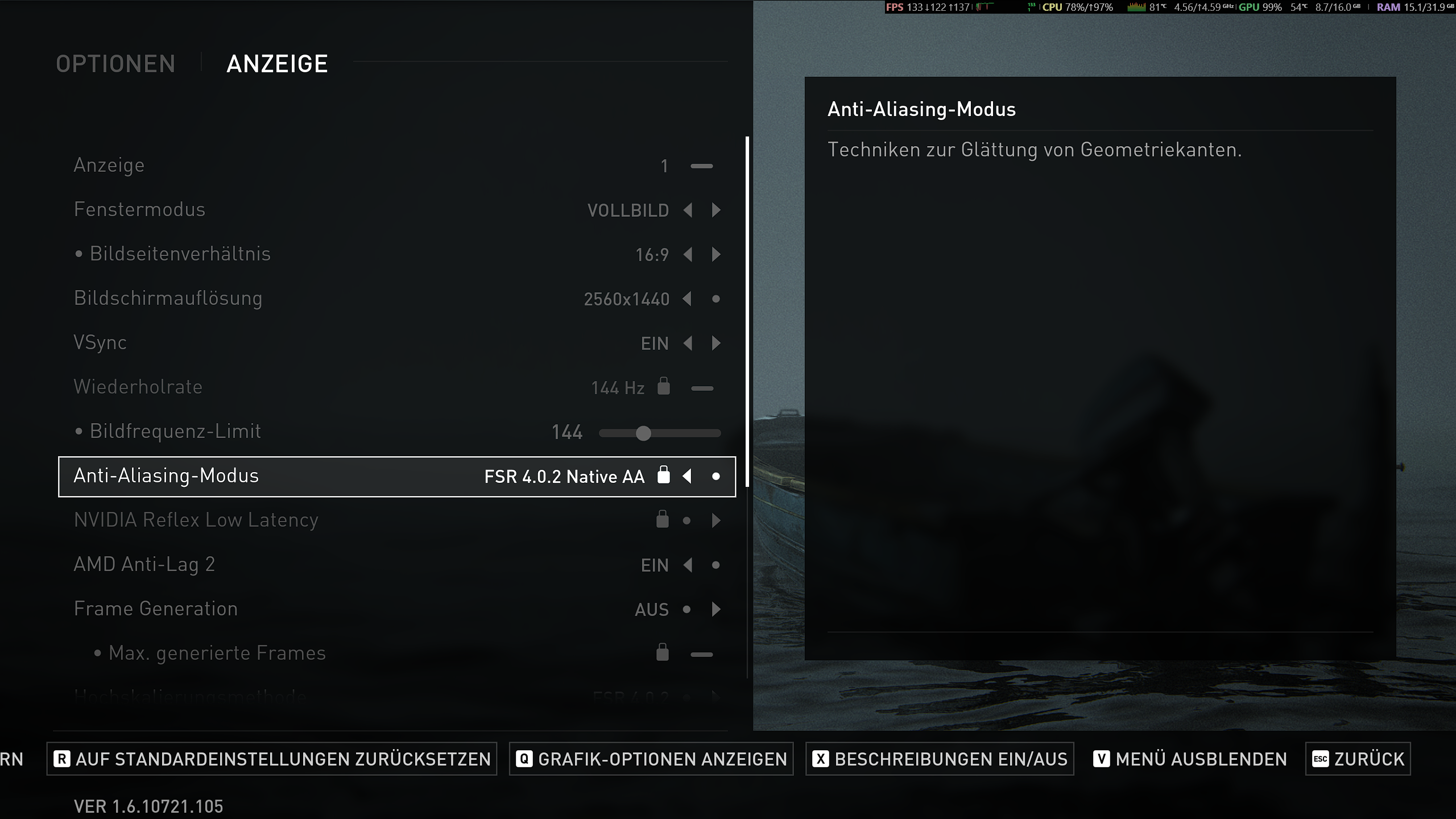

Eben das führt in Oblivion Remastered 100%ig zu einem Crash. Ich dachte das Spiel unterstützt nativ FSR 4 und ich kann Variante 1 aus dem Artikel verwenden? Das gleiche bei TLOU, hier crasht es beim Aktivieren von FG.
gruuli schrieb:
Info: in den Spielen steht weiterhin FSR 3, die Anzeige ändert sich nicht, auch wenn tatsächlich FSR 4 genutzt wird.
In TLOU kann ich jetzt sehr wohl im Grafikmenü explizit AMD FSR 4 Super Resolution auf einer RX 7900 XT auswählen. Das funktioniert also schon je nach Spiel.
Reaktionen: SweetOhm und gruuli
