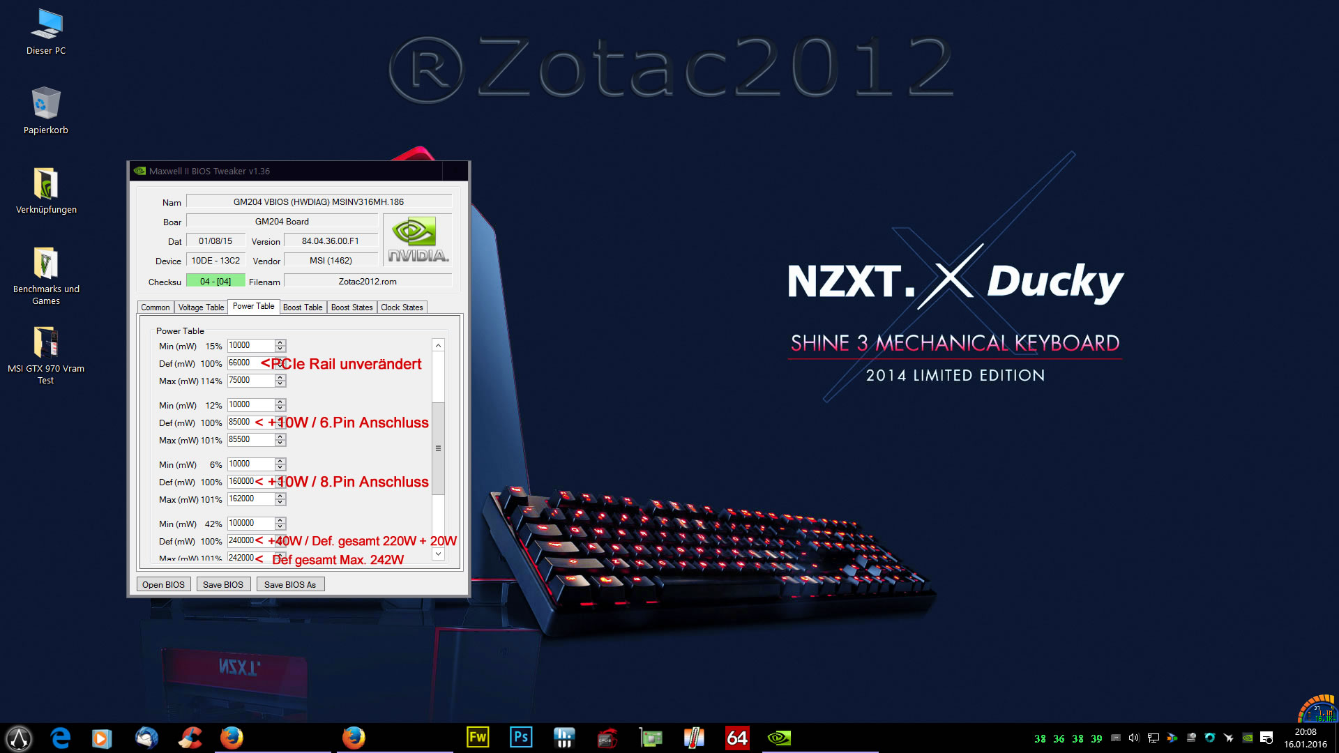

Den PCIe Wert vonn 66.Watt will ich nicht verändern, weil ich glaube das ich mit den zwei 6.Pin und 8.Pin Anschlüsse auskomme und die zusätzliche Leistung darüber ausreicht.
Wertvorhernachher
PCie:66.000mW66.000mW
6-Pin:75.000mW85.000mW
8-Pin:150.000mW160.000mW
Gesamt220.000mW240.000mW (= 72.000mW + 83.000mW + 165.000mW)
Ich habe die Werte jetzt so angepasst, das mein PowerTarget direkt anliegt und ich es nicht noch jedesmal über den MSI Afterburner regeln muss.
Siehe hier:
Das mit der gesamt Zusammenrechnung 66+85+160= 311 Watt als gesamt in den 4.Reiter einzutragen funktioniert nicht, dann spackt die Grafikkarte, deshalb habe ich dort dann den Wert 242 Watt/101% eingetragen. Vorher war ja auch 66+75+160= 301 Watt und als gesamt waren 220 Watt eingetragen und nicht 311 Watt. Bei meiner Grafikkarte funktioniert das mit diese zusammengezählten Werten so wie Ihr das hier geschrieben habt nicht.
Das PowerTarget somit auf 100% / Standard einzustellen funktioniert außerordentlich gut und ohne weitere Werte zu verändern [Core Takt / Memory Takt @Standard] kommt die Grafikkarte in Unigine Valley 1.0 auf 2490 Punkte im HD Extrem.

Wenn ich mir den Bios-Editor ansehe, müsste ich doch die Spannung für 1202MHz (Stufe 43) erhöhen, weil mit verringerten Standardtakt dürfte die ja sonst nur Stufe 42 benutzen, die ja wieder weniger Spannung hat.

Ich habe jetzt mal die Variante von Dir allerdings mit meinen Werten ausprobiert und es funktioniert auch. Das heißt, ich habe die ersten 3.Reiter unberührt gelassen und nur im 4.Reiter den Def Wert auf 220000 und den Max.Wert auf 242000 [110%] gestellt. Deswegen hatte ich ja in dem Thread gepostet, da gerade in dem PowerTable es verschiedene Szenarien gibt, wie man dieses PT erhöhen kann. Ich glaube das diese ganzen Einstellungen viel komplexer sind, als das auf den ersten Blick den Anschein hat. Das heißt ja nicht das ich keine Ahnung habe, sondern es bestimmt User gibt, die sich mit diesen ganzen Werten besser auskennen, weil sie mehr Einblick in die Materie haben als ich. Das Beste wäre natürlich, den zu fragen bei Nvidia, der die Tabelle mit den ganzen Werten erstellt hat, der könnte uns sicher noch den ein oder anderen Kniff zeigen, der die Grafikkarte richtig Pusht. ;)
Hast halt jetzt sozusagen den Max Wert den MSI eingetragen hat genommen und um moderate 20 Watt erhöht, mit Afterburner um 42 Watt wenn der Reiter ganz rechts ist. Hätte mich jetzt echt gewundert wenn man da das Limit bei den Anschlüssen und dem Steckplatz schon erhöhen muss.
Man erhöht eigentlich immer zuerst nur das was im 4ten Reiter steht solange die Werte nicht identisch sind.
