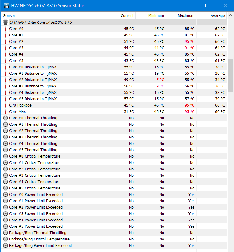

Hier nochmal ein Screenshot nach einem Cinebench Run mit meinen Werten 65/35.

Das kannst du in HWInfo sehen, wenn PL1 power limit bei minimum was geringeres anzeigt.

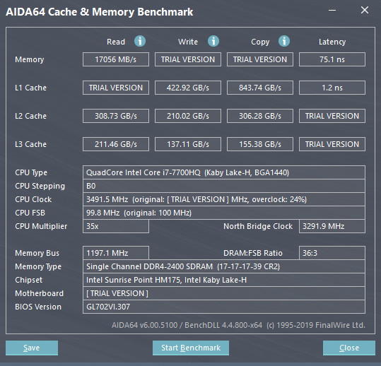

Habe auch mal einen Aida-Bench laufen lassen, leider besitze ich nur die Trailversion.
Das ist natürlich wirklich wenig Bandbreite. :(
Ich glaube du kannst die anderen Werte auch messen, indem du Glück hast, welche Werte dir vorenthalten werden.
So habe ich das zumindest im Hinterkopf.
Aber read und Latency sagen eigentlich schon alles was man braucht.
Vielen Dank für deine Einschätzung, das hilft mir schonmal und hört sich für mich so an, als würde eine "Aufrüstung"auf Dualchannel bei meinem Laptop wirklich etwas bringen.

DannyA4 schrieb:
.... eine "Aufrüstung"auf Dualchannel bei meinem Laptop wirklich etwas bringen
Ist halt die Frage, was du so für Spiele spielst.
Am Laptop ist man ja gerne mal GPU limitiert, und dann merkst du natürlich nix von dual channel.

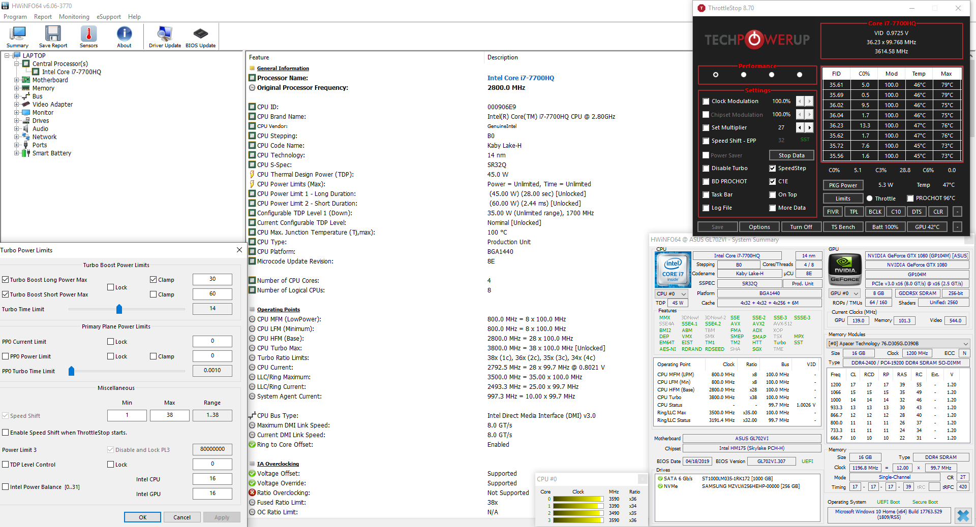

Habe nochmal einen Screenshot von HWinfo gemacht, evtl fällt euch etwas auf, was ich noch probieren/optimieren könnte?
Ob ich im GPU Limit bin, kann ich nicht genau sagen... eigentlich bin ich in keinem Limit, da ich einen Frameratebegrenzer laufen habe, somit dallert die GPU nur auf halber Leistung rum.
Also wenn ich bei mir bei den Werten von PL1 und PL2 über HWinfo schaue, steht da 45W und 90W und diese Ändern sich auch nicht.
Trotzdem genehmigt sich die CPU zwischen 45W bis 55W. Wenn die 55W anliegen geht die CPU Temperatur in Richtung 80°.
