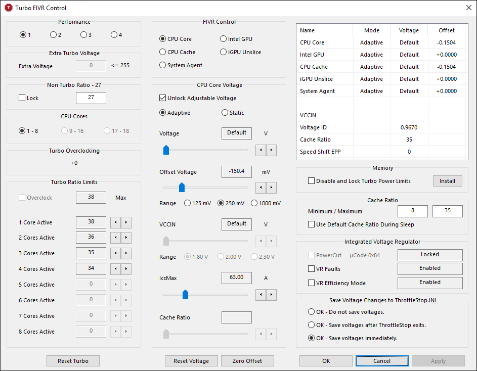

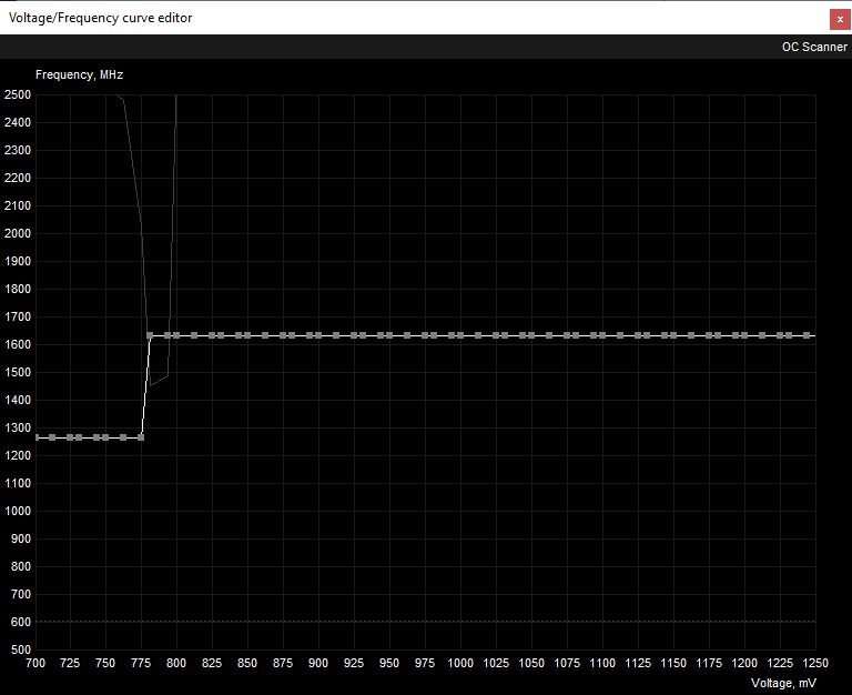

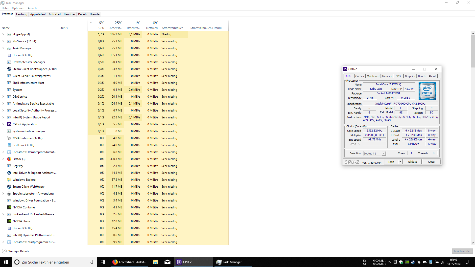

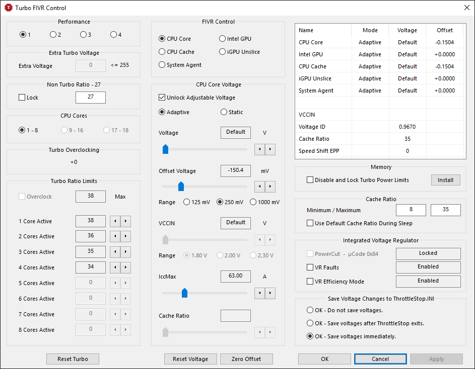

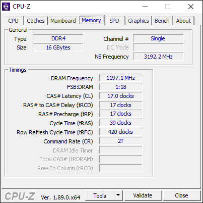

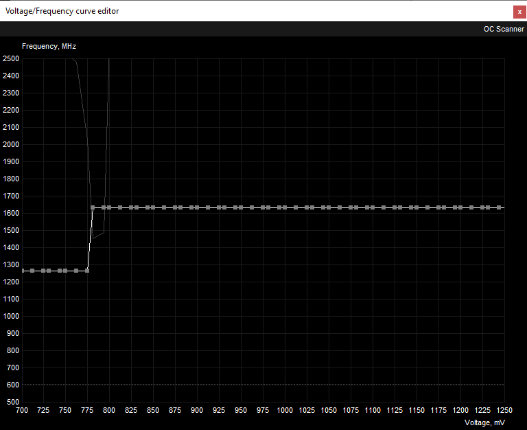

Ich habe ein ASUS GL702VI und untervolte bisher mit XTU.
Nun ist mir aufgefallen, dass ich im untervolteten Zustand und bei Belastung aller Kerne eine niedrigere Vcore habe als im normalen Idle des Laptop. UnterLast0,8V, im idle0,9/1V. Wie kann das sein?
Auch wuselt die Taktrate immer im relativ hohen Bereich herum, wenn das Notebook im Idle ist.
Das sind so Sachen, welche mich stören. gibt es da vielleicht mit dem Throttlestop irgendwie Abhilfe?
Das untervolten der 1080 lief mit der Beschreibung wunderbar und ich habe nun ein WESENTLICH leiseres Notebook beim spielen! Vielen Dank dafür!
Edit:
noch eine Frage, mir ist soeben aufgefallen, dass mein Notebook nur einen 16GB Speicherriegel inne hat, würde es sich lohnen einen zweiten dazuzustecken, bzw. auf 2x8GB zu wechseln, damit das Gerät im Dualchannel läuft?(Vorrangig der Spieleleistung wegen)
Edit 2:
aktuell habe ich die CPU bis -150mV offset untervoltet, die Grafikkarte läuft bei etwas unter 800mV@1600Mhz.
Schön ruhig die ganze Sache bis jetzt! :)
