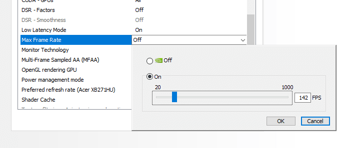

Das versteh ich nicht ganz 😅 V-Sync muss/kann doch deaktiviert werden, wenn man Freesync oder Gsync hat. Ich limitiere einfach die Frames im Treiber und somit ohne Inputlag. Was meinst du mit "startet das Spiel nicht mehr??" 😁Baal Netbeck schrieb:Freesync 30-144Hz, sowie 60Hz V-sync(und mit V-sync aktiv startet das Spiel nicht mehr??)
Darüber bin ich auch schon gestolpert und habe mich gewundert, da ich den Begriff nur von AMD kenne. Trotz Nvidia GPU geht das bzw. könnte ich das einstellen?Baal Netbeck schrieb:Bei der Hochscalierung kannst du mal FidelityFX100% probieren
...sind inzwischen zwei verschiedene Systeme und zwei Monitore....davor hatte ich beide Monitore am gleichen System...KCX schrieb:Das versteh ich nicht ganz 😅 V-Sync muss/kann doch deaktiviert werden, wenn man Freesync oder Gsync hat. Ich limitiere einfach die Frames im Treiber und somit ohne Inputlag. Was meinst du mit "startet das Spiel nicht mehr??" 😁
Ja...ist zwar von AMD entwickelt, aber offen und funktioniert problemlos mit Nvidia...Es ist auch nichts besonderes....es bietet halt die Möglichkeit für Spieleentwickler ein einfaches upscaling mit Nachschärfen zu implementieren....oder halt das Nachschärfen ohne upscaling.KCX schrieb:Trotz Nvidia GPU geht das bzw. könnte ich das einstellen?
Das ist bzw. war so eine Geschichte mit Gsync. Um das zu verstehen, musste man sich erst mal richtig einlesen. Fand ich persönlich richtig schlecht von Nvidia gelöst und kommuniziert. Glaube Freunden, denen ich das erklärt habe, haben das nie verstanden 😅Baal Netbeck schrieb:Ist das Limit im Treiber nicht ein GPU Limit? Das müsste (ohne anti.lag) doch einen hohen input lag haben?
Klingt gut.KCX schrieb:So... der Zauber ist aber endlich vorbei. Im Januar 2020 hat Nvidia mit dem Treiber 441.87 einen eigenen Limiter im Treiber den man benutzen sollte und keine negativen Einflüsse hat. Limiter im Game oder Externe sind jetzt überflüssig und man muss im Treiber nicht mehr Vsync aktivieren.
Versuche ich auch....aber Anno am 60Hz Monitor ist ohne V-sync echt nicht schön.KCX schrieb:Wie die ideale Konfig aktuell bei AMD / Freesync ist, weiß ich leider nicht. Meiner Meinung nach, solltest du Vsync meiden wo es geht.
Ja bin da ggf. ein wenig empfindlich. Einige würden sagen, dass ich Haare spalte. Ist auch beim Thema Judder / 3:2 Pulldown beim TV so. Da störe ich mich auch ein dem kleinsten Ruckler 😅Baal Netbeck schrieb:Im Grunde ist der input lag durch "V-sync an sich" nicht schlimm.
Scheint so zu sein!? Zumindest deutet die Erklärung drauf hin:Baal Netbeck schrieb:Ich nehme an der Nvidia Treiber wird bei seinem internen Limiter Anti-lag aktivieren....also verbieten, dass Drawcalls auf Vorrat produziert werden.
Kann sein und ist wahrscheinlich auch je nach Game und Implementierung anders? Laut Nvidia soll man das jetzt wie beschrieben lösen. Für mich zumindest ist Vsync gestorben bzw. useless geworden.Baal Netbeck schrieb:Ich denke das man das aber inzwischen auch mit klassischem V-sync zusammen benutzen können sollte......mit Betonung auf "können" und "sollte".
