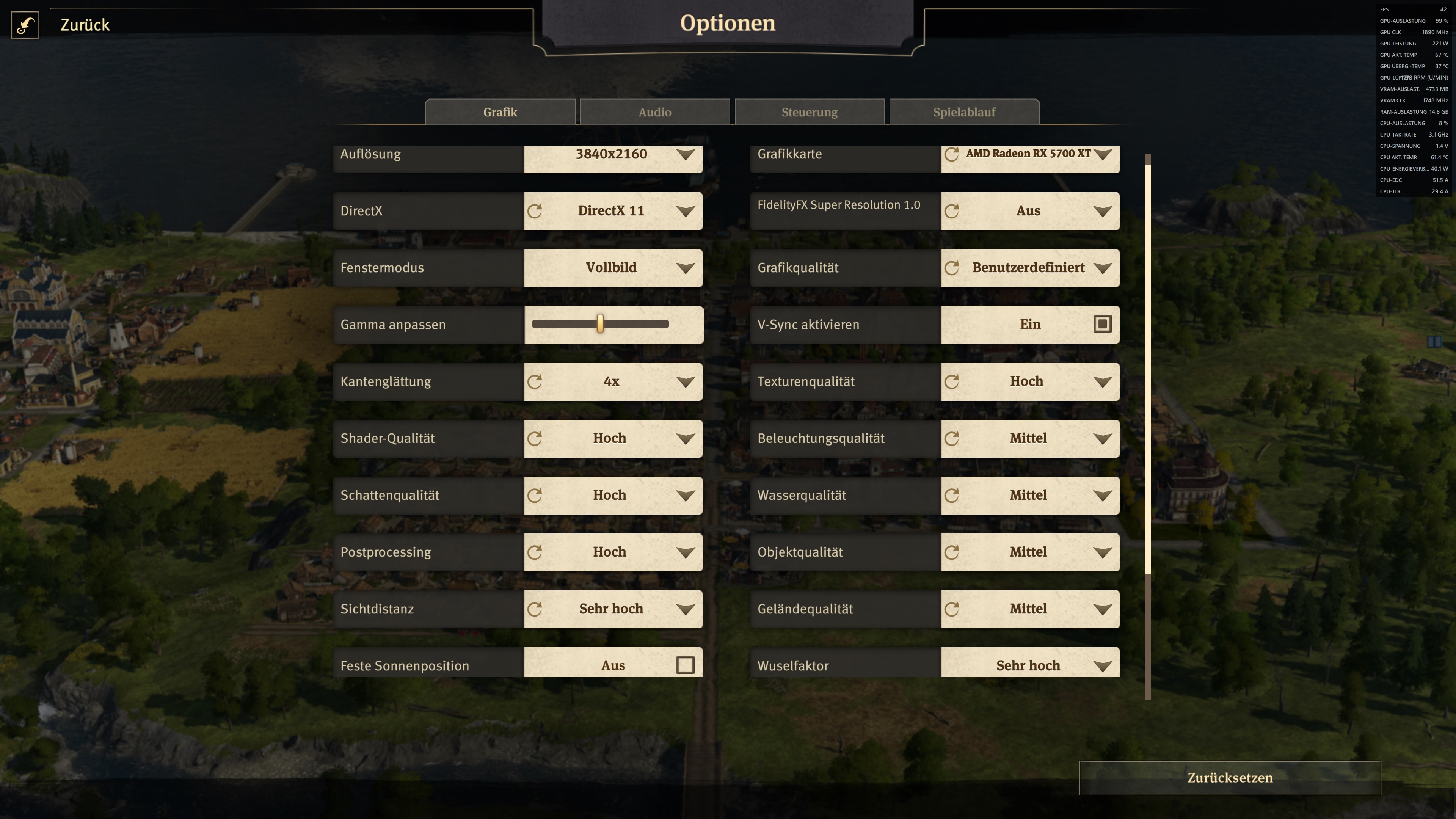

Ich würde dir raten dein Grafik preset zu reduzieren. Ich habe eine ähnliche combi hier im Haus Ryzen 3900x + 5700xt + 32gb RAM . Und wenn ich die render Auflösung auf 4K stelle. Dann ist das Spiel auf mittleren Details um ein Vielfaches sauberer zu spielen.
Hast du dx11 oder dx12 eingestellt?
Versuch es mal mit dieser einstellung, ob das für dich OK ist. Ich habe nur eine 27oll monitor und keinen 43zoll
Und nach einigen tests, würde ich zum 5800x3d greifen, wenn das spiel dein Hauptspiel ist. Denn beim schnellen bewegen auf der Karte geht die fps stark ins cpu limit. Ausser die einstellungen die ich gepostet habe reichen dir. Die GPU belastung kann man sehr schnell verändern, aber bei der cpu last ist man stark eingeschrenkt. deine cpu dürfte etwas besser skalieren als meine.
edit: habe vorhin nochmal geschaut. vieleicht macht man die Wasserdetails doch auf "hoch" sieht einfach schöner aus :)
wie gesagt probier es einfach mal aus. Bei mir macht es keinen besonderen unterschied ob dx12/11
