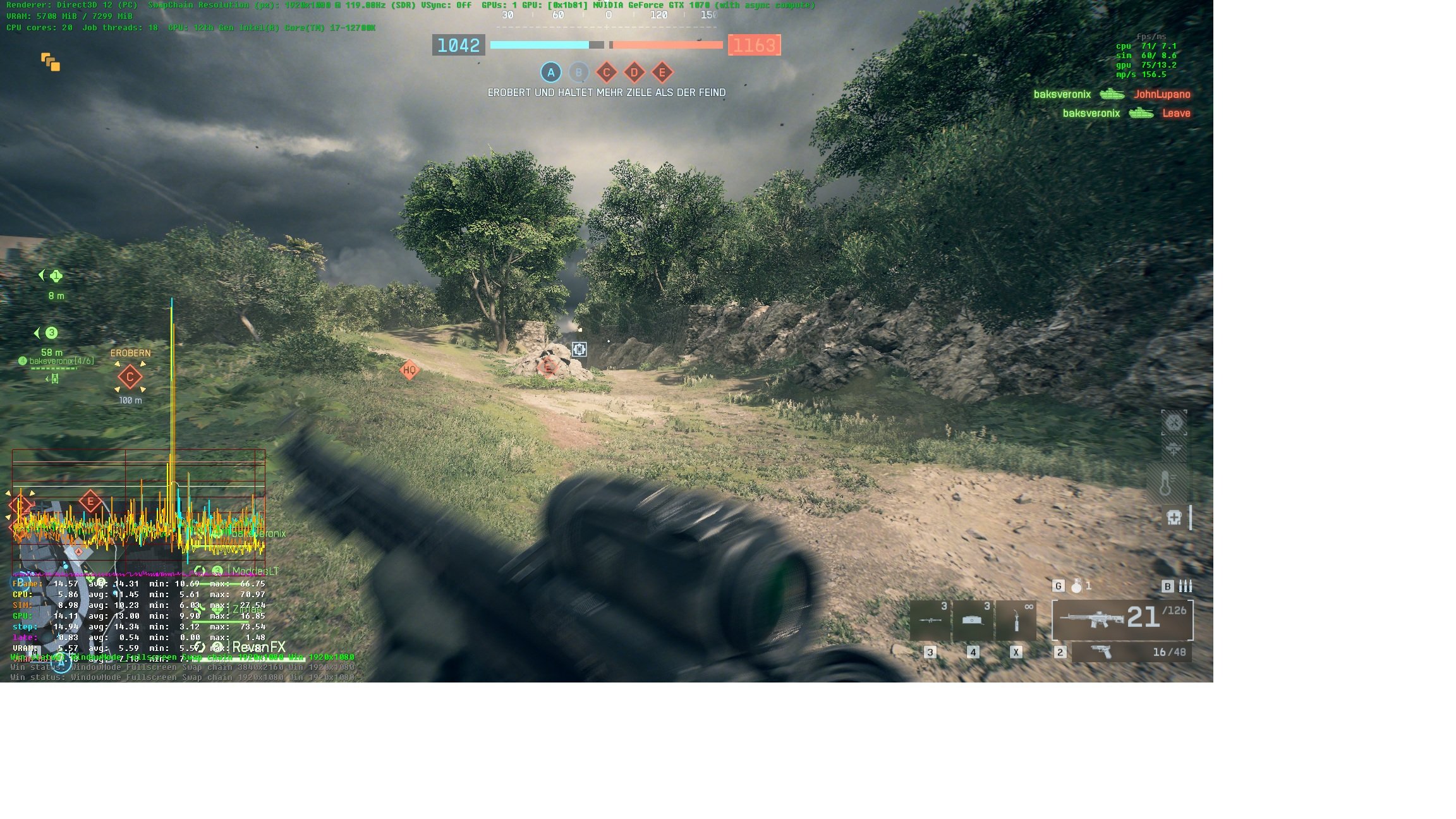

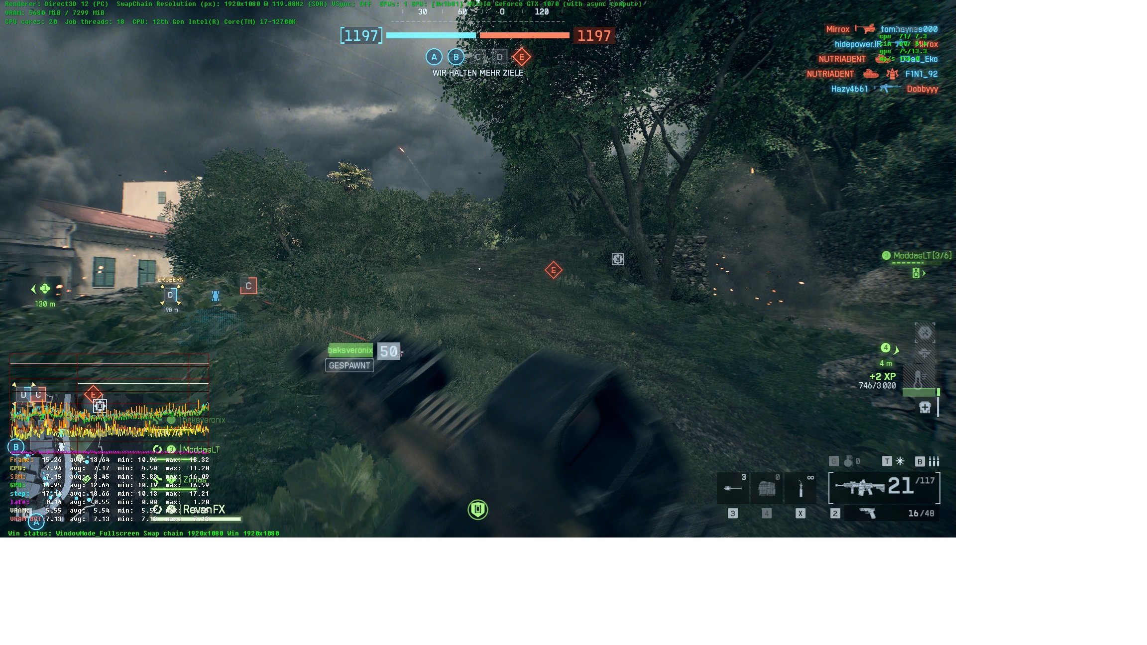

Mir ist beim Spielen von BF6 (gestern geholt) aufgefallen, dass das Spiel ziemlich ruckelig wirkt, trotz teilweise 60FPS - 85FPS
Aktuelles System:
Intel Core i7 12700K
48GB RAM Corsair Dominator DDR4 3000
Geforce GTX 1070
(Monitor: Asus PG32UCDM)
Ein komplettes Upgrade will ich eig erst mit NovaLake bzw. Zen6 machen.
Ist der Kauf der 5070Ti daher sinnlos, wenn man aktuelle Titel wie BF6 spielen möchte? Die FPS erscheinen mir für einen 12700K ebenfalls sehr niedrig oder?
Anbei zwei Screenshots mit Daten
Vielen Dank für eure Hilfe!
Auf den Screenshots sind keine relevanten Daten zu sehen. Für die Lesbarkeit wäre es massiv von Vorteil, wenn der Bereich hinter dem Overlay frei wäre.

laut den daten im screenshot sind es bei diesen settings ein knappes cpu limit. die gpu knapp darueber.

Nuja, da oben Rechts sind ja wohl die Arbeitszeiten im ms gelistet, wobei mir die Info zählt, ob man cpu und sim da addieren muss oder ob die seperat zu sehen sind. damit kann man mit dem Wissen dann schon sagen was das Limit ist. angenommen die Werte sind seperat zu sehen, dann ganz klar GPU Limit.

Die CPU kann aber definitiv mehr und die Graka limitiert aktuell stärker laut den Frametime-Werten auf den Screenshots.
