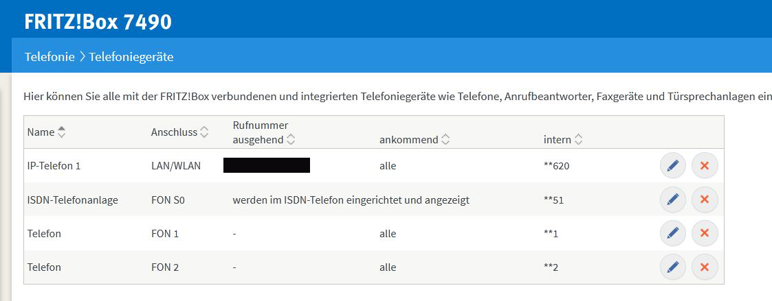

mein IP-Telefon hängt über den ISDN - Anschluss am IP-Client (Fritzbox 7390). Am Router (Fritzbox 7490) hängt über den ISDN-Anschluss mein anderes Telefon. Beide Fritzboxen sind über W-LAN verbunden.
Was funktioniert:
1. Einkommende Gespräche kann ich auf beiden Telefonen ( in unterschiedlichen Räumen ) entgegennehmen, es ist die identische Nummer, beide klingeln, beide zeigen die Rufnummer an, etc.
2. Ich kann von einem Telefon aus das andere Telefon intern anrufen, also intern quatschen von IP-Client-Telefon zu Router-Telefon.
3. Ich kann mit beiden Telefonen aus raus telefonieren.
4. Obwohl ich nur eine einzige Rufnummer bei O2 habe, kann ich mit beiden Telefonen gleichzeitig unterschiedliche Nummern anwählen und 2 Gespräche parallel führen.
Was funktioniert nicht:
Wenn ein Gespräch am IP-Client-Telefon ankommt, möchte ich es unter Umständen gerne an das andere Telefon am Router weiterleiten. Dies funktioniert leider nicht. Ich kann es selbst anrufen, aber ich kann nichts dahin weiterleiten, entweder klingelt es nicht oder es klingelt und wenn man abhebt, ertönt nur ein Freizeichen.
Im Anhang mal die Liste meiner Telefonanlage. Ich möchte also ankommende, angenommene Gespräche von der "620" an die "51" weiterleiten.

Am IP-Client hängt an der FritzBox 7390 ein ISDN-Telefon am ISDN-Port.
Es hängt am ISDN-Port, weil es ein ISDN-Telefon ist.
Vom Anbieter habe ich eine Festnetznummer auf IP-Basis, O2-DSL.
Die Konstruktion erscheint in meinen Augen sehr logisch und einfach aufgebaut:
In Raum 1 hängt ein altes Wählscheibentelefon an einer ISDN-Anlage (nur die kann fehlerfrei das Impulswahlverfahren), welche wiederum am ISDN-Anschluss der FritzBox hängt.
Im Raum 2 hängt ein ISDN-Telefon am ISDN-Anschluss einer anderen FritzBox.
Beide sind über W-LAN verbunden.
Sinn und Zweck: Ich möchte in zwei verschiedenen Räumen die Möglichkeit haben mithilfe meiner schnurgebundenen Telefone Telefonate zu führen, mit ein- und derselben Festnetznummer, ich habe nur eine.
Es sind also keine IP-Telefone im eigentlichen Sinne.
Mal davon abgesehen, dass in der Nachbetrachtung zumind. meine erste Frage wohl überflüssig war (ich hatte mir leider die Anhänge nicht angesehen - mea culpa 🤷‍♂️), denke ich aber, dass außer der Selbsterkenntnis zum nicht-vorhandenen IP-Telefon sowie dem DSL-Anschluß mit (S)IP-Nummer und einem nicht IWV-fähigen antiquierten Wählscheibentelefon sonst schon alles aus dem Eingangsbeitrag bekannt war.
Aber nun wird das Konstrukt doch auch noch etwas "vorstellbarer".
Ein IP-Telefon ist ein IP-Telefon und ein ISDN-Telefon ist ein ISDN-Telefon - so wie ein analoges Telefon ein analoges Telefon ist. Das sind verschiedene Paar Schuhe, weil sich die Telefon in ihrer Verbindungstechnologie unterscheiden. Daher die Nachfrage von @User007 , die ich mir selbst gestellt habe.
Das ist leider das Gegenteil von einfach. Du bedienst dich mehrerer Krücken, um alte Telefone am Leben zu erhalten. In Raum 2 ist die Konstellation ja noch halbwegs normal, ein ISDN-Telefon am ISDN-Anschluss. Bei Raum 1 kommt aber noch eine ISDN-Telefonanlage dazu, weil das Wählscheibentelefon noch älter ist.
Offen gestanden wundert es mich, dass das überhaupt soweit fehlerfrei funktioniert. Wobei nicht klar erkennbar ist welches Telefon bzw. welche Fritzbox nun in Raum 1 bzw 2 steht.
Sofern du das aktuelle Problem nicht lösen kannst bzw. niemand mit einer entsprechenden Idee daherkommt, wirst du vermutlich damit leben oder dein Konstrukt aufräumen müssen. Da DECT eine recht hohe Reichweite hat, würde ich gar behaupten, dass du alle Telefone an eine der Fritzboxxen koppeln könntest. Das setzt natürlich den Austausch der Telefone gegen DECT-fähige Modelle voraus - gibt es auch als Tischtelefon, aber mutmaßlich nicht mehr mit Wählscheibe...
Das Problem beim Verbinden ist die zusätzliche TK Anlage als Krücke für das Wählscheibentelefon.
Ist das überhaupt eine ISDN Anlage oder eine analoge TK Anlage mit S0-Bus?
Gut, dann vielen Dank für Eure Hilfe und Eure Einschätzung.
Ich denke, auf das Leistungsmerkmal des Weiterverbindens kann ich auch verzichten. Ein Rückruf im anderen Raum, sprich die Bitte, dass der Anrufer kurz auflegt, damit ich ihn im anderen Raum zurückrufen kann, ist nicht zuviel verlangt.
Und ja, es läuft alles fehlerfrei, habe auch sehr lange daran gebastelt, dass es wo wird, wie ich mir das vorstelle.
Schönen Tag Euch.
