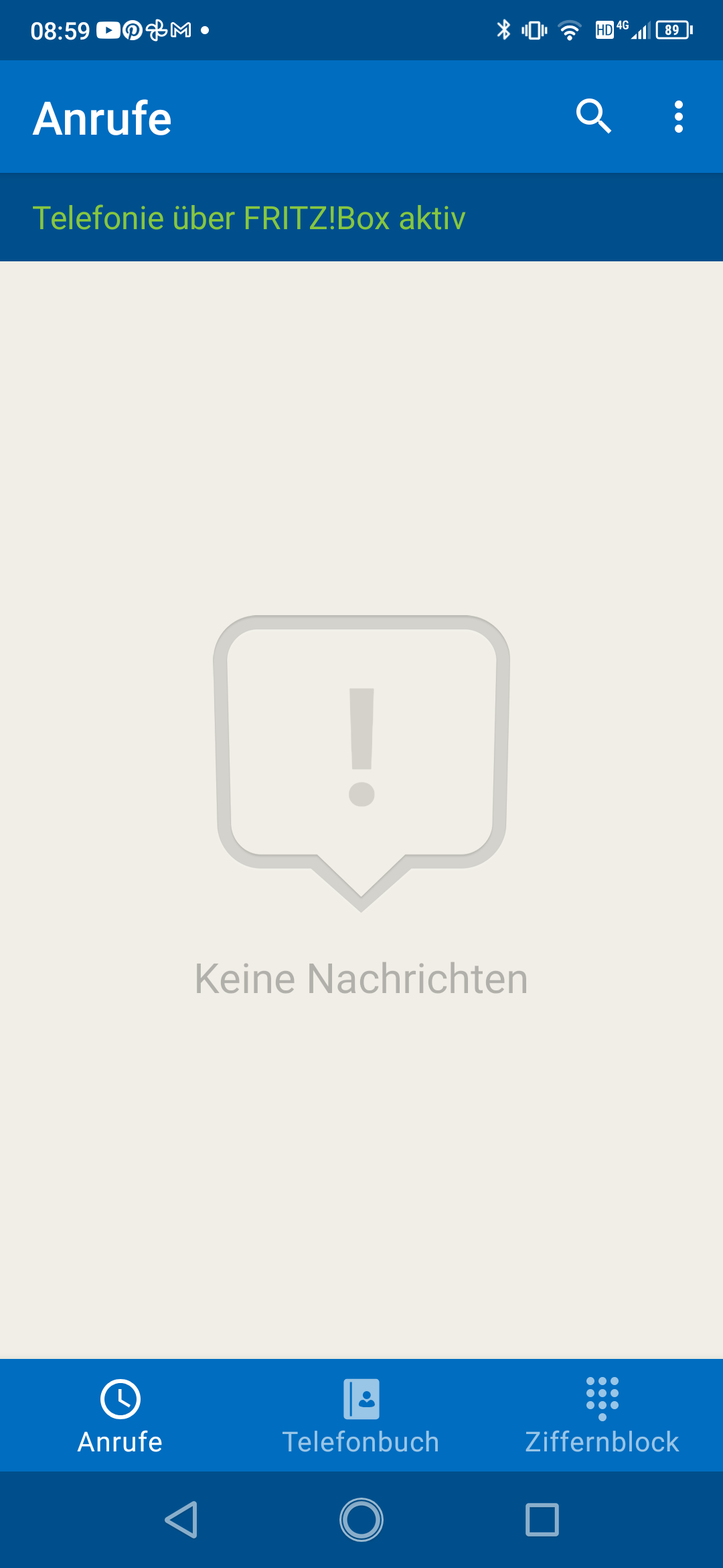

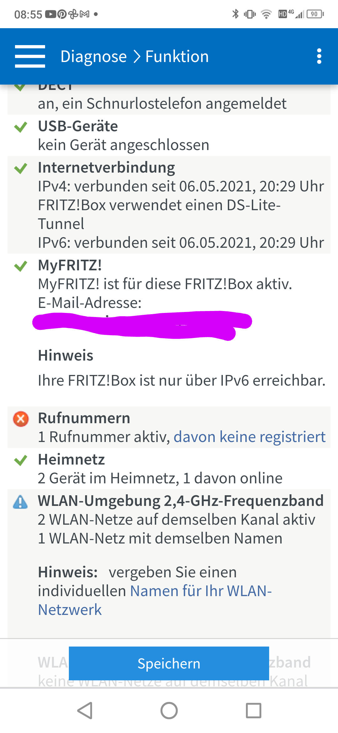

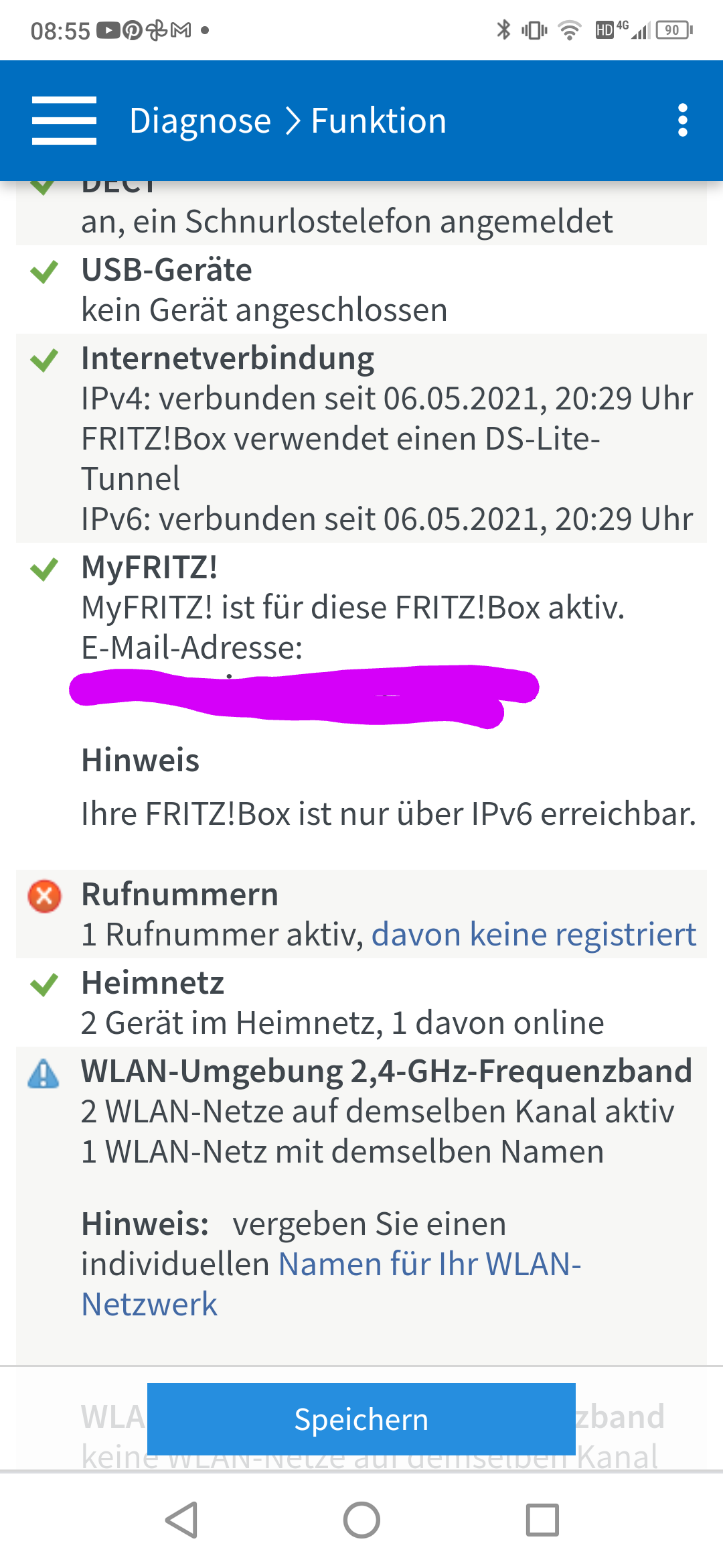

Ich habe die Fon App von FritzBox auf mein Handy geladen und das als IP- Telefon eingetragen. Keine Ahnung, ob ich das falsch gemacht habe. Hier Mal ein paar Screenshots.

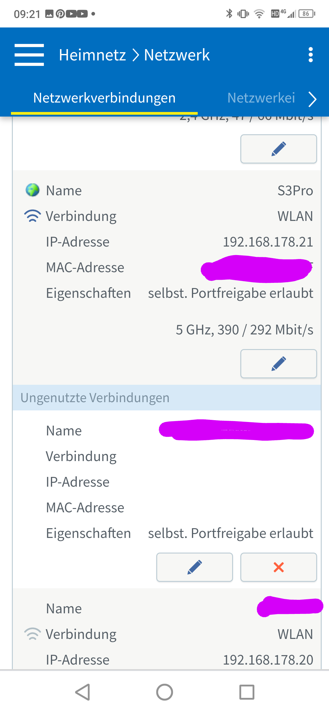

Die Funktion Zugriff zulassen habe ich leider nicht. Nur Gastzugang und LAN Einstellungen. Hier meine Verbindungen.

Allerdings zeigt Dein obiges Bild 3 mit dem Screenshot vom Smartphone doch schon eine für IP(Pseudo-Festnetz)-Telefonie intakte und aktive Verbindung zur FB - somit alles ok.
Bei mir sieht's genauso aus...
Damit sollten sowohl ankommende als auch ausgehende Telefonate möglich sein.
Übrigens: Im über die oben links angezeigten drei übereinanderliegenden Punkte lässt sich das App-Einstellungsmenü aufrufen, um z. B. den Klingelton u. a. anzupassen.
Btw: Ungeachtet dessen find' ich interessant, dass gemäß den obigen Screenshots 1 & 2 die Rufnummer zwar als aktiv, jedoch nicht registriert angezeigt ist.
Das ist doch auch bei VF so nicht richtig - weiß da jemand was zu? (ich leider nicht, bin T-Kunde :D)

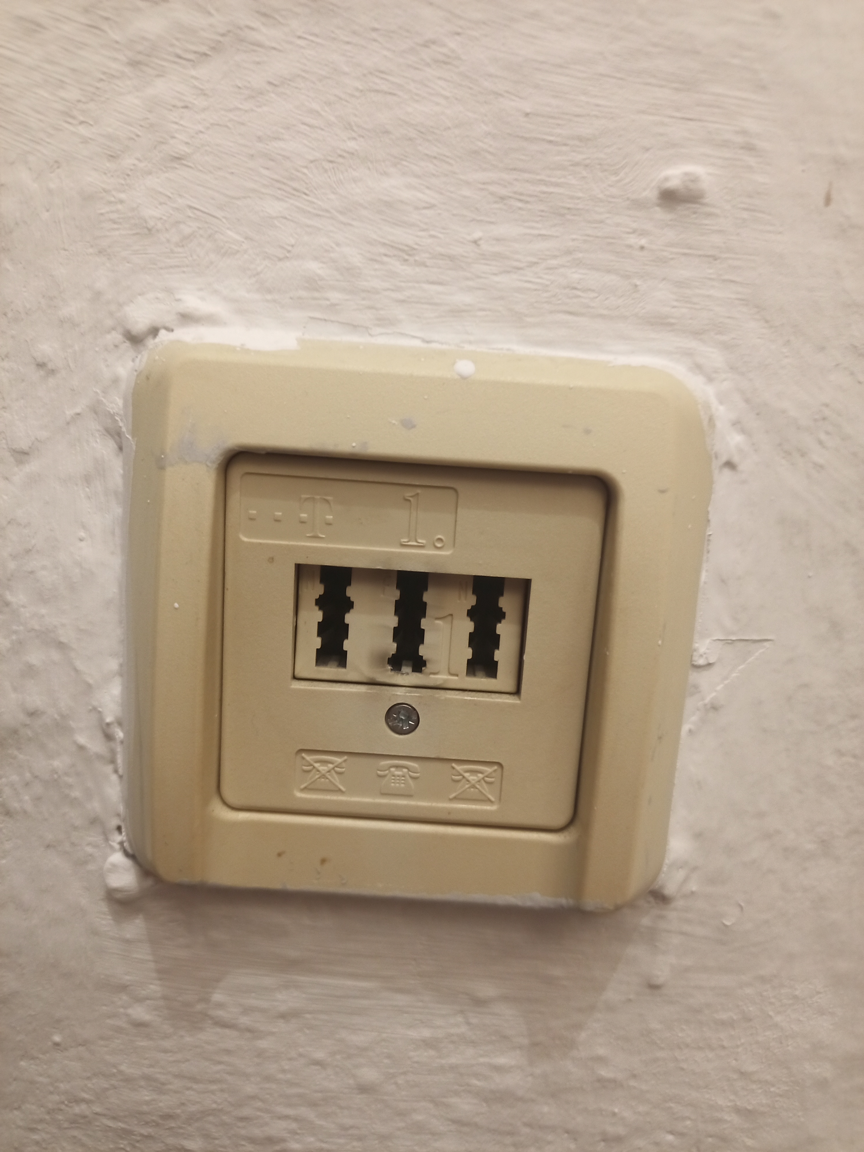

Ich werde Mal bei Telekom angerufen und fragen, ob sie Dose noch funktioniert.
