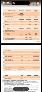

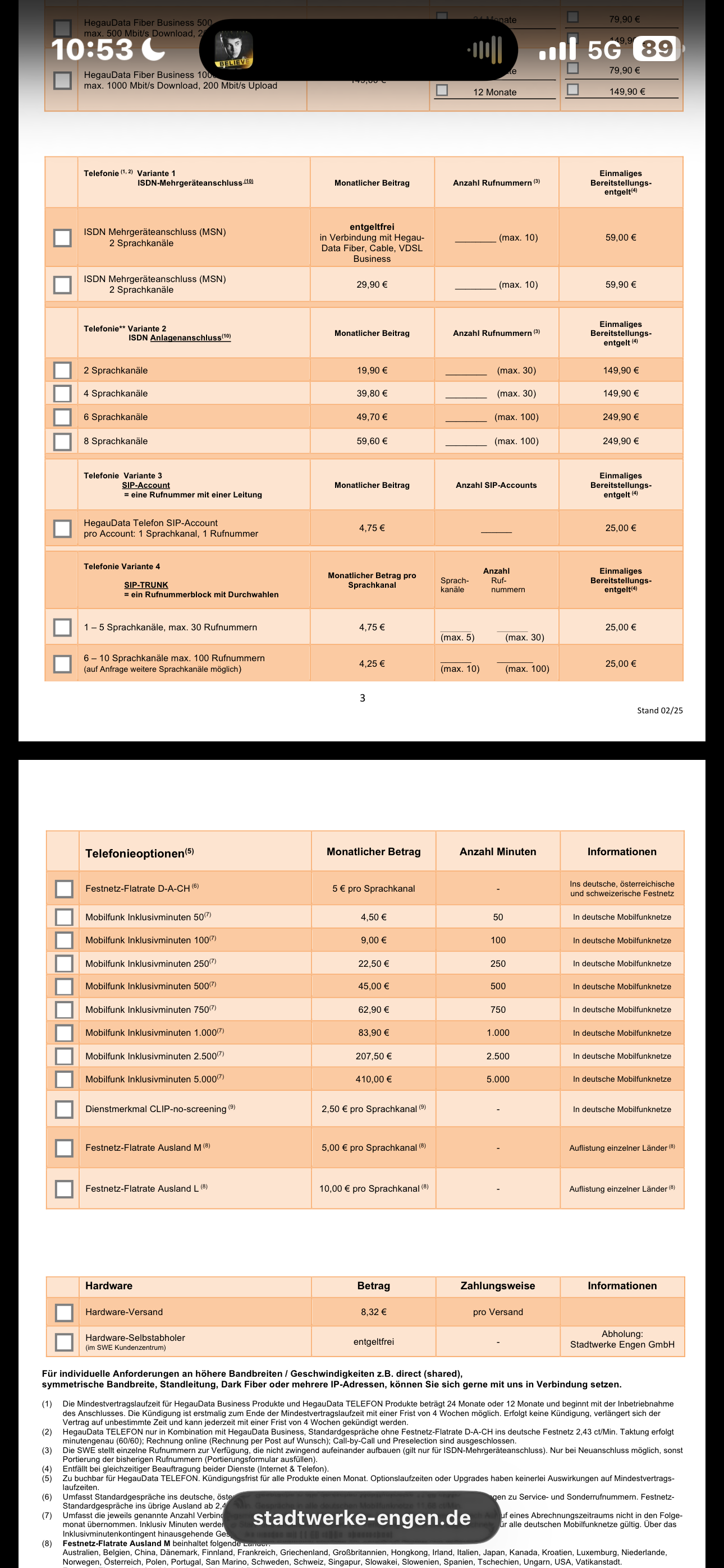

Die haben nur eine Art Minuten Paket für Festnetz und Mobilfunk separat und das kostet fast so viel wie der alte DSL Vertrag. Dazu keine Weiterleitung. Bei Telekom ist es wenigstens Flat ins Festnetz und Mobilfunk.
Bis letztes Jahr hatten wir noch die Country Flat für Auslandsanrufe aber die gibt es so nicht mehr, wir haben viele Schweizer Kunden.
Ich gehe intern mal alle Optionen die ihr genannt habt durch.
Bis jetzt ist alles einwandfrei, nur eben diese Anrufbeantworter Geschichte außerhalb der Zeiten wäre nice to have.
Anbei ein Screenshot der Preise, die Festnetzflat ist ja gut für 5€, aber die Mobilfunkminuten außerhalb der Relationen.
Wer benutzt heute noch Festnetz? Kaum ein Kunde gibt eine Festnetznummer an.
500min Deutschland Mobilfunk 45€
Das ist mehr als der DSL Vertrag der Telekom.
Umgerechnet wären 500min bei 20 Arbeitstagen 25min Telefonie am Tag. Und es kann schon sein das man mal 10min mit einem Kunde telefoniert weil man was bespricht etc.
