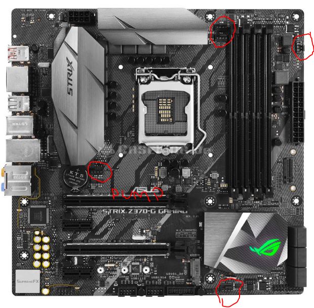

Nun zu meiner eigentlichen Frage:
Das Board bietet mir folgende Anschlüsse:
CPU_FAN
CPU_OPT
W_PUMP
CHA_FAN1
CHA_FAN2
Ist es möglich den 3 Pin Pumpenanschluss direkt an den W_PUMP Header anzustecken und die beiden Radiatorlüfter in CPU_FAN und CPU_OPT? Stromversorgung der Pumpe erfolgt weiterhin über den S-ATA Anschluss
Die übrigen 3 Gehäuselüfter würde ich an CHA_FAN1 und CHA-FAN2 anstecken.
Die beiden 120mm Lüfter an der Front davon mit Einsatz eines Y-Splitters. Das USB Kabel würde ich mir gerne sparen, die Beleuchtung ist für mich nicht wichtig bzw. muss diese nicht ständig geändert werden.
Bestehen mit dieser Konfiguration sämtliche Einstellungsmöglichkeiten (Pumpendrehzahl, Lüfterdrehzahl...) in der AI Suite bzw. im Bios?

Joa, sollte einwandfrei funktionieren.
Ist ja nichts besonderes. ;) Hehe
Grüßchen
Vielen Dank für die schnellen Antworten.
Also somit ist alles klar, Pumpe in W_PUMP und auf 12V festnageln.
Den SATA Anschluss kann ich mir aber dennoch nicht sparen oder?

Das 3-Pin-Kabel gibt vermutlich nur eine Drehzahl aus. Der Anschluss ist für CPU-FAN gedacht, damit das Board keine Warnmeldung wegen fehlender Drehzahl für den CPU-Kühler ausgibt. Strom bekommt die Pumpe vom Sata-Anschluss und die Regelung geht folglich aller Wahrscheinlichkeit nach nur per USB und Corsair Link.
Edit: Eine H115 hat keinen Sata-Stromanschluss. Da bekommt die Pumpe ihren Strom über das 3-Pin-Kabel. Also kannst du sie auch darüber drosseln ;)

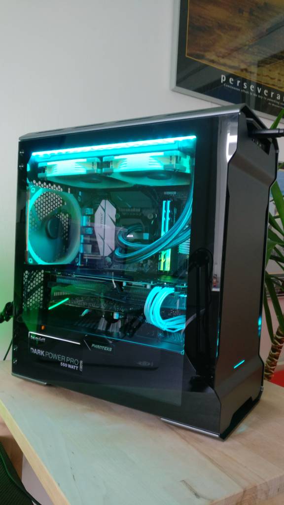

Hallo Zusammen,
Vielen Dank für eure Hilfe, mein Vorhaben ist mittlerweile fertig gestellt.
Angeschlossen habe ich die H115i nun wiefolgt:
Pumpe: 3pin header mb, Sata Strom, USB header
Die Lüfter für den Radiator stecken in CPU_Fan und CPU_Opt. Alle weiteren Gehäuselüfter stecken ebenfalls am MB und werden direkt übers BIOS gesteuert.
Nach einer einmaligen Einrichtung der Pumpe mittels Corsairlink, kann das USB Kabel entfernt werden, sämtliche Einstellungen, die an der Pumpe vorgenommen worden sind bleiben hierbei gespeichert.
Ich hoffe der Beitrag hilft vielleicht dem ein oder anderen User, der sich die gleichen Fragen stellt.
Gekühlt wird ein i7 8700k im idle auf 30-35°C. Pumpe ist auf Leise gestellt und Radiator Lüfter laufen bei <500rpm. Für mein Empfinden ist die Konfiguration sehr leise. Mittels Prime95 bekomme ich unter Last maximal 65°C Lüfter drehen hier auf ca. 700-800rpm. Natürlich sind diese dann gut hörbar. Alles in allem bin ich bis jetzt sehr zufrieden 👍
