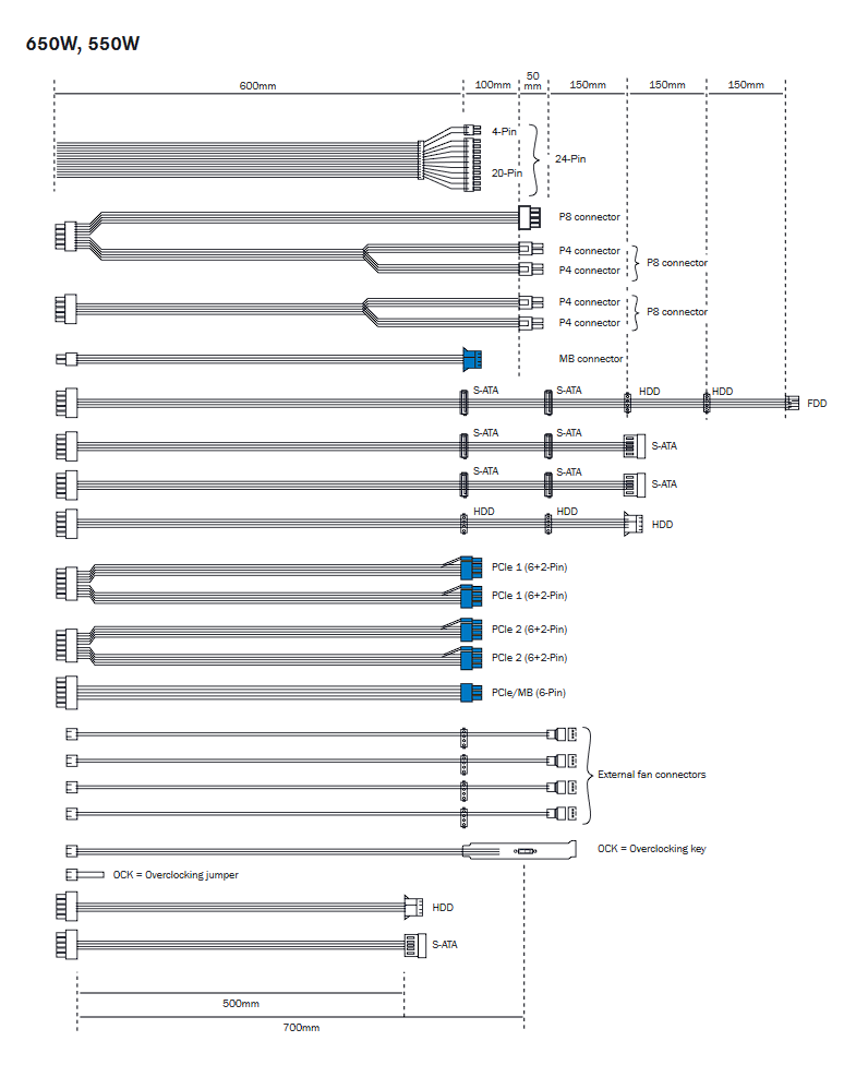

Kabelausstattung laut Handbuch:

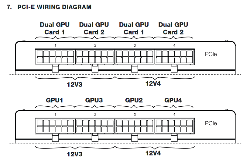

Und die Karte sollte man dann so anschließen, am besten getrennte Schienen (12V3 und (!) 12V4):
Könnte aber trotzdem knapp werden mit der 3070ti ...

wenn die kabel nicht mehr vorhanden sind zweimal das in #10 verlinkte und die an 12V3 und 12V4 anschließen.
